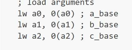

  ; load arguments
  lw a0, 0(a0) ; a_base
  lw a1, 0(a1) ; b_base
  lw a2, 0(a2) ; c_base

这里不需要load,而且load a0到a0会有问题
