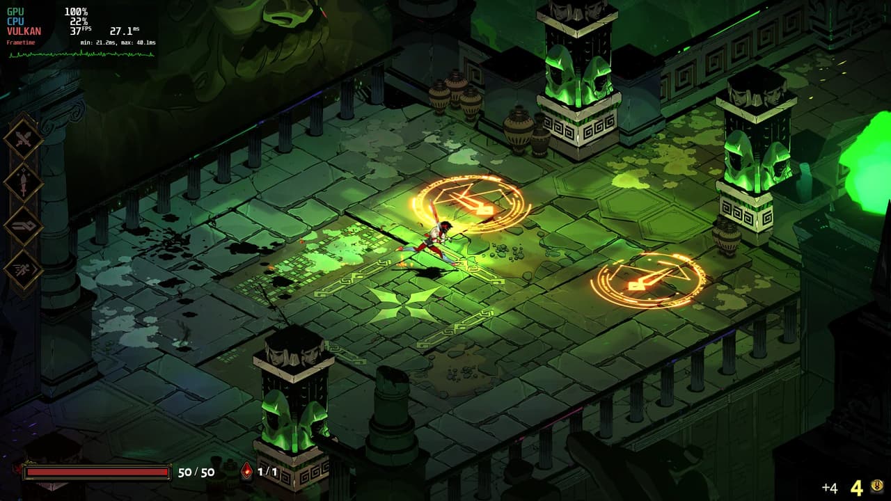

3.1 Hades
选择vulkan启动
Hades 报告

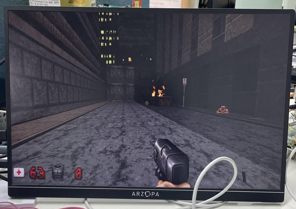

2. 编译并运行 EDuke32
EDuke32 是经典复古第一人称射击(FPS)游戏《毁灭公爵3D》(Duke Nukem 3D)最主流的现代开源源码引擎(Source Port)。它同时还支持《离子狂怒》(Ion Fury)和《影子武士》(Shadow Warrior)等使用相同引擎的游戏。
2.1 编译
cd "$B_ROOT/src"
git clone --depth=1 https://voidpoint.io/terminx/eduke32.git
cd eduke32
git rev-parse HEAD | tee "$B_ROOT/logs/eduke32-commit.txt"
make -j2 2>&1 | tee "$B_ROOT/logs/eduke32-build.log"
test -x ./eduke32
file ./eduke32
2.2 放入游戏数据
从 Shareware 来源取得并解包数据,将 DUKE3D.GRP、DUKE.RTS 放到 ~/Downloads/duke-shareware/,保留原包与许可说明。
mkdir -p "$HOME/.config/eduke32"
cp "$HOME/Downloads/duke-shareware/DUKE3D.GRP" "$HOME/.config/eduke32/"
cp "$HOME/Downloads/duke-shareware/DUKE.RTS" "$HOME/.config/eduke32/"
ls -lh "$HOME/.config/eduke32/DUKE3D.GRP"
2.3 首次启动
su root
cd
cd spacemit-game-zoom/line-b/src/eduke32/
MESA_LOADER_DRIVER_OVERRIDE=zink ./eduke32 \
  2>&1 | tee "$B_ROOT/logs/eduke32-run.log"

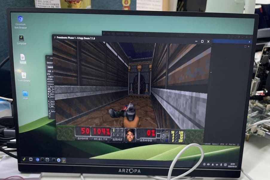

3. 安装并运行 Freedoom
使用Crispy Doom 游戏引擎来运行 Freedoom
Freedoom 是一个完全免费且开源的复古第一人称射击游戏项目。 • 背景原因:1997年,《毁灭战士》(DOOM)的源代码开源了,但游戏里的音效、怪物、地图等资源(.WAD文件)依然受到版权保护。
• 项目目的:为了让大家能免费、合法地玩上类似 DOOM 的游戏,社区发起了 Freedoom 项目。志愿者们重新制作了所有敌人、武器、关卡、美术纹理和音乐,完全替换了原版 DOOM 的商业资产。
• 包含版本:它通常分为 Phase 1(对应《终极毁灭战士》,偏新手,4个大关共36关)和 Phase 2(对应《毁灭战士2》,难度更高,包含双管猎枪,共32关)。
https://www.youtube.com/playlist?list=PL3V0eG1j-1vJgsuQ1sy0NIJxW3slSINPi
3.1 安装
apt-cache policy crispy-doom freedoom
sudo apt install crispy-doom freedoom
command -v crispy-doom || ls -l /usr/games/crispy-doom
dpkg -L freedoom | grep '/freedoom1\.wad$'
3.2 启动第一关
CRISPY_BIN="$(command -v crispy-doom || true)"
CRISPY_BIN="${CRISPY_BIN:-/usr/games/crispy-doom}"
"$CRISPY_BIN" \
  -iwad "$B_ROOT/games/freedoom/freedoom1.wad" \
  -config "$B_ROOT/config/freedoom.cfg" \
  -extraconfig "$B_ROOT/config/freedoom-extra.cfg" \
  -window -width 1280 -height 720 -skill 2 -warp 1 1 \
  2>&1 | tee "$B_ROOT/logs/freedoom-run.log"
