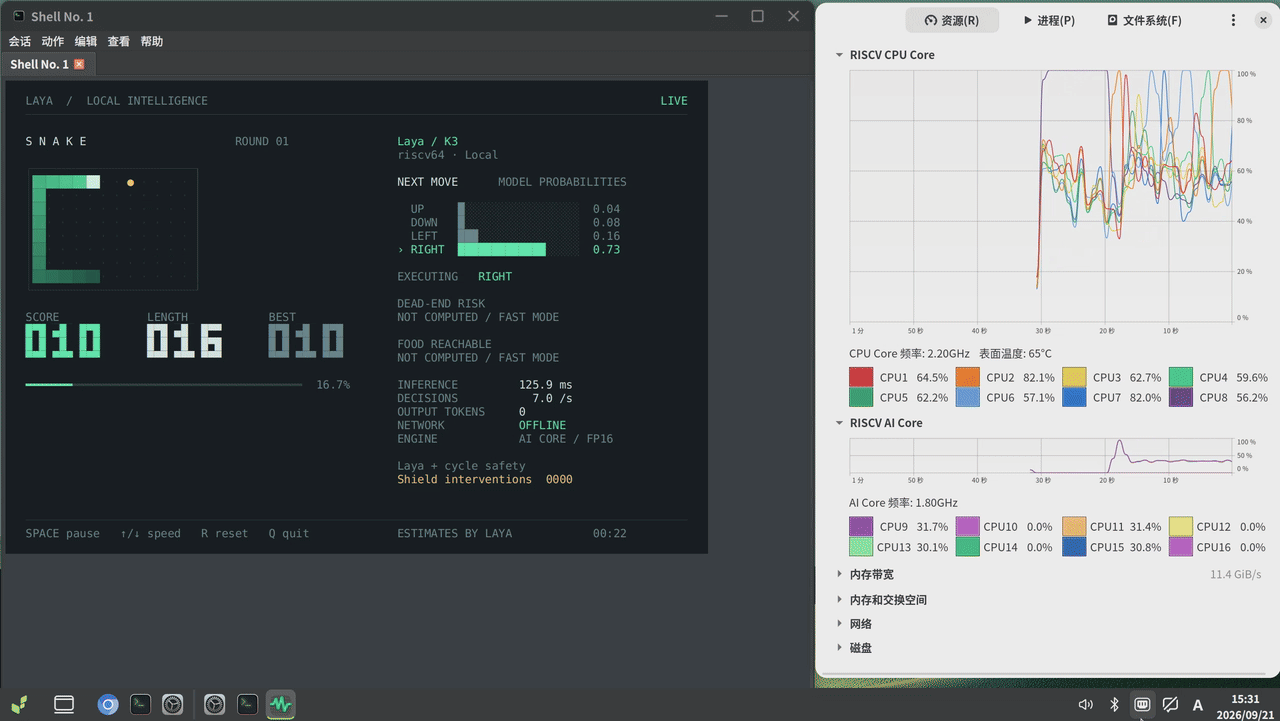

刚把 Laya 模型和一个开源贪吃蛇游戏接到了 SpacemiT K3 上,整理成了可以安装、复现的 Demo,分享给大家体验。
这个项目不需要 API Key,模型下载完成后就可以离线运行。打开终端,看着蛇一步步找食物、绕开自己的身体,背后每一步都会调用本地模型进行推理。

2026 年 9 月 21 日,在 K3 / 8 GB 内存 / Bianbu 4.0.7 上,通过已安装的 v0.1.0 入口进行了 1,200 步测试:
| 项目 | 本次实测 |
| 平均推理耗时 | 约 110 ms/步,排除首步 (这里很惊喜,原项目使用 M3 Max 也仅做到了 11 步/s,K3 可以做到 6 步/s) |
| 稳定运行内存 | 进程 RSS 约 1.88 GiB |
| 运行结果 | 零死亡、零保护介入,运行记录校验通过 |
这些数据只对应本次固定配置,不代表所有输入和运行模式。桌面显示、后台负载以及开启更多辅助指标都会影响表现;启动加载时间也不包含在每步推理耗时中。
