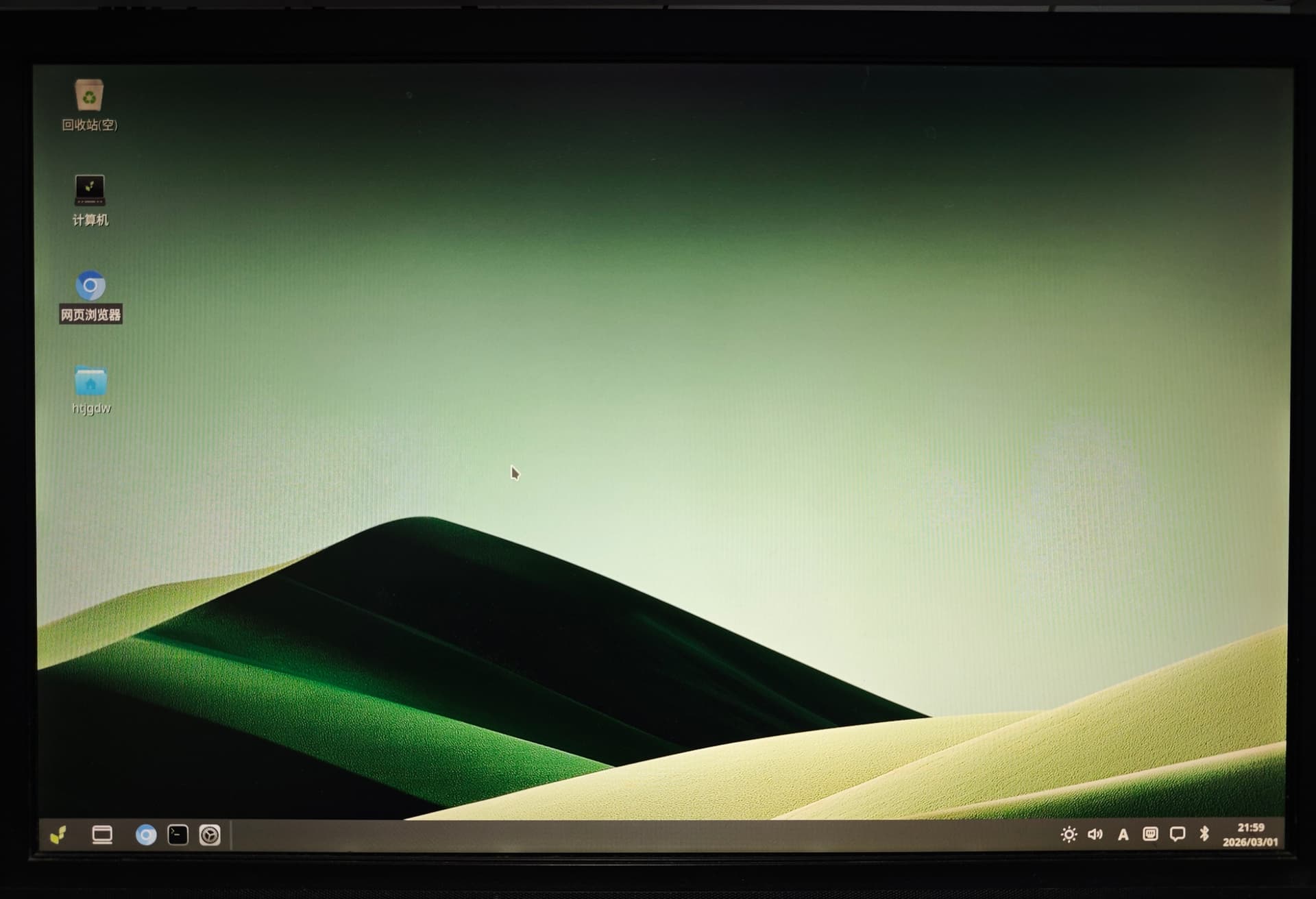

终于启动成功了
,调整了u-boot的启动脚本。后续需要把这些固化下来,现在每次都是手动在串口终端手动修改u-boot脚本才能启动。
