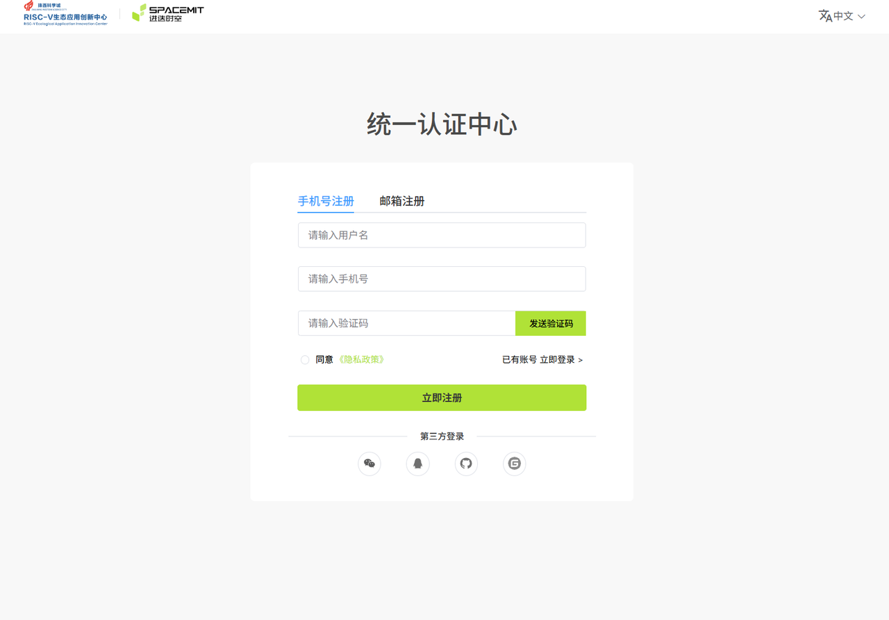

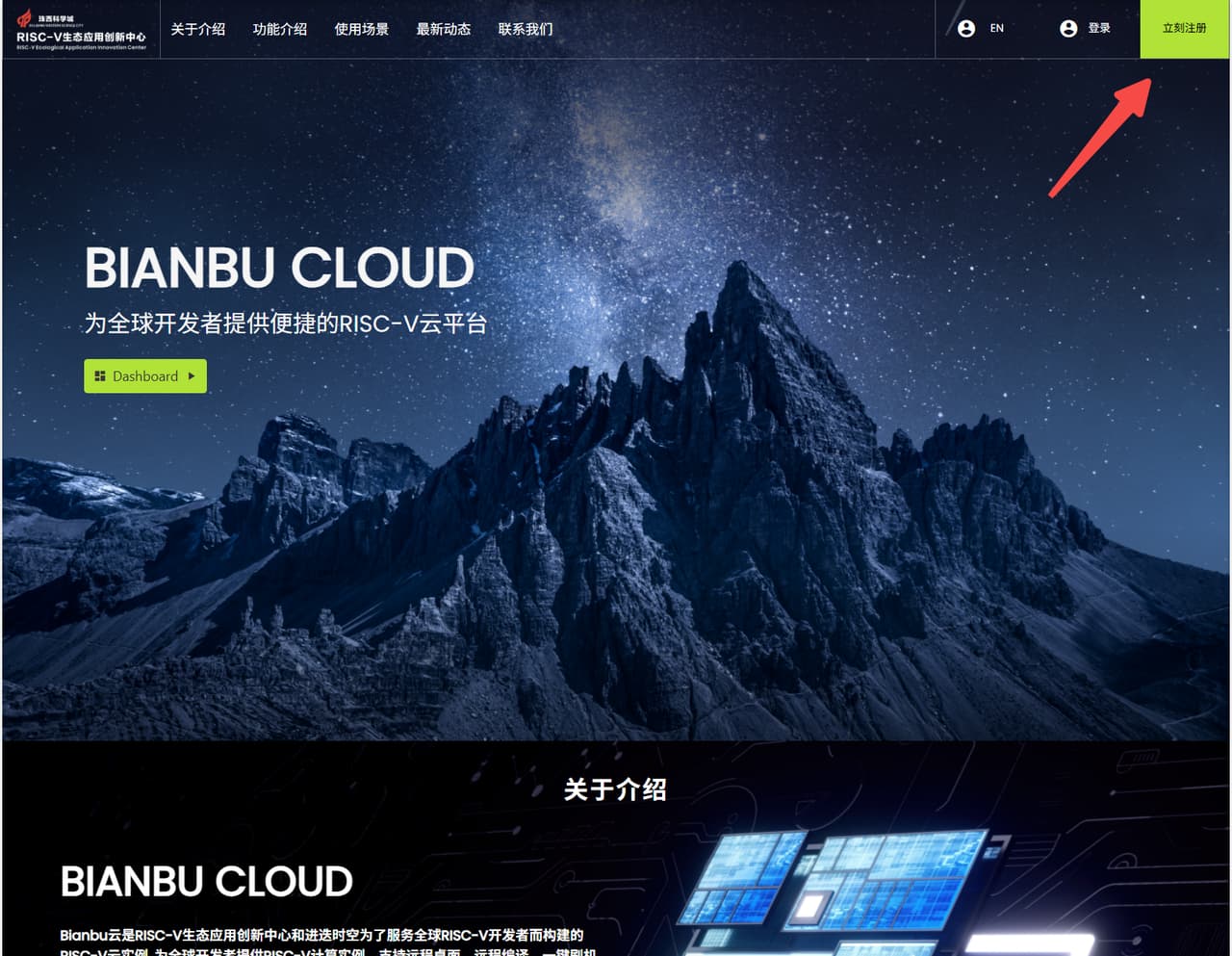

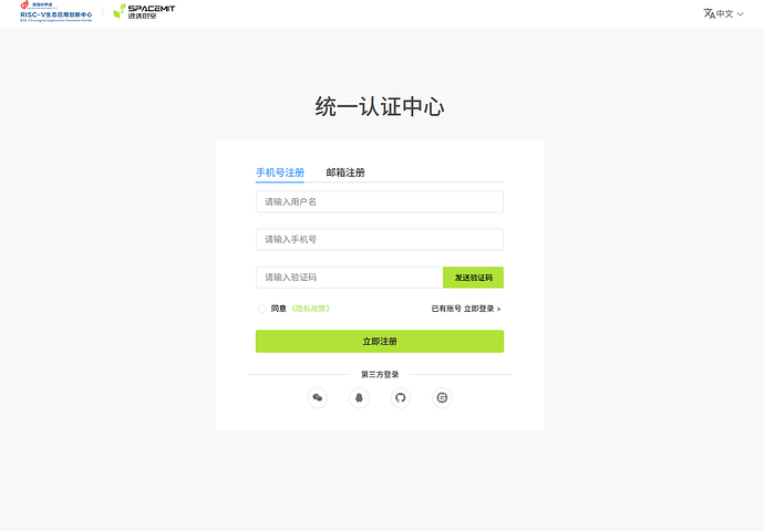

一、注册和登录 BianbuCloud
  1. 打开云平台页面:https://gdriscv.com/#/
    点击右上角 立刻注册
  2. 可选择 手机号注册微信/QQ 登录
    如果已有账号,直接登录即可。

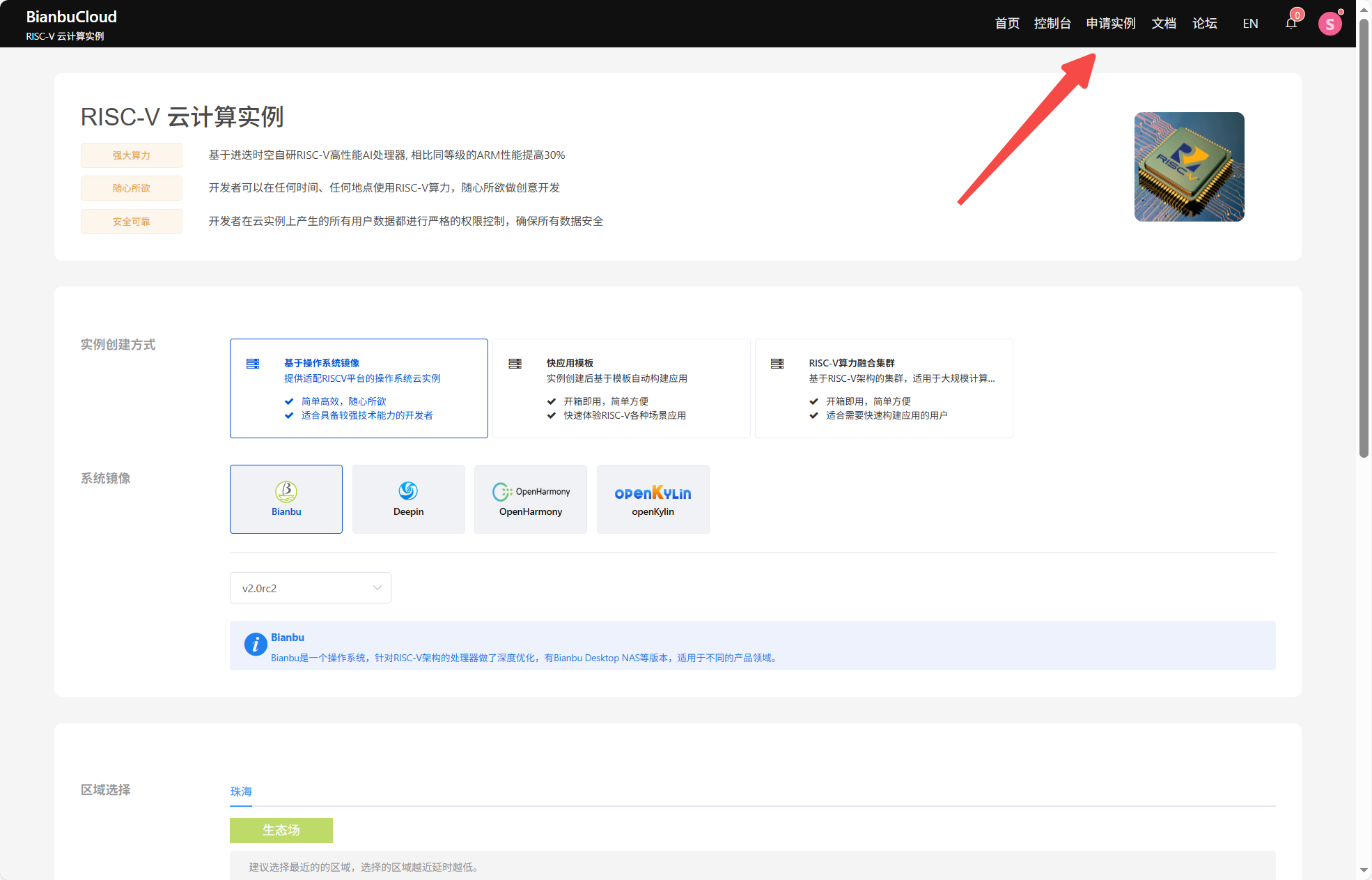

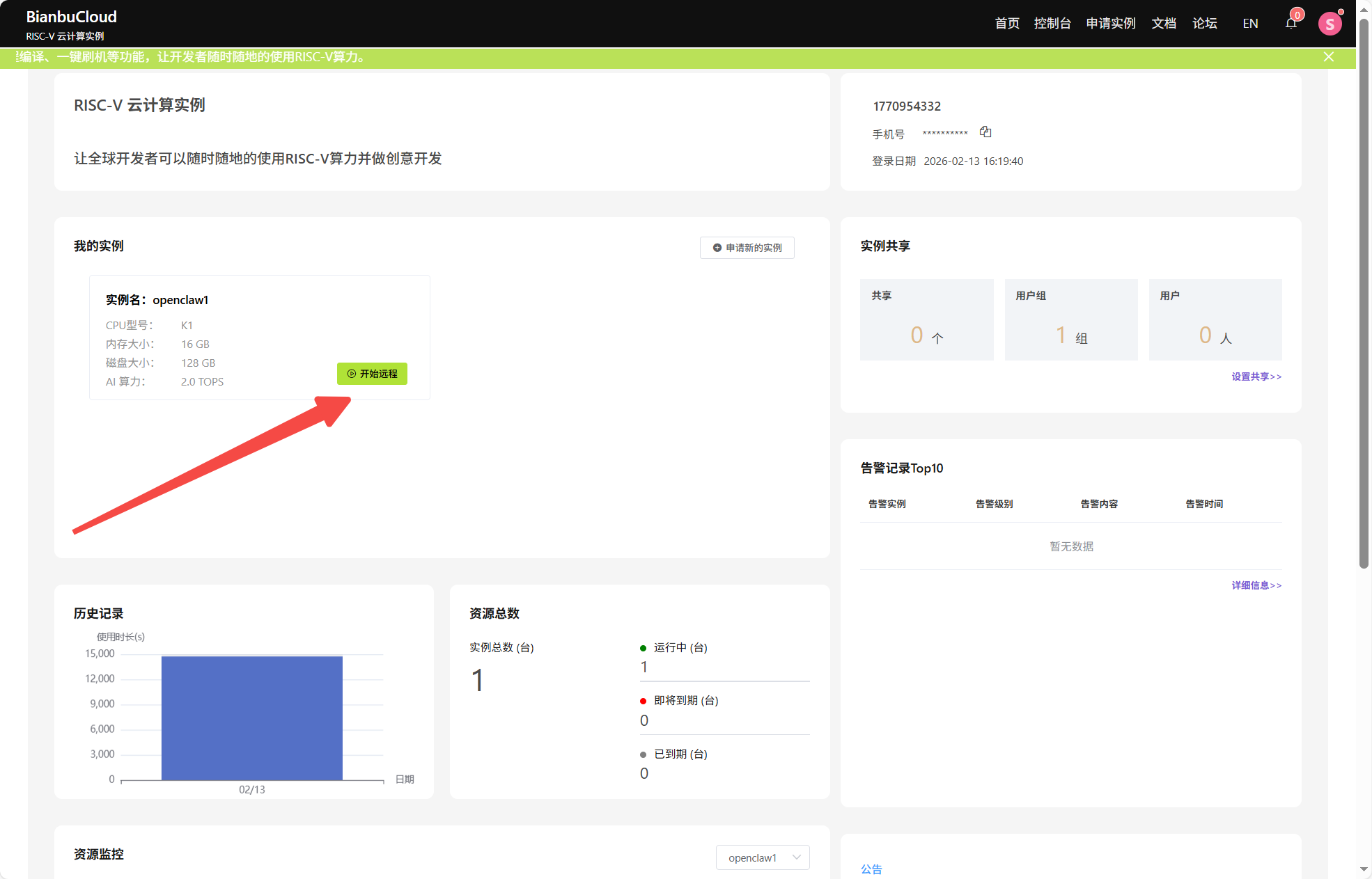

二、申请 RISC-V 云计算实例
  1. 在右上角导航栏点击 申请实例,进入申请页面。
  2. 在实例配置中完成选择后,点击 开始使用 跳转到控制台,再点击 开始远程
    实例配置建议
    配置项 选择
    实例创建方式 基于操作系统镜像
    系统镜像 Bianbu v2.0rc2
    区域 珠海-生态场
    设备 K1
    实例名 自定义
    申请时长 48 小时 / 7 天 / 1 个月(自行选择)

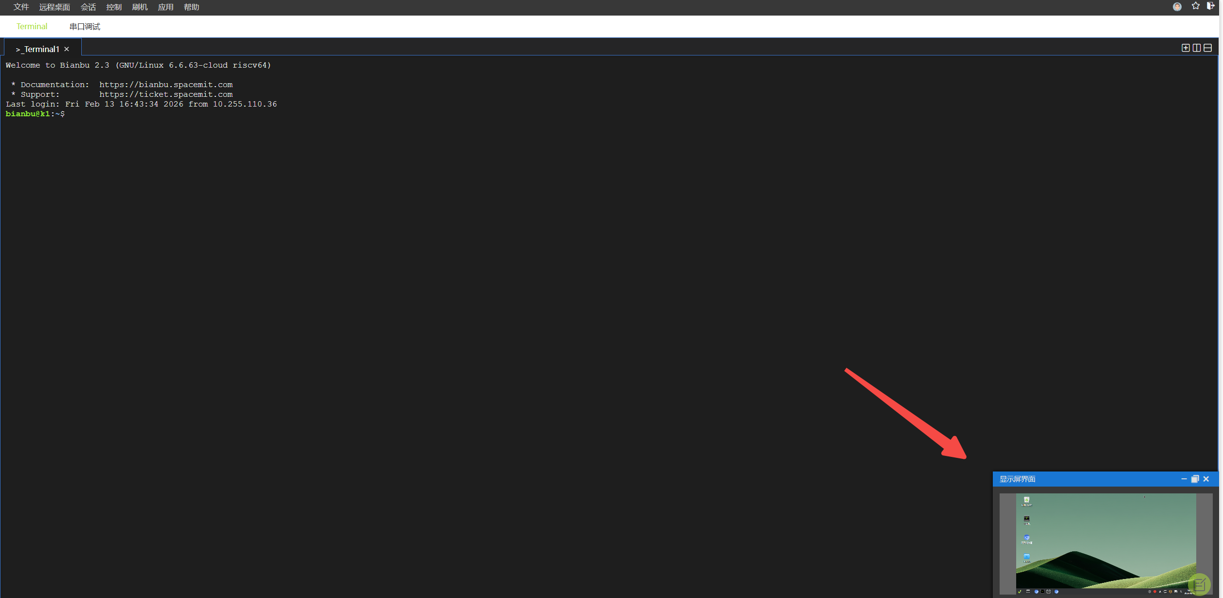

  3. 在弹出的页面中,选择右下角的 远程桌面,然后 全屏,并 打开终端

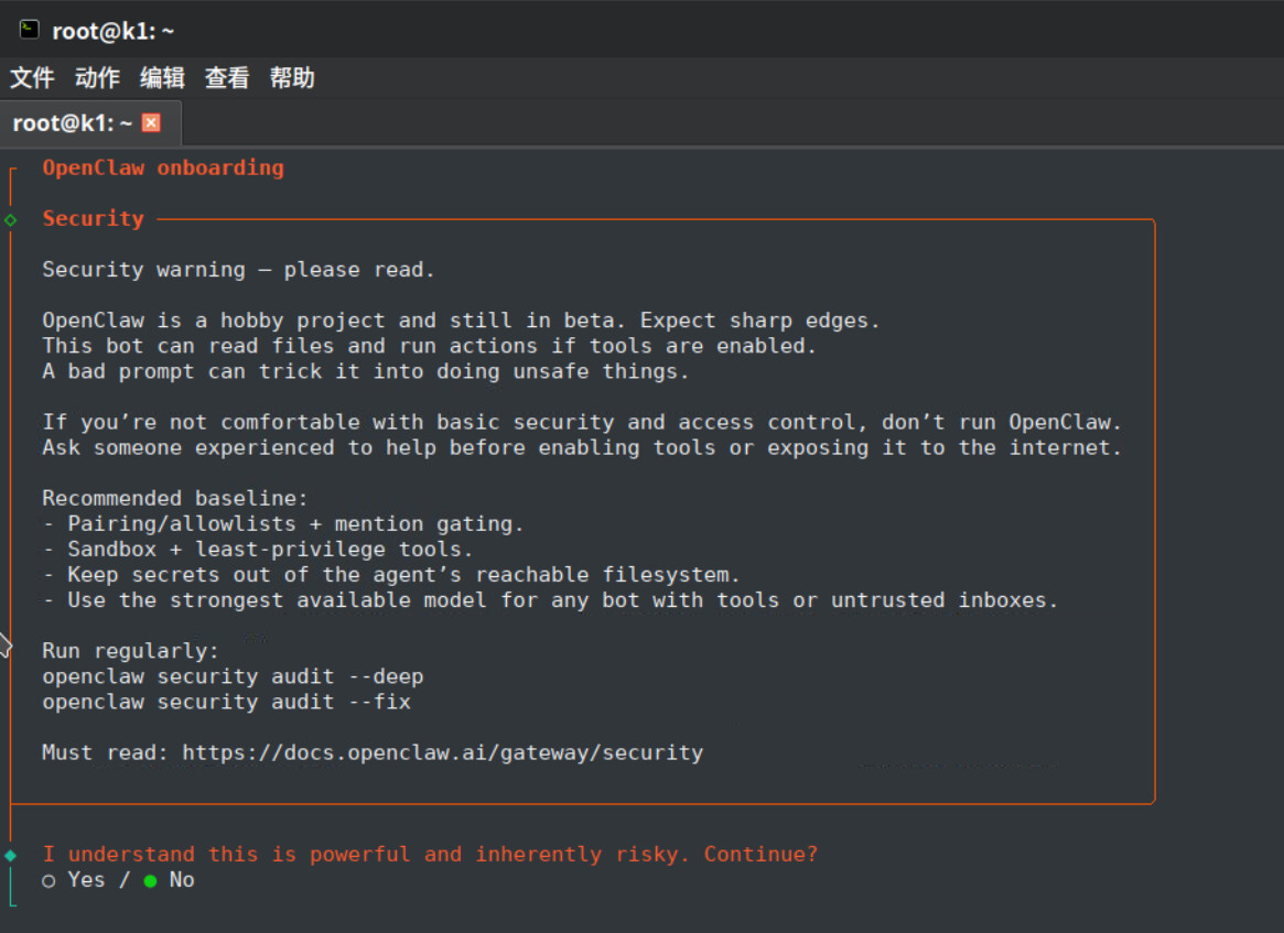

三、开始使用 Openclaw
1.初始化(进入 root 用户后执行)
# 安装服务 + 运行向导配置
su #使用su命令并输入root密码,切换到root用户
openclaw onboard
2.向导配置(基础项)
# 使用方向键和回车进行选择
# I understand this is powerful and inherently risky. Continue?
Yes

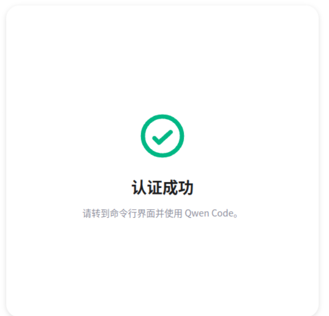

3.Qwen 配置

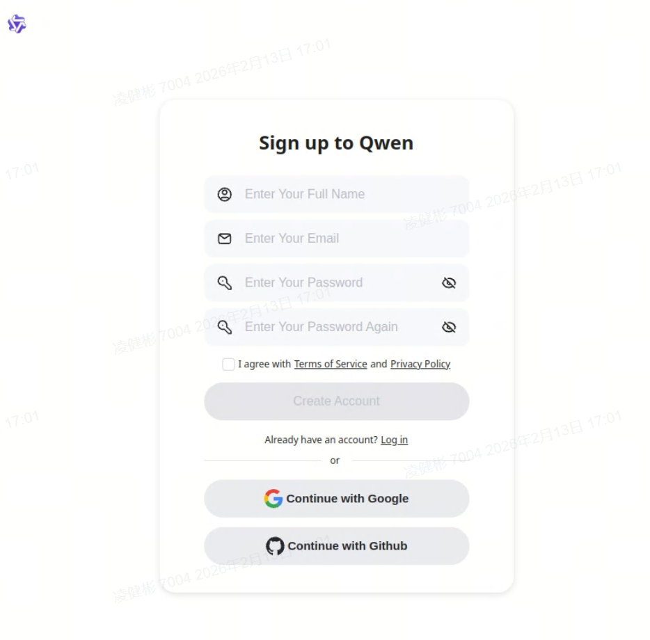

选择 Qwen 后会弹出认证地址。正常情况下会自动拉起浏览器。
如果没有自动拉起,可按住 Ctrl + 鼠标左键 手动打开认证地址。
没有千问账号的话,在当前页面先注册。
注册完成后,点击确认登录 qwen-code,即可完成授权。

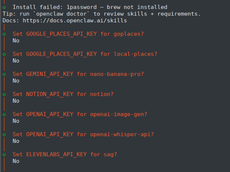

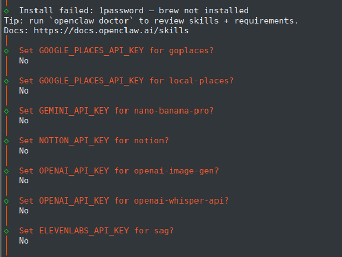

# Show Homebrew install command?
Yes

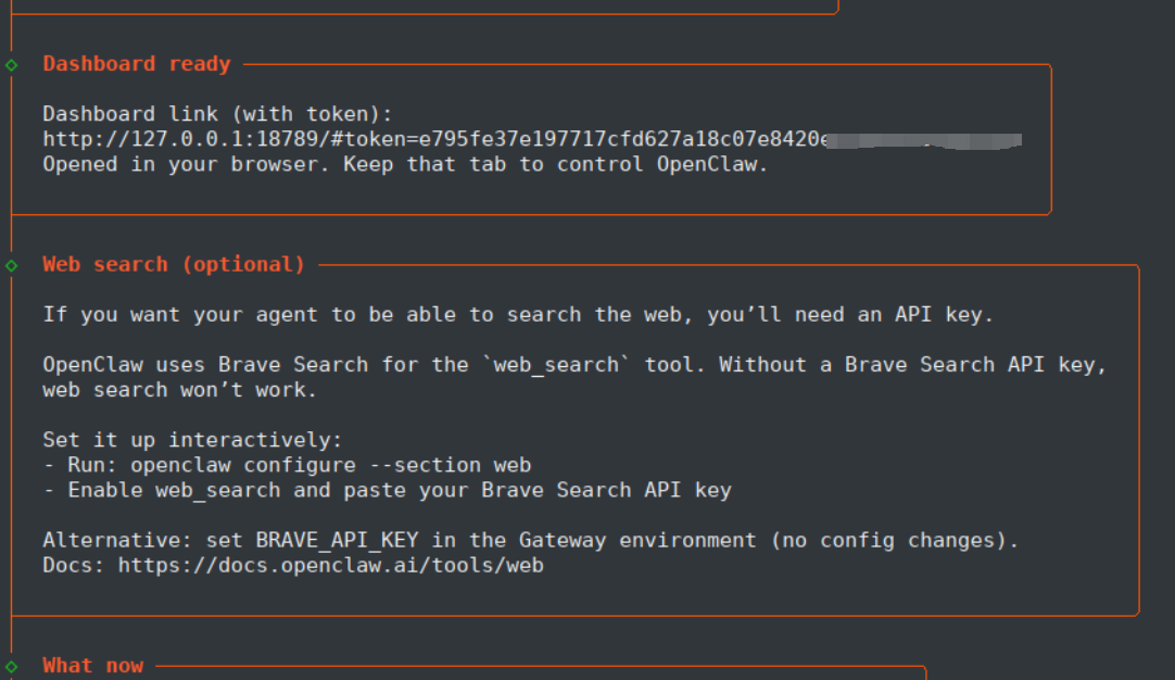

这一步中的七个 key 可以先全部留空。
# Enable hooks?(建议勾选命令日志和会话记忆)
command-logger
session-memory

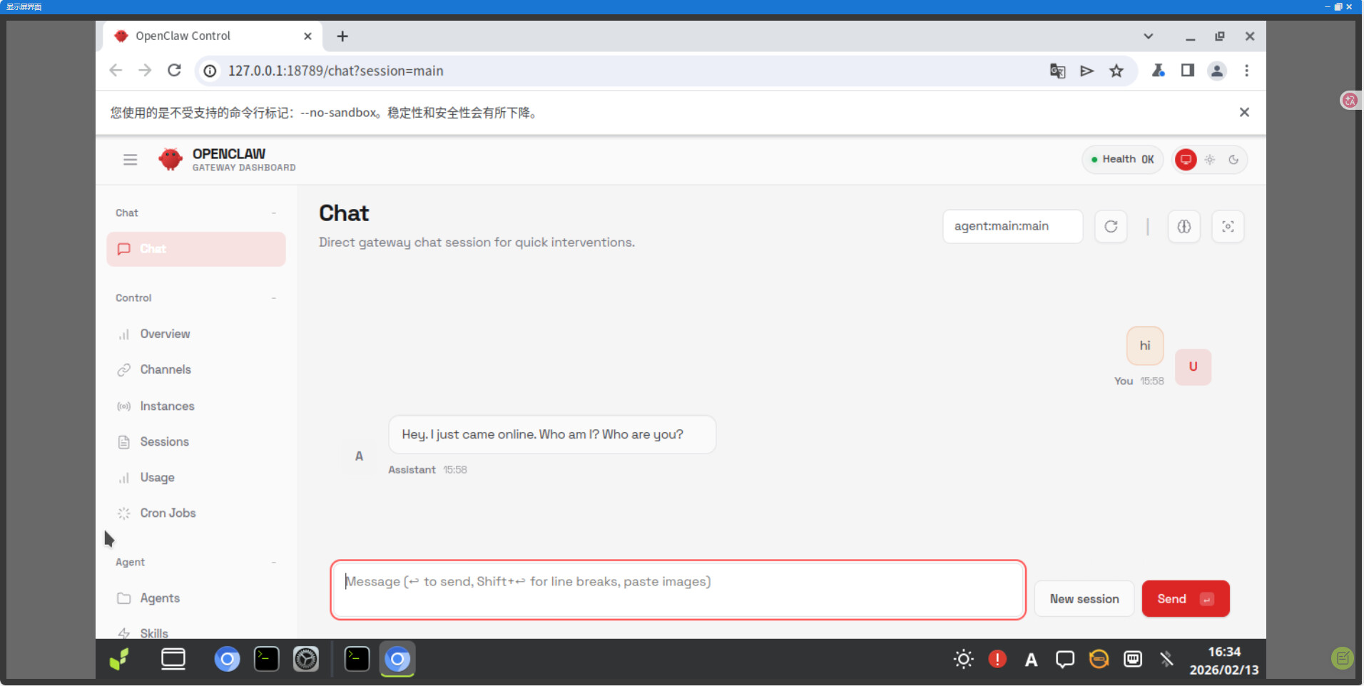

等待安装完成后,在http这一行,通过 Ctrl + 左键 打开 Web 控制台。
至此,恭喜你,完成基本的安装,可以开始使用Openclaw了

五、小试牛刀
#在对话框里输入
请帮我在bianbu的用户桌面上创建一个名为hello_openclaw.txt的文件,并在里面写入:BianbuCloud的openclaw助手
#预期结果
自动查找bianbu用户目录,进到桌面创建文件及写入对应内容

七、错误排查
如果出现 127.0.0.1 拒绝链接,先检查网关服务状态:
# 查看网关服务状态
openclaw gateway status
# 手动启动网关服务
$ openclaw gateway --port 18789 --verbose
# 检查配置状态
openclaw doctor
