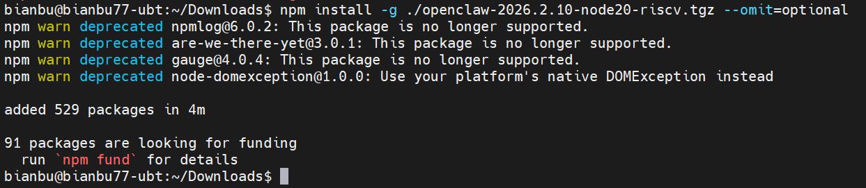

wget -O openclaw-2026.2.10-node20-riscv.tgz --no-check-certificate https://cdn-resource.spacemit.com/file%2Fdownload%2Fopenclaw-2026.2.10-node20-riscv.tgz
npm install -g ./openclaw-2026.2.10-node20-riscv.tgz --omit=optional
安装成功后,您会看到如下界面:

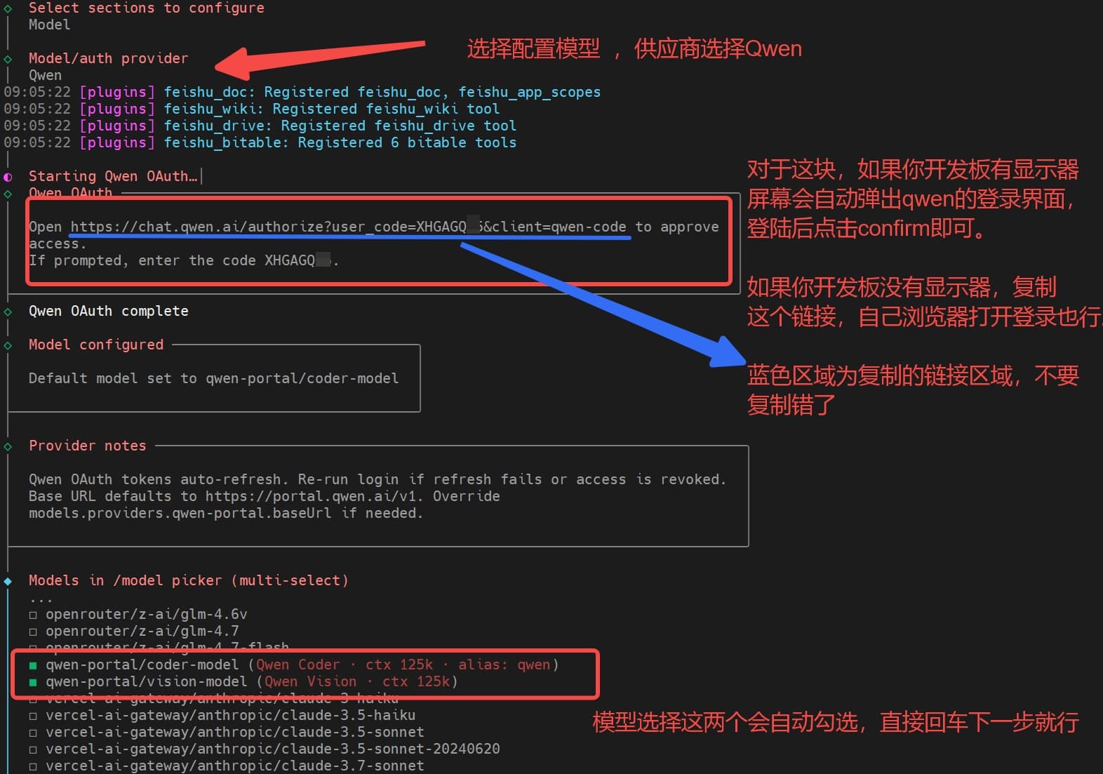

2.3. 配置大语言模型 (LLM)

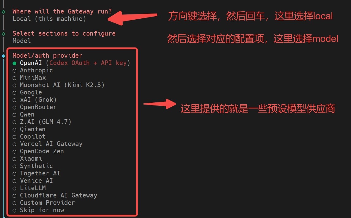

openclaw 需要连接一个大语言模型才能进行对话。对于这个版本的包,我们可以直接通过openclaw configure来快速配置模型。
在命令行输入下面的命令
openclaw configure
示例 1: 配置 QWEN (或其他兼容模型)
这个版本你的openclaw有更快捷的配置模型的方法,可以根据下面提示来,其他模型同理

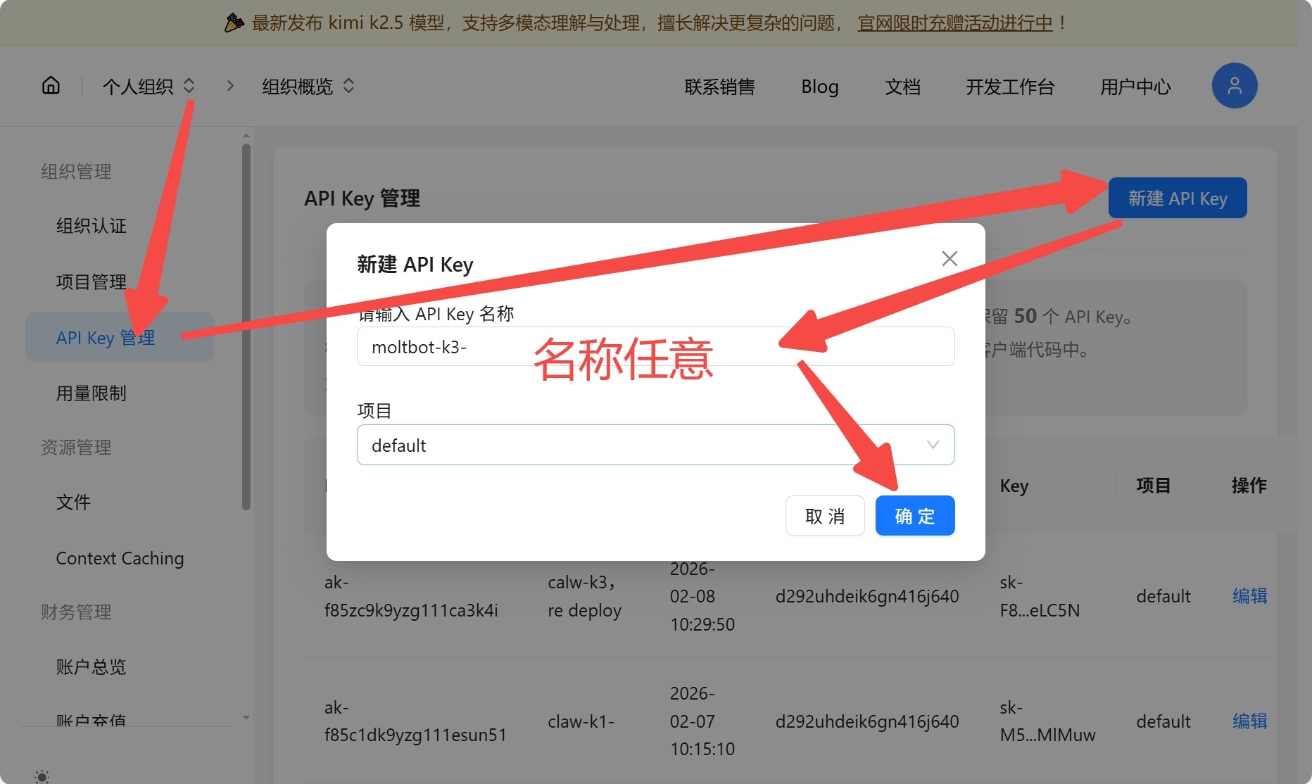

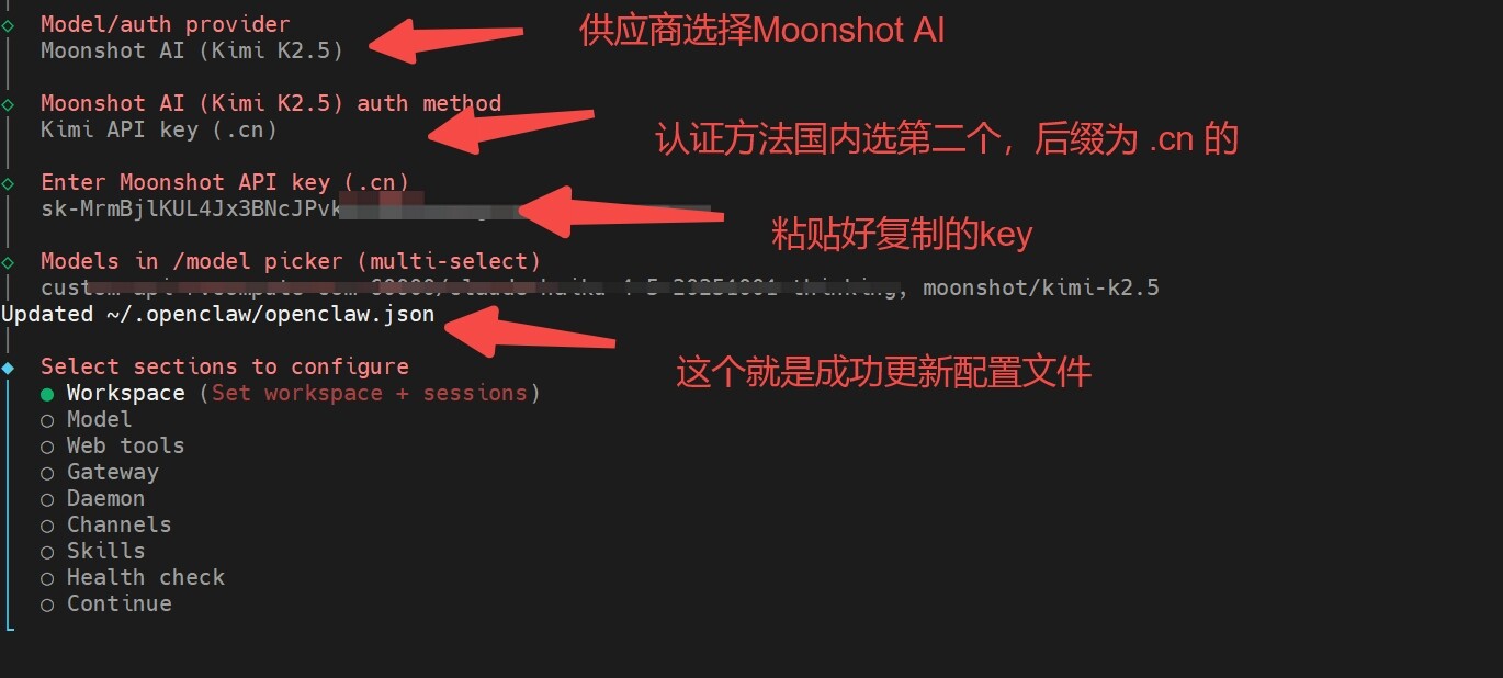

示例 2: 配置 Moonshot Kimi

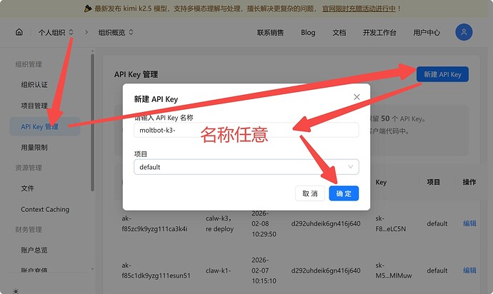

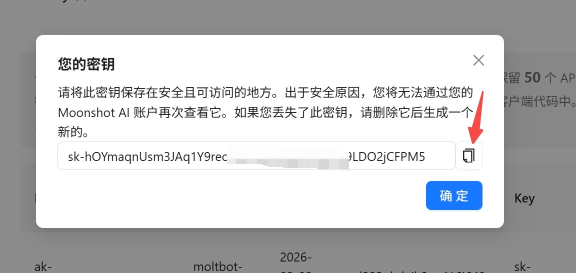

如果您使用 Kimi 模型,请先前往 Moonshot AI 开放平台 获取您的 API Key,新人会有15元额度,平时省着用即可(k2.5模型的价格可以在 https://platform.moonshot.cn/docs/pricing/chat 查询到)。
复制密钥,注意只会显示一次
然后可以按照下面流程使用 openclaw configure进行配置
其他模型配置方法相似,qwen每天会有一定免费额度。需要自定义模型的可以在custom provider里面设置

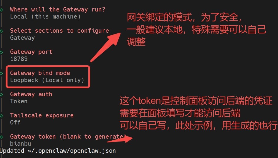

2.4. 配置openclaw网关

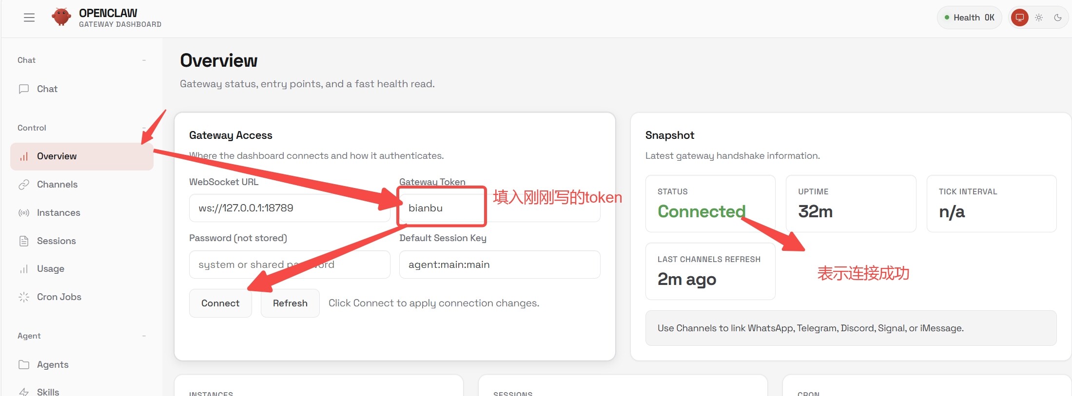

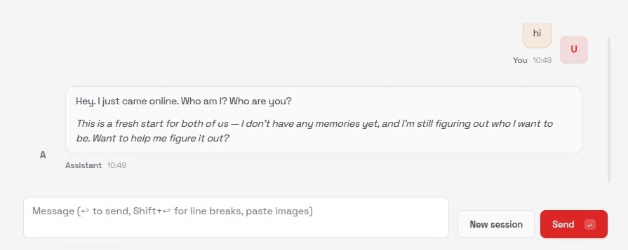

2.6测试openclaw
打开地址:OpenClaw Control
在左侧的Overview 找到 Gateway Token ,输入刚刚填写的token,点击connect ,
然后就可以回到chat尝试聊天了
正常可以回复。

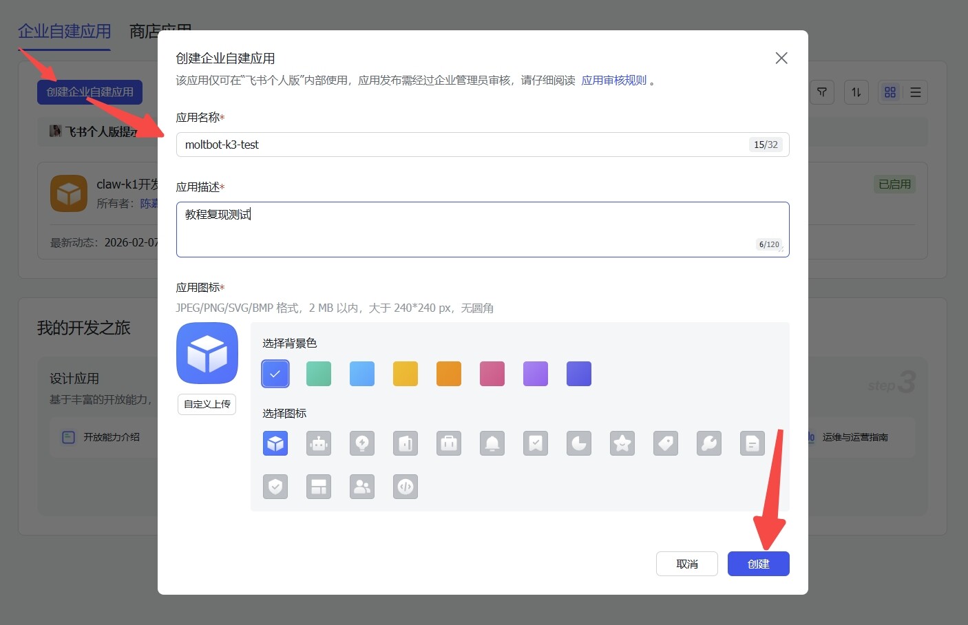

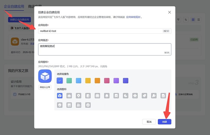

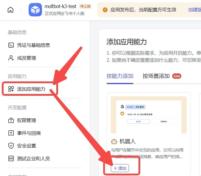

步骤一:创建应用
  1. 访问 飞书开放平台,并确保切换到个人开发者身份!!!。
  2. 点击「创建应用」,选择“企业自建应用”,填写应用名称(如 openclaw-K3-Test)和描述。

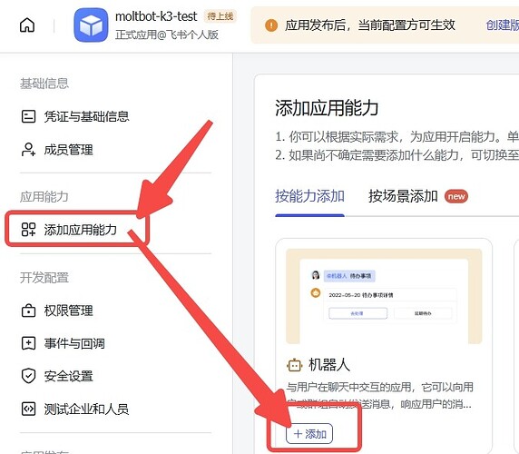

  3. 在应用详情页的“能力”部分,找到并添加「机器人」能力。

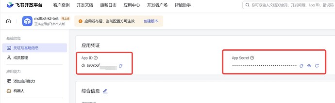

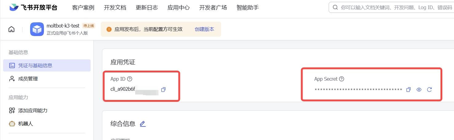

步骤二:获取凭证

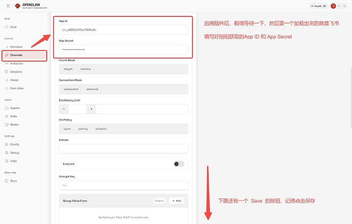

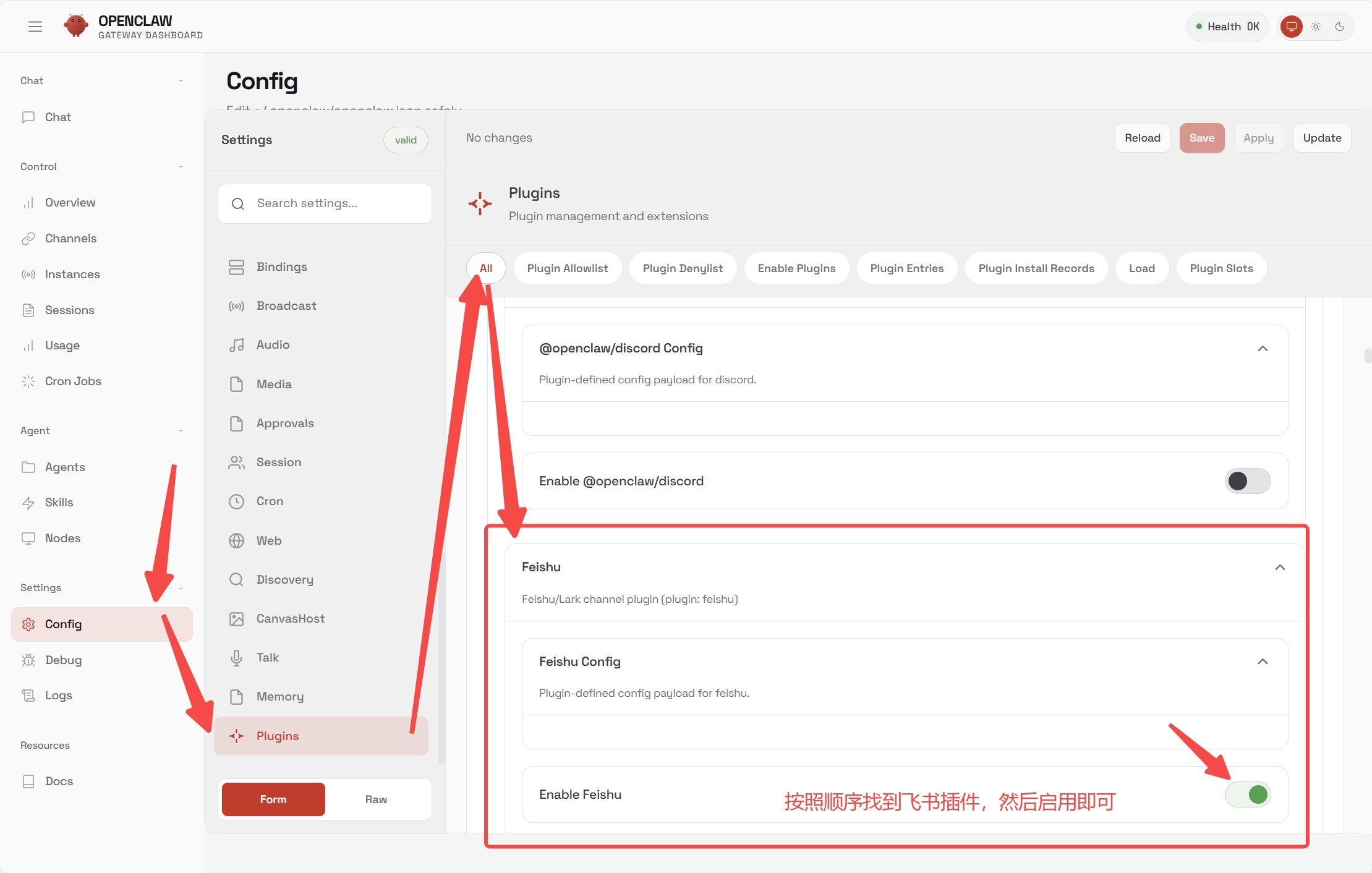

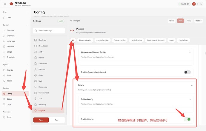

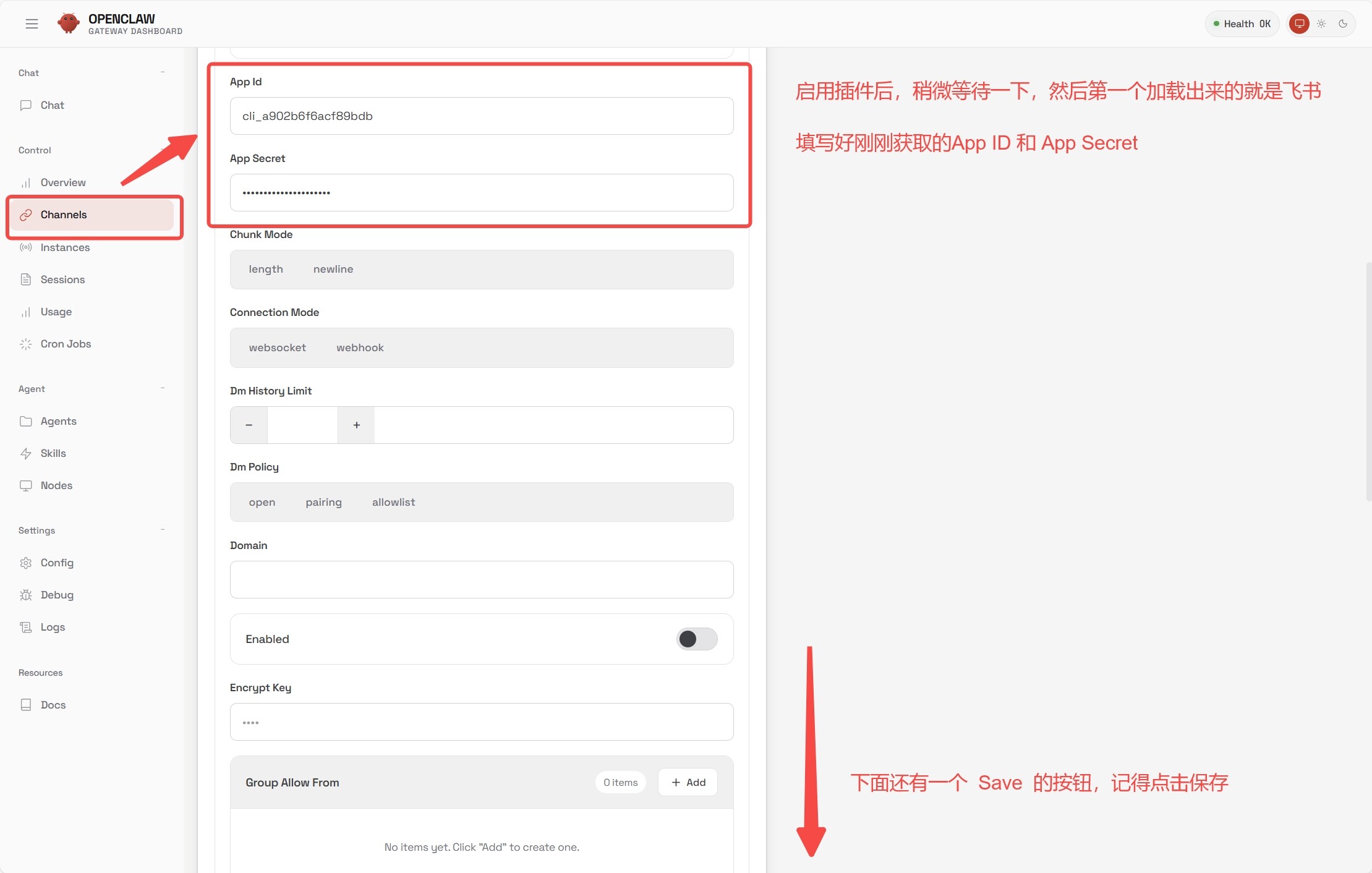

步骤三:配置 openclaw的飞书插件
先在控制面板左侧的config的 plugins 里面的 All 的Feishu 插件 找到Enable Feishu,然后点击启用
然后配置频道
配置完成后,重启网关以加载新配置:
openclaw gateway restart

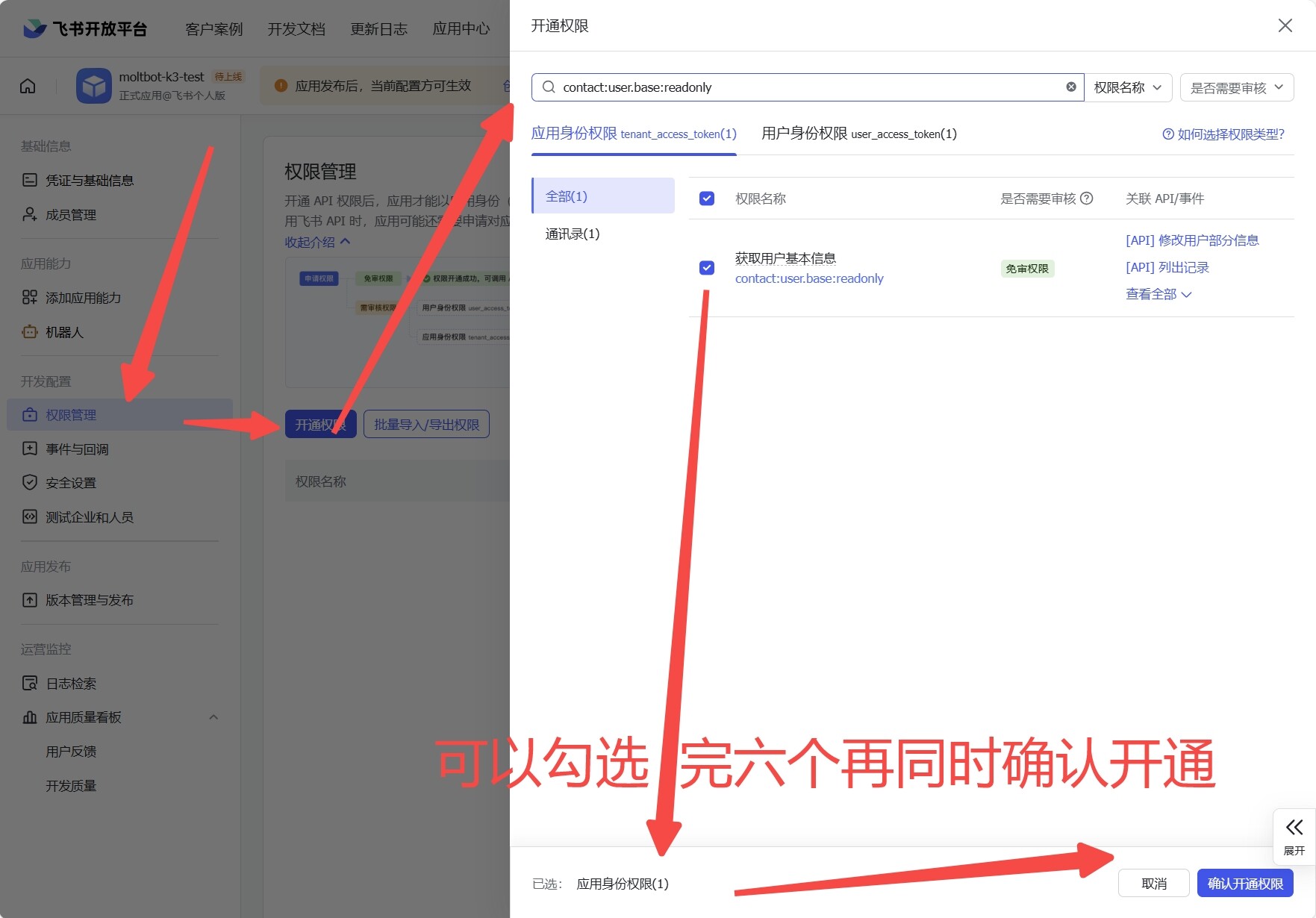

  1. 开通权限:在飞书开放平台的「权限管理」页面,搜索并开通以下必需权限。更多高级功能权限可按需添加。
权限 范围 说明
contact:contact.base:readonly 用户信息 获取通讯录基本信息
contact:user.base:readonly 用户信息 获取用户基本信息(用于解析发送者姓名,避免群聊/私聊把不同人当成同一说话者)
im:message 消息 发送和接收消息
im:message.p2p_msg:readonly 私聊 读取发给机器人的私聊消息
im:message.group_at_msg:readonly 群聊 接收群内 @机器人 的消息
im:message:send_as_bot 发送 以机器人身份发送消息
im:resource 媒体 上传和下载图片/文件

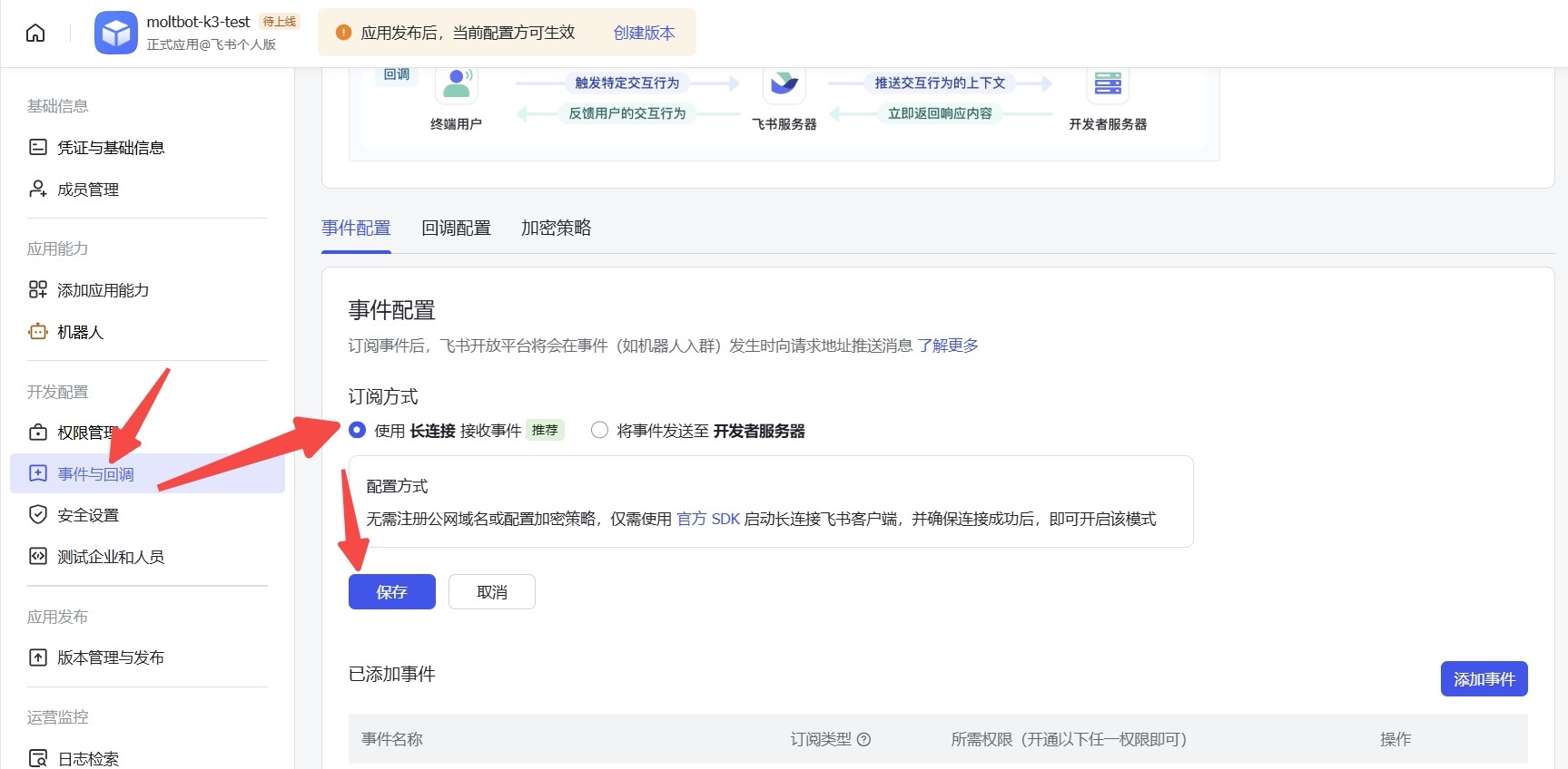

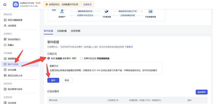

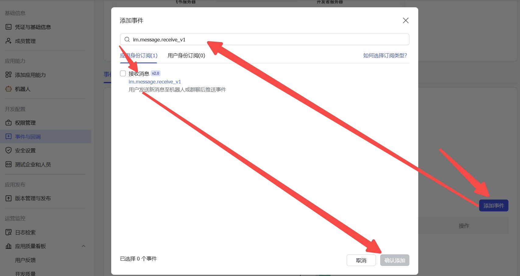

  1. 配置事件订阅
    如果在配置长连接时提示“应用未建立长连接”,请检查:
    1. openclaw 网关是否已成功重启。
    2. 您在 openclaw 中配置的 App ID 和 App Secret 是否正确。

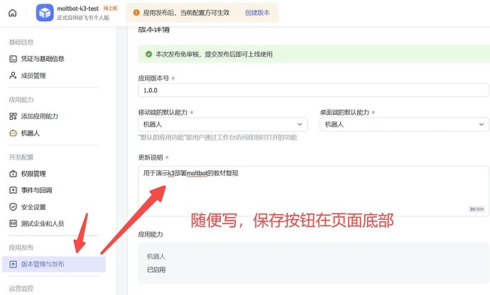

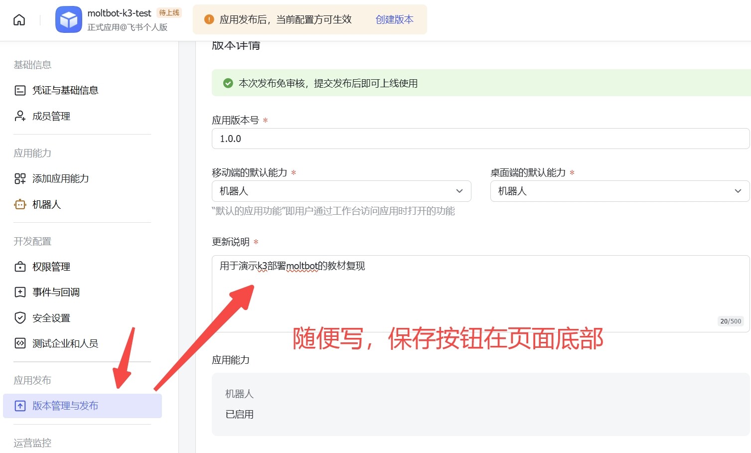

步骤五:发布应用
  • 前往「版本管理与发布」,创建一个新版本并申请发布。个人开发者应用通常会很快通过审核。

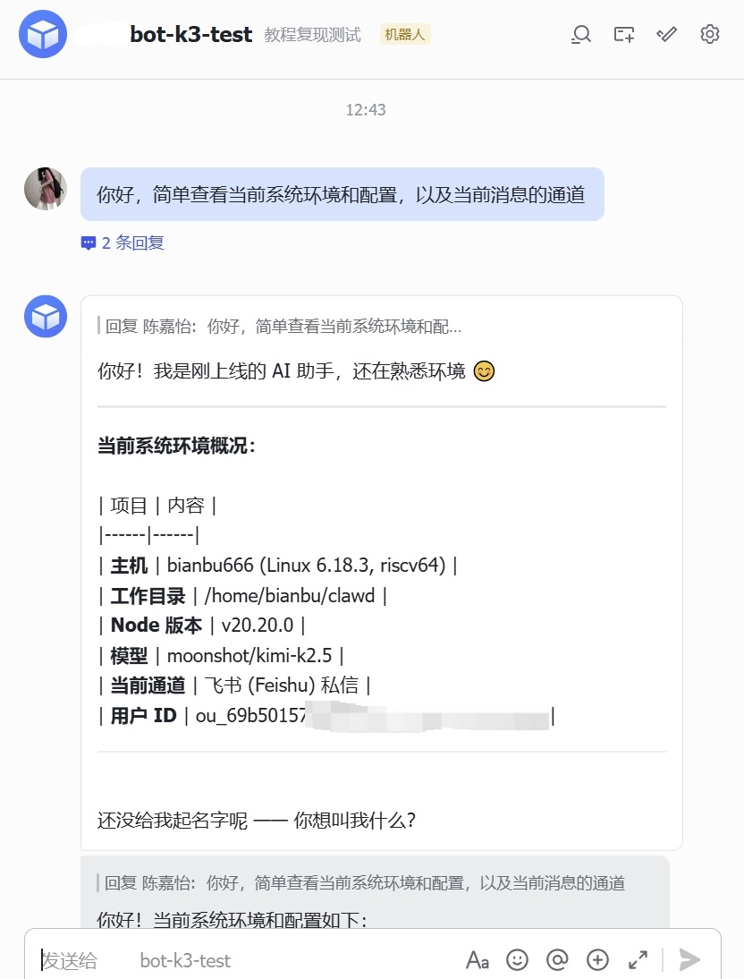

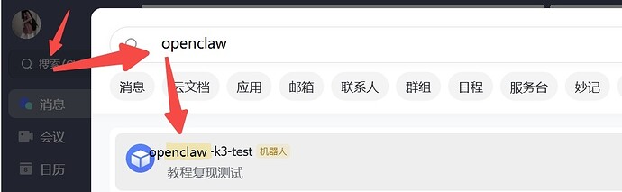

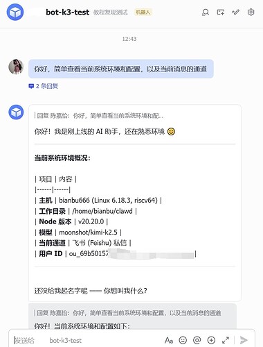

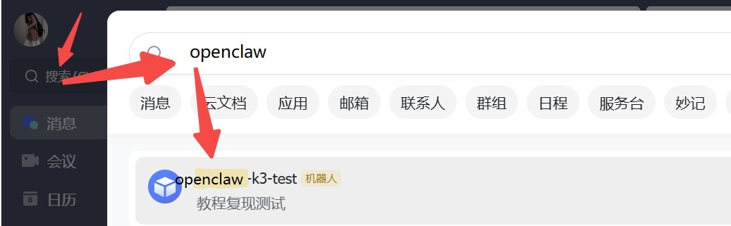

3.3. 测试飞书机器人
发布成功后,在飞书客户端搜索您的应用名称(如 openclaw-K3-Test),找到机器人并开始对话。
向机器人发送消息,如果一切正常,它将调用大模型进行回复。

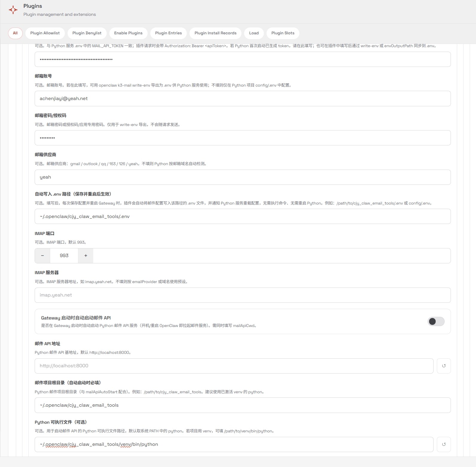

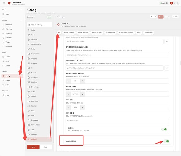

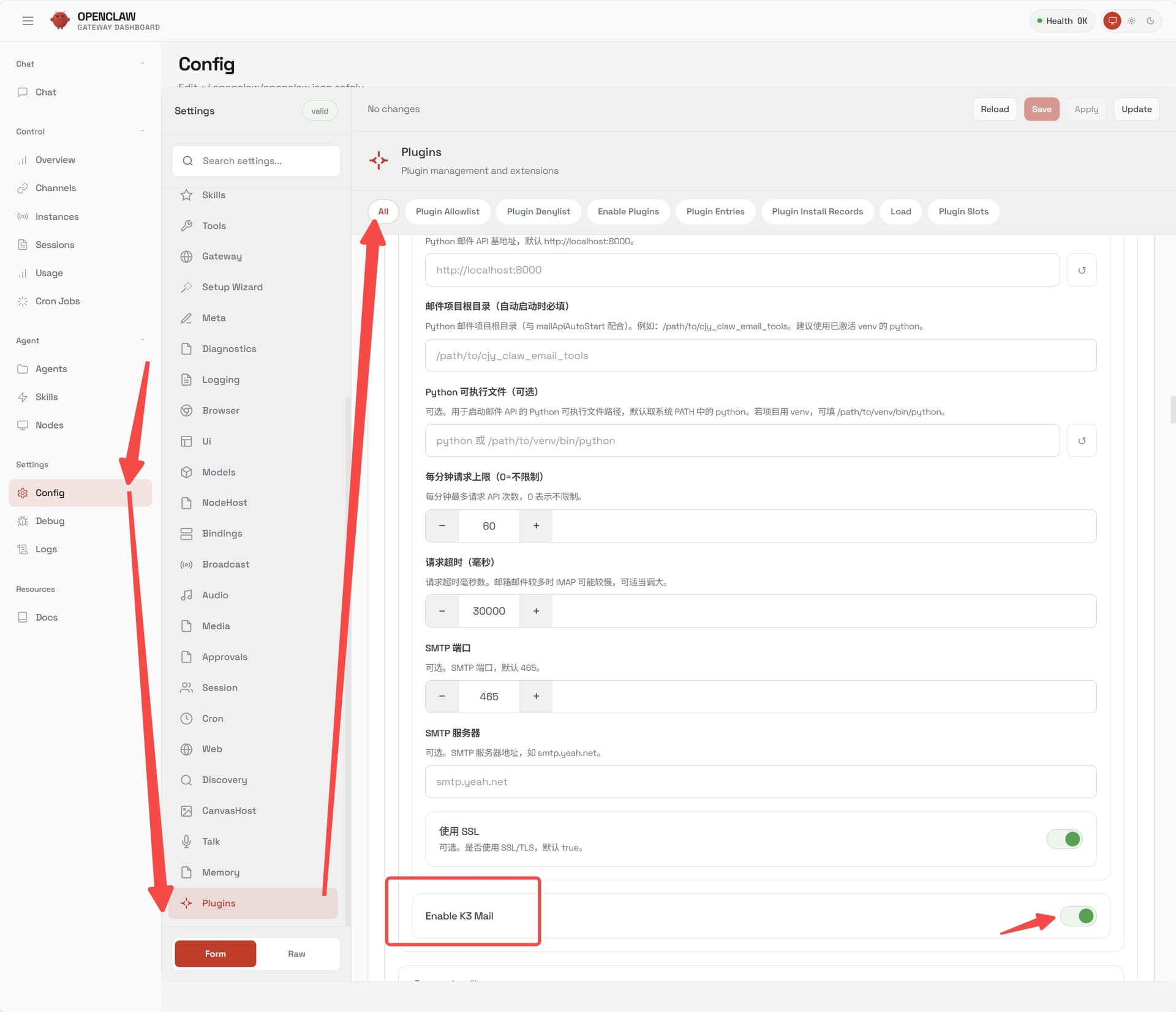

openclaw plugins install -l ~/.openclaw/cjy_claw_email_tools/k3-mail

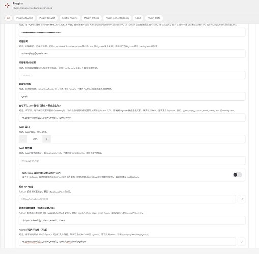

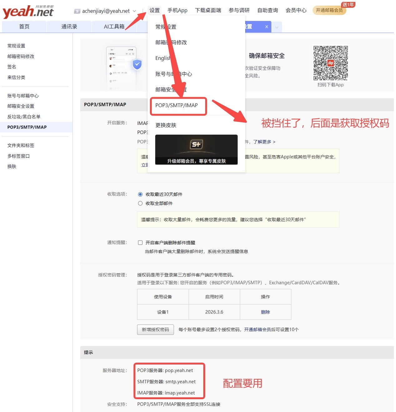

步骤二:配置邮箱账户
先启用插件
然后登陆你的邮箱,找到SMTP相关的内容,申请一个授权码

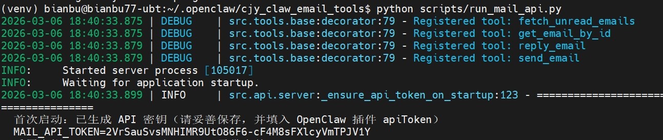

步骤三:启动服务
# 确保你仍处于虚拟环境中 (source venv/bin/activate)
# 启动邮件服务,监听在本地 8000 端口
python scripts/run_mail_api.py
# 或者,指定端口并允许局域网其他设备访问
# python scripts/run_mail_api.py --port 5277 --host 0.0.0.0

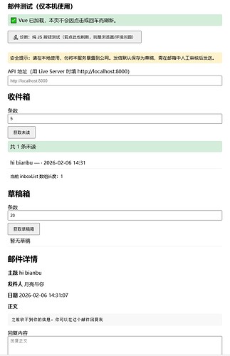

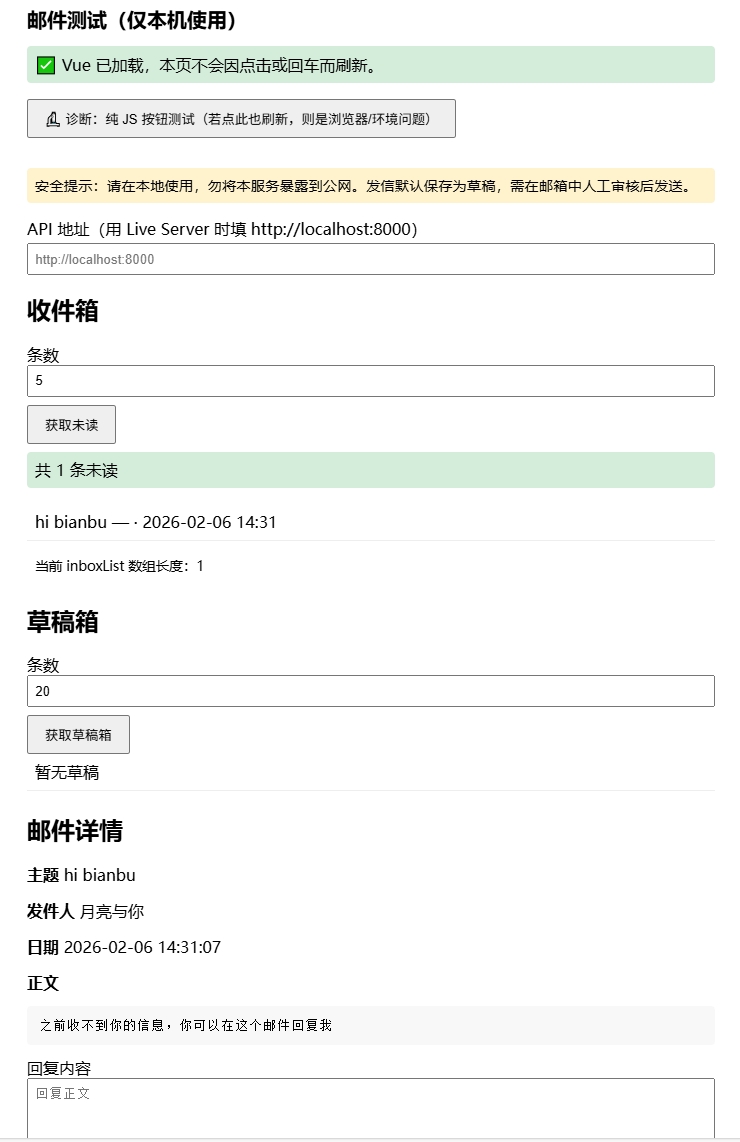

首次启动,会带一个密钥
然后可以按照类似于这样的填写相关的配置,具体内容按照你的实际来!!然后配置完成点击右上角的save进行保存
服务启动后,您可以在浏览器中访问 http://127.0.0.1:8000/docs 查看 API 文档并进行简单的功能测试。

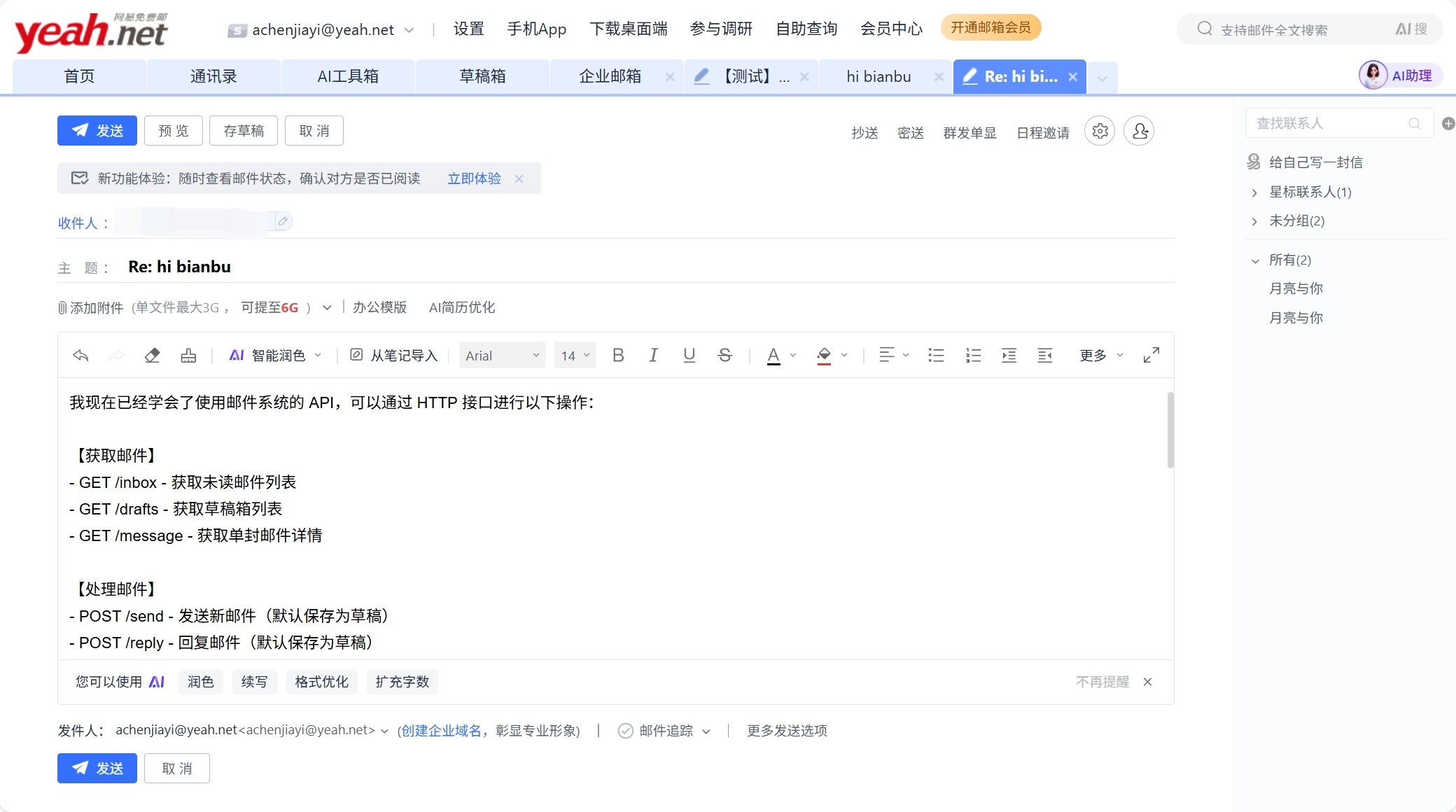

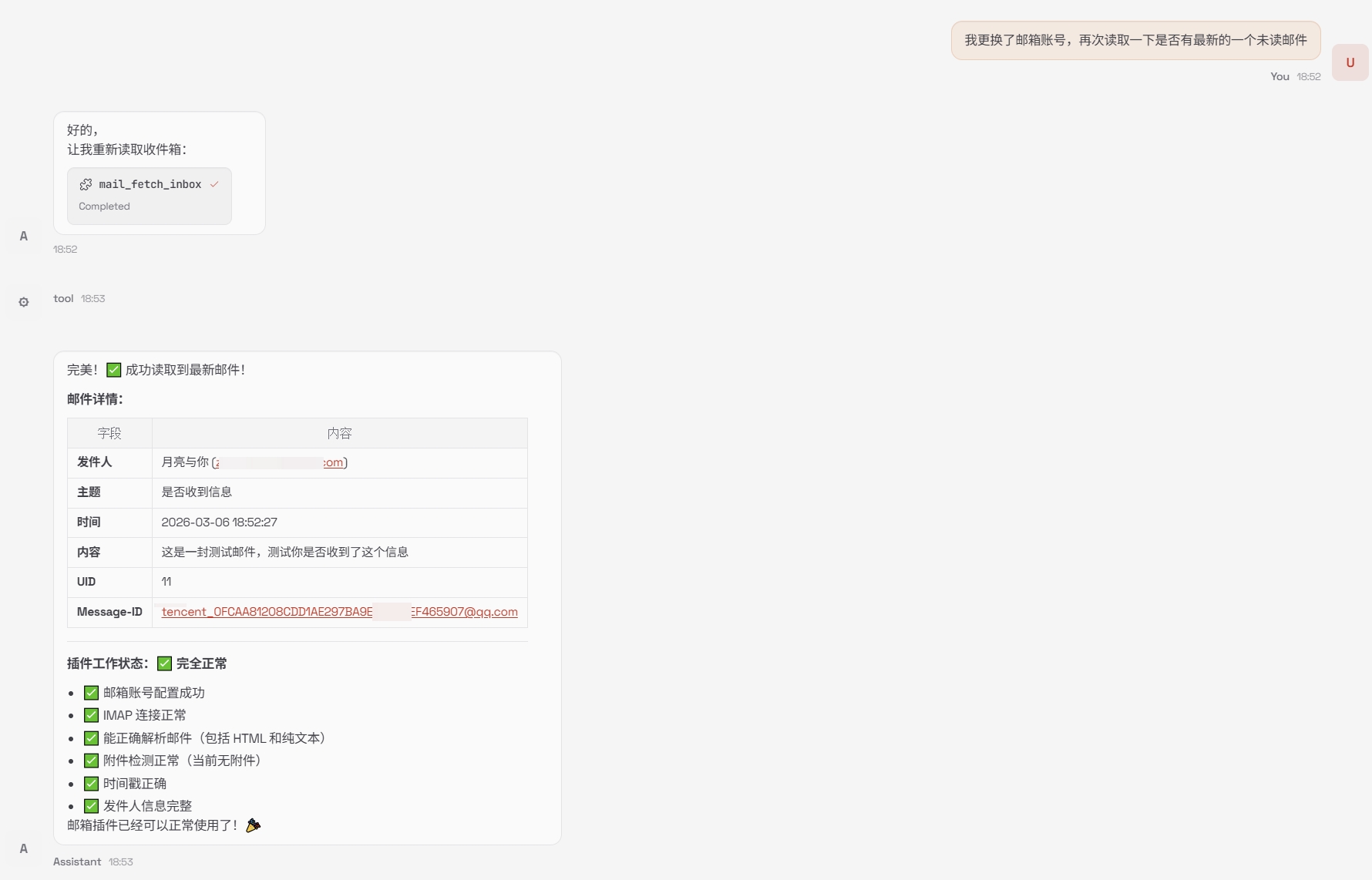

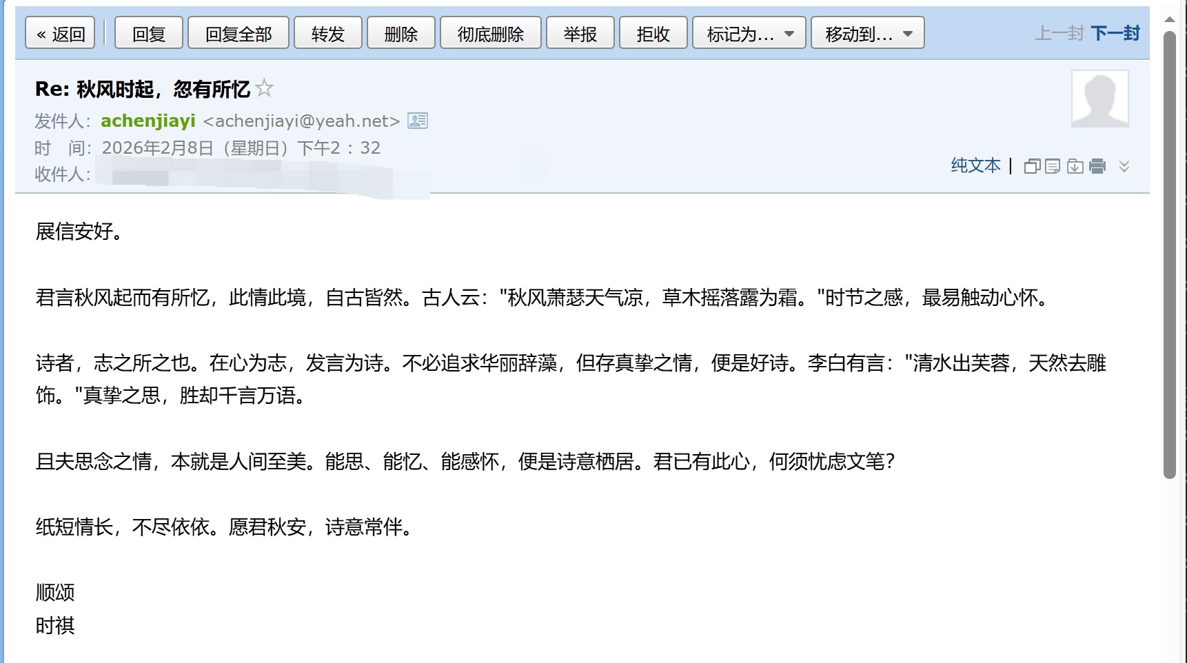

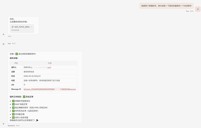

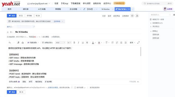

4.2. openclaw 使用邮件技能
现在,你的openclaw应该具备的邮件的插件,你可以告诉他让他读取当前的邮件
然后就可以尝试各个邮件处理功能,相关的文档可以参考项目目录下的README.md

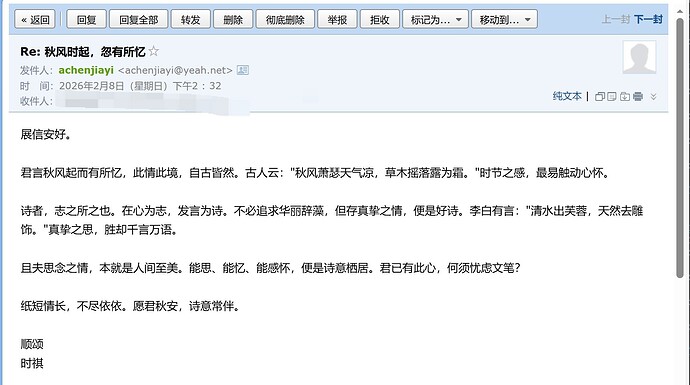

如果操作成功,openclaw 会告知您草稿已保存。
您可以登录自己的邮箱,在“草稿箱”中确认 openclaw 是否成功创建了邮件。
也可以让openclaw直接发送

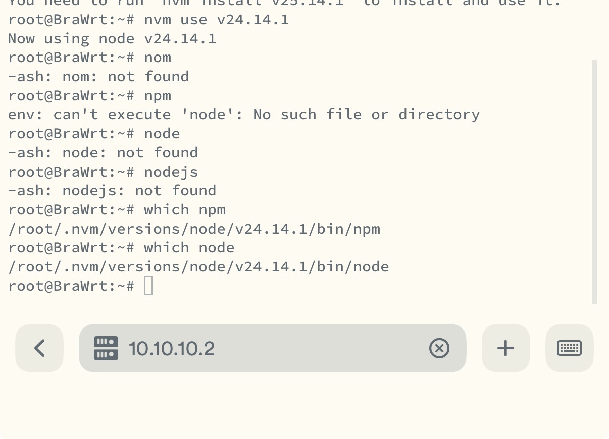

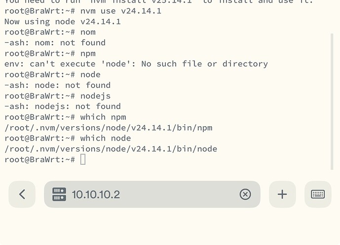

Openwrt下安装nvm没问题 node安装后 一直没办法使用nodejs,找半天了不知道咋回事,大佬了解吗
env命令看下是不是没加入到环境变量
如果不在,将你的node路径加入
