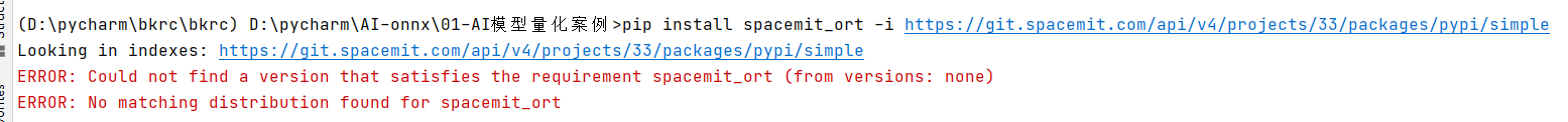

pip install spacemit_ort -i https://git.spacemit.com/api/v4/projects/33/packages/pypi/simple
请问下载spacemit_ort报错,应该换成什么镜像啊
报错,应该怎么解决
看你的目录结构有D盘,好像是在x86上安装软件,请确保相关操作是在K1 MUSE Pi Pro上进行,可以使用我们的镜像(https://archive.spacemit.com/image/k1/version/bianbu-computer/v2.1.7/bianbu-computer-s1_v2.1.7.zip);
另外可以找向你提供这个文档的销售同事寻求一对一的支持
