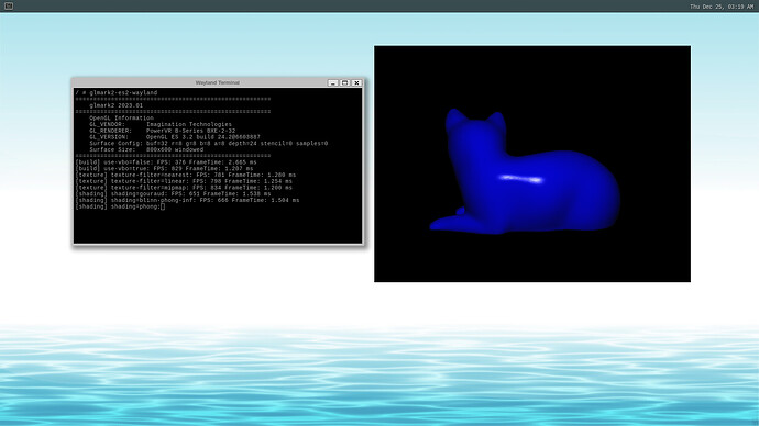

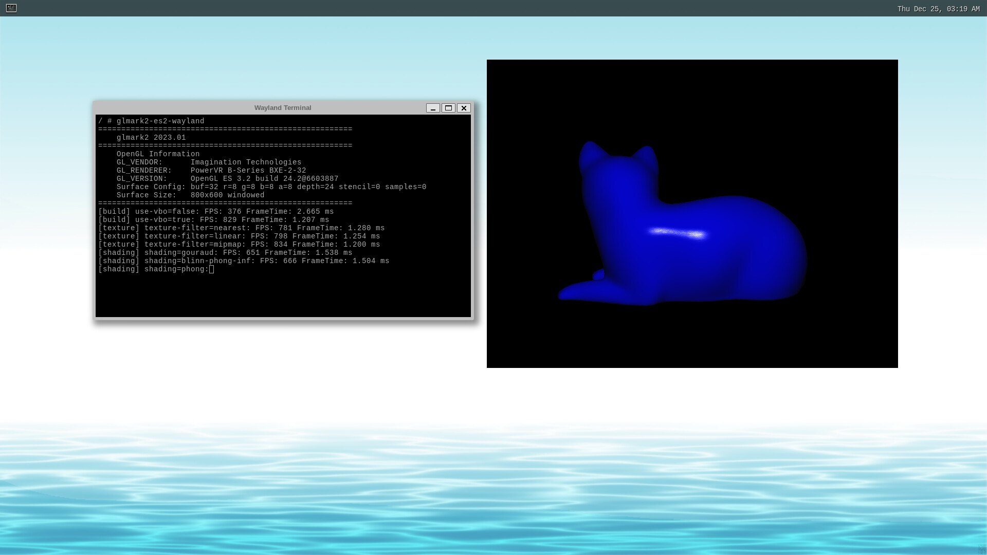

带 Weston(Wayland)合成器的图形环境,支持在 K1 上运行简单图形应用(可使用K1上的GPU进行加速)。

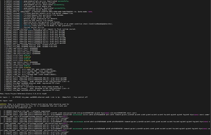

  • 固件 root 用户密码:空(输入密码时直接按下回车)。
