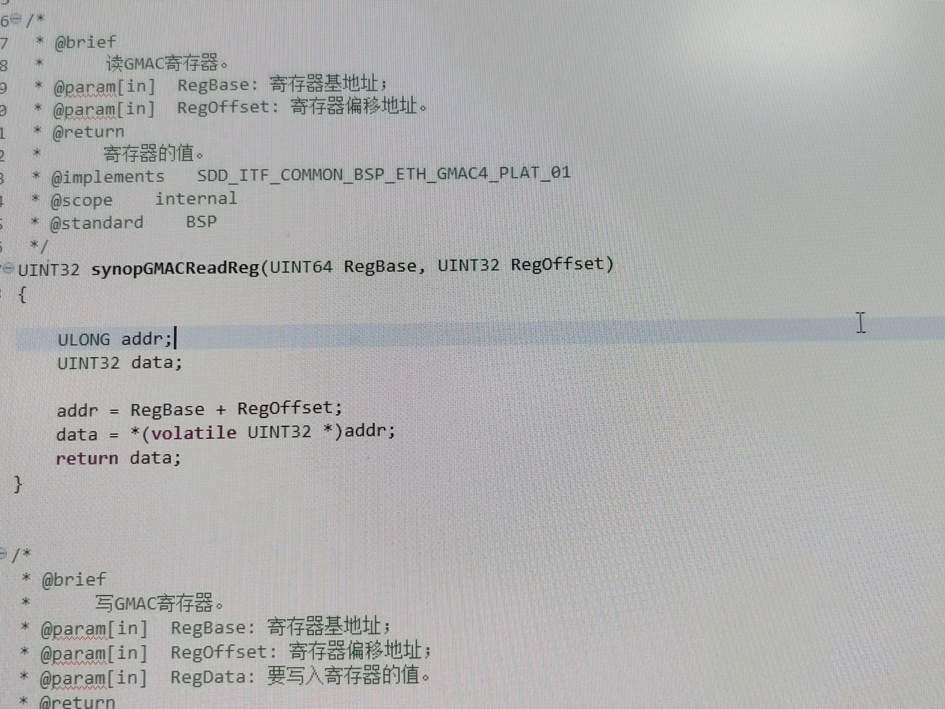

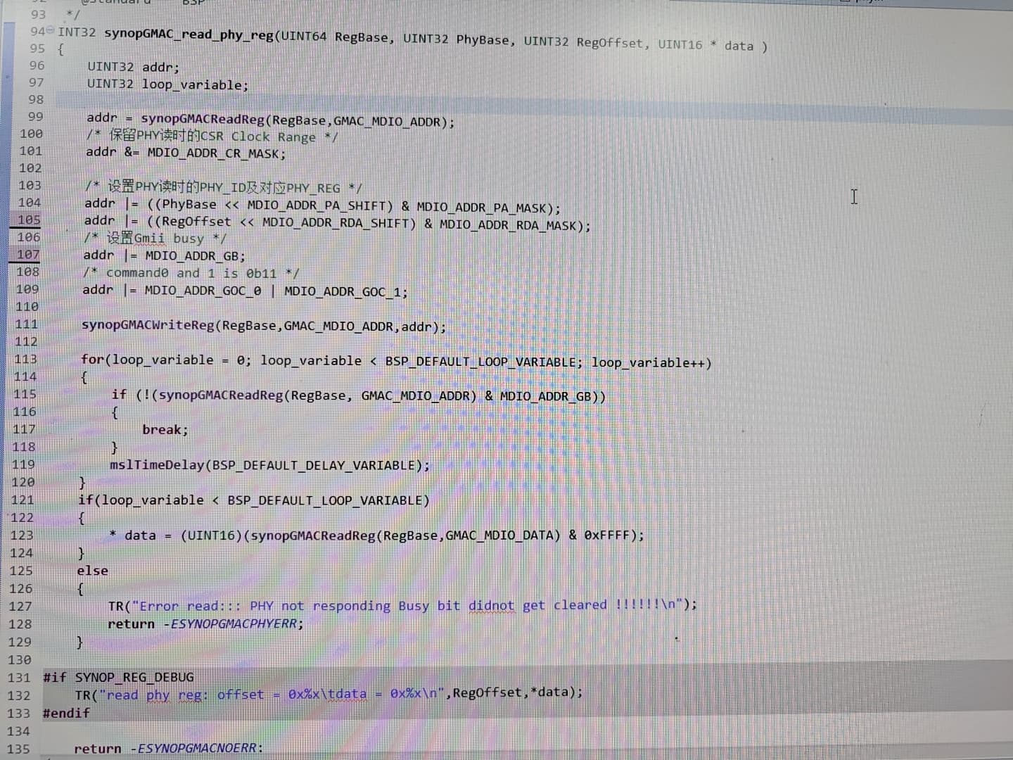

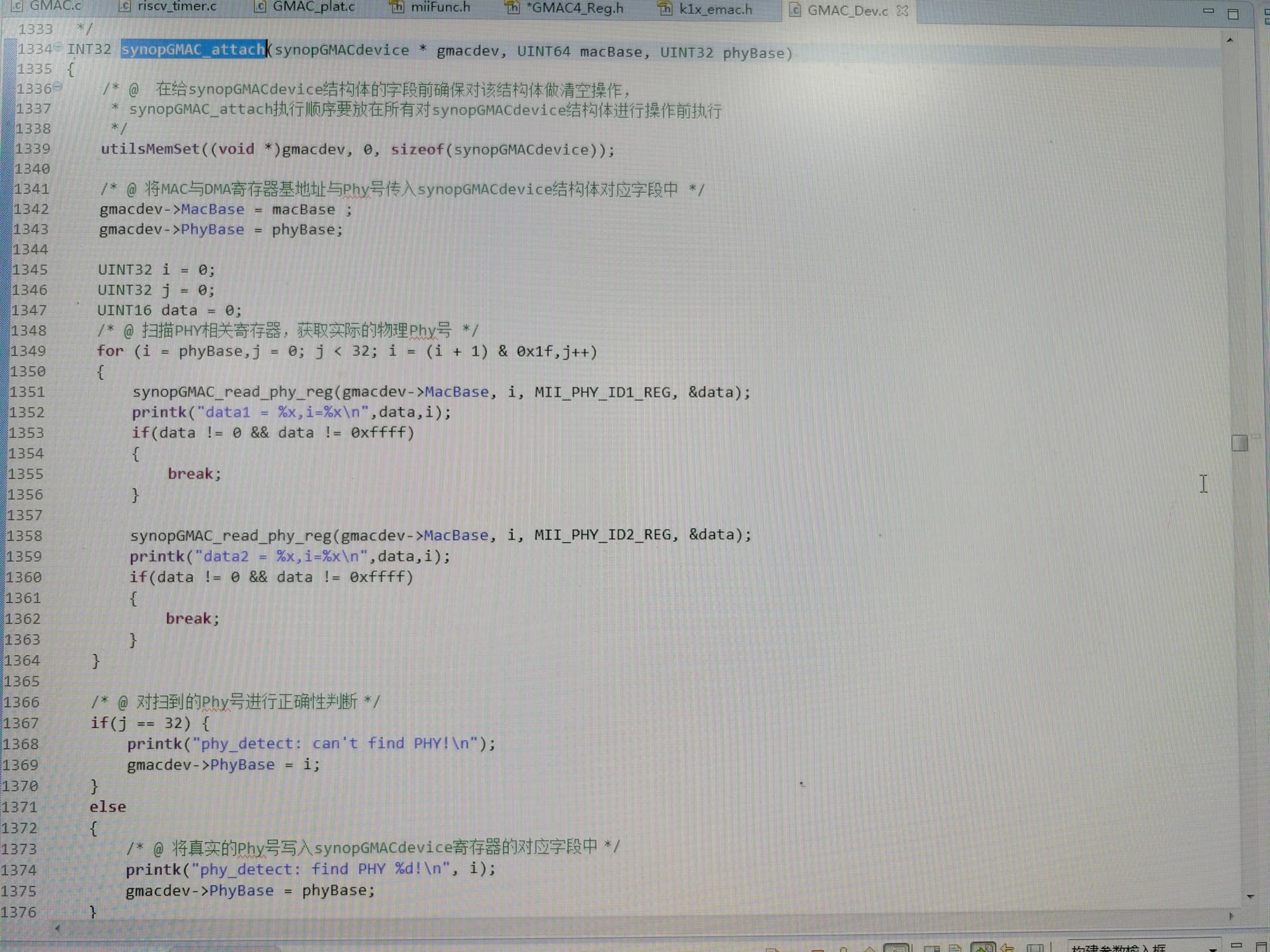

用这些代码去读的,从0到31号的phy扫描出来的data1和data2全部都是0,MII-PHY-ID1-REG是第2号寄存器,MII-PHY-ID2-REG是3号寄存器
synopGMAC_read_phy_reg实现方便贴出不?

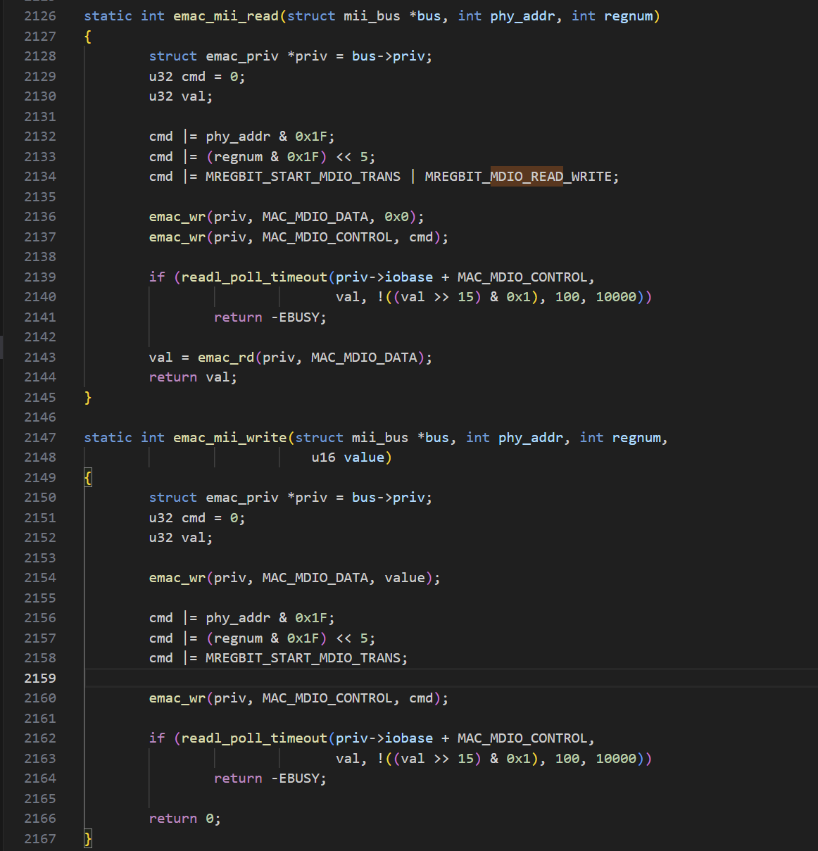

我注意到这个接口有前缀synop,是不是混用了synopsis gmac控制器访问phy reg的方法,MUSE Card 的 gmac 控制器并非 synopsis 的,访问 phy reg的方法参考文件k1x_emac.c中的:
我这边两个寄存器用这个emac_mii_read接口是可以读出来,正确值是:
2: 0x1c
3: 0xc916

你说的gmac4.0是synopsis gmac 4.0?注意 k1 gmac是自研IP,和市面上 gmac 都存在一定差异。比如看你反馈的图片有一个轮询GB位的操作,K1就没有这个bit位。如果使用的是K1自带的GMAC,建议严格按照K1 GMAC驱动文件来重新编写。
