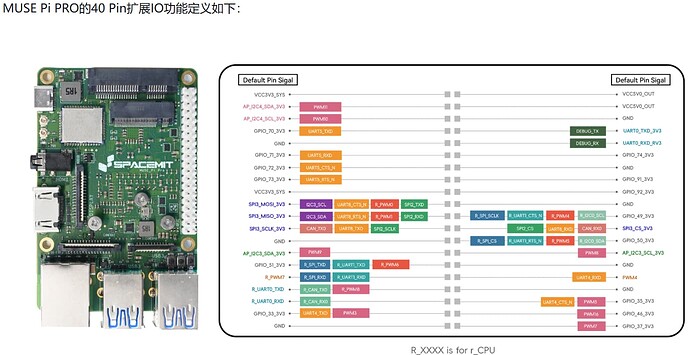

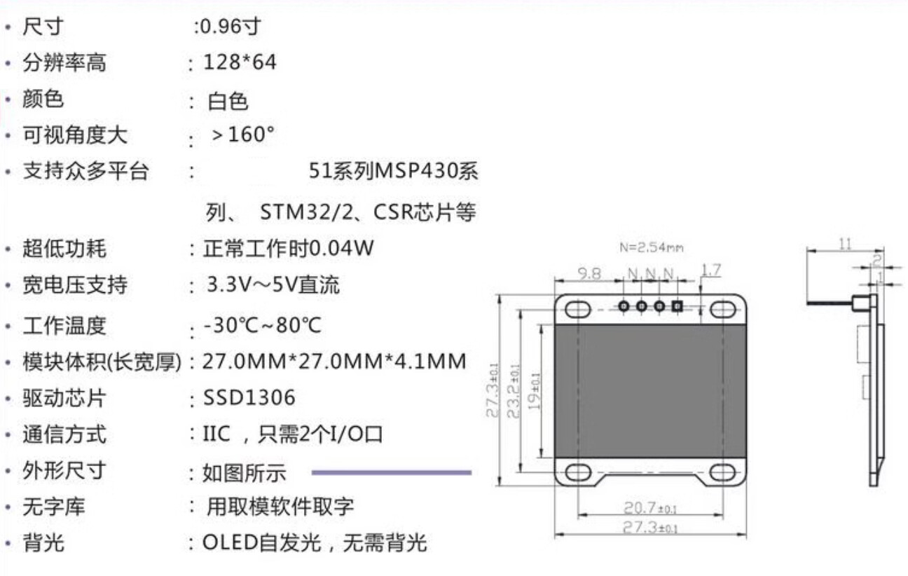

我想在MUSE Pi Pro上接入一个一般的I2c的0.96寸oled屏,
按照引脚图试了AP_I2C4和AP_I2C0,
