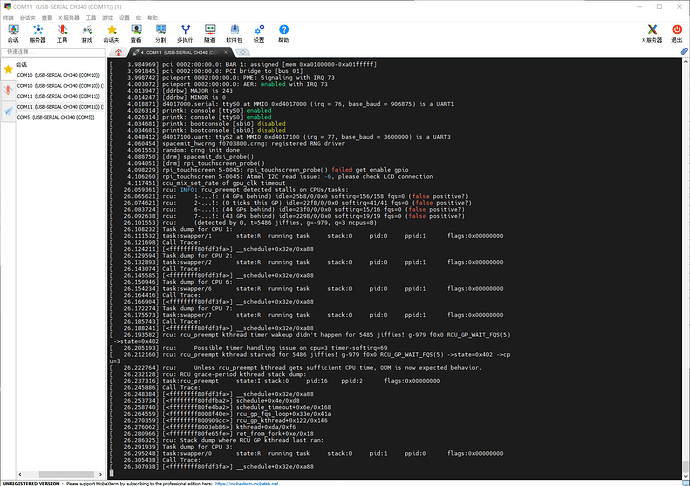

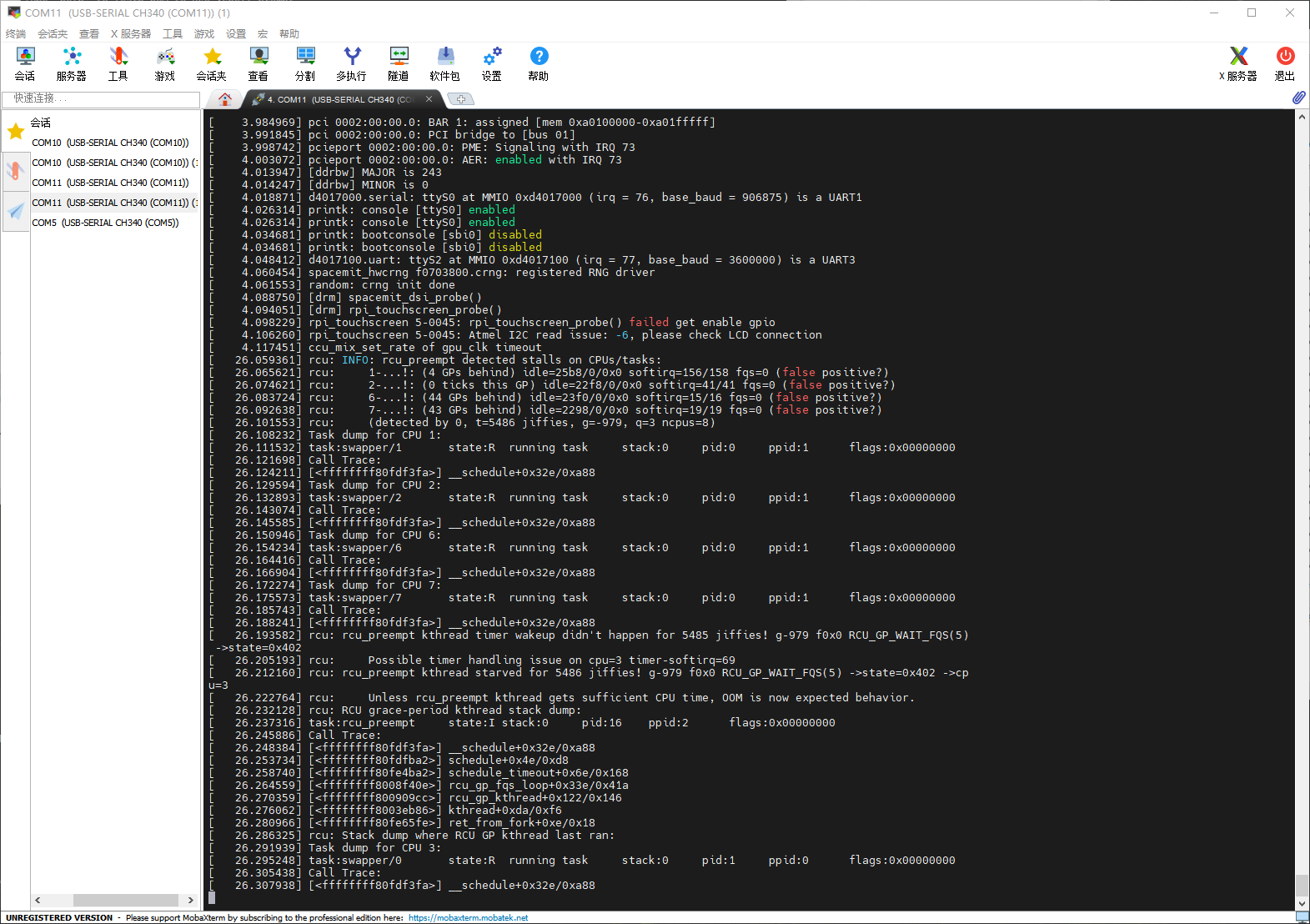

系统启动时,串口会打印大量日志,然后卡住不动。出现错误错误信息是 rcu: INFO: rcu_preempt detected stalls on CPUs/tasks。
【串口日志截图】

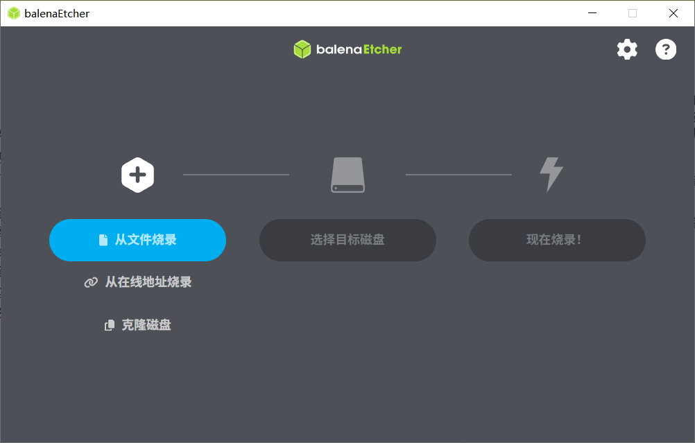

2.下载balenaEtcher,我下载的来源: balenaEtcher - Flash OS images to SD cards & USB drives
3.准备一下适用于muse pi pro的镜像,来源: Index of /image/k1/version/bianbu
4.选择好你下载的 img.zip 文件,第一个选则镜像,第二个选择卡,然后烧录进去

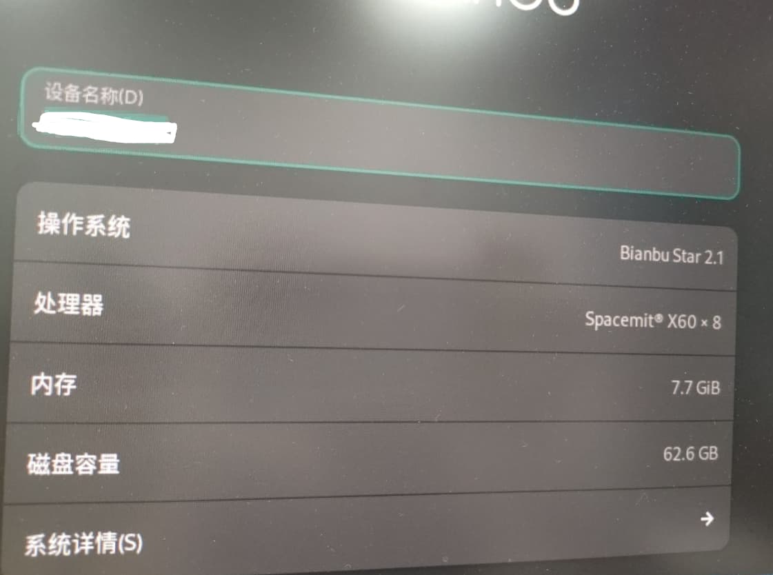

附一张成功救砖的效果图:
