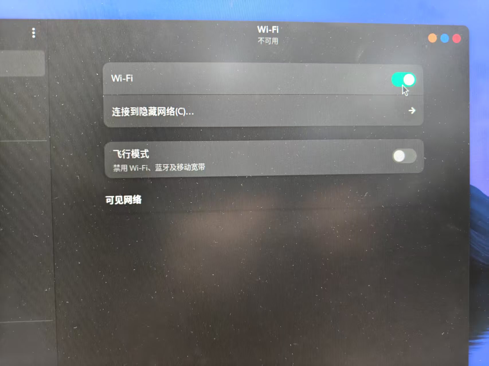

为什么我重新刷入系统后WiFi依然是线上不可用
我原本是用bandu3.0系统,不知道什么原因,一段时间后,我的WiFi莫名其妙不可以使用了,无法查询可连接的WiFi列表,也无法连接任何网络,但是插上网线就可以正常联网了,后面我干脆重新刷机系统,但是还是跟之前一个样,WiFi无法使用,想问一下是硬件烧了么,就很莫名其妙的
请问是什么型号的开发板呢?
1.使用稳定的2.1.x版本:如果是生态产品,可以刷入稳定的2.1.7版本Index of /image/k1/version/bianbu-computer/v2.1.7
2.排除存储空间不足的问题:如果镜像烧录在SD卡上,需要手动拓展存储空间
3.排除信号问题:插上天线,打开手机的热点,查看开发板是否能扫描到手机热点
呃,已经解决了,是供电的问题,我是muse pi的,之前是5v2a供电,换一个电源就好了
