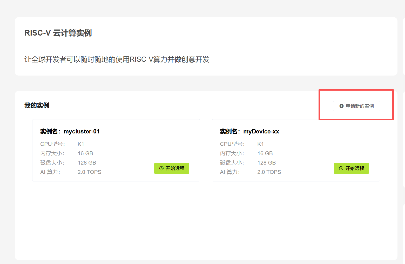

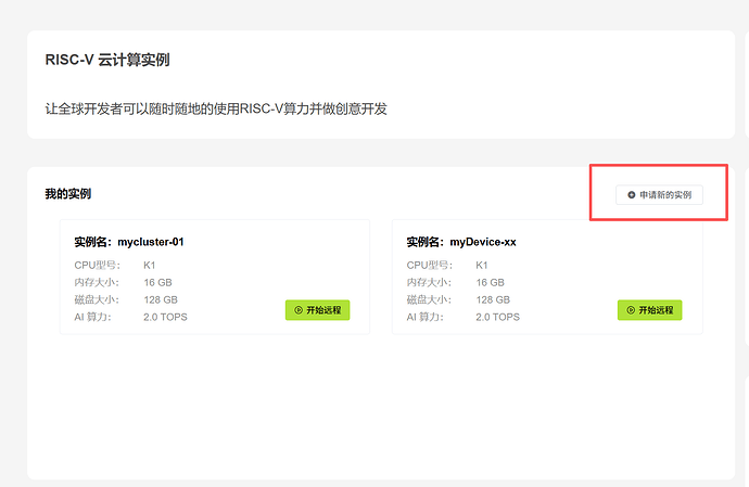

二、申请实例

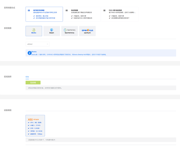

根据需要选择实例镜像规格

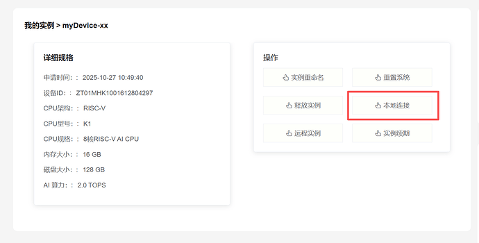

  1. 点击实例卡片
    2.点击本地连接按钮打开教程

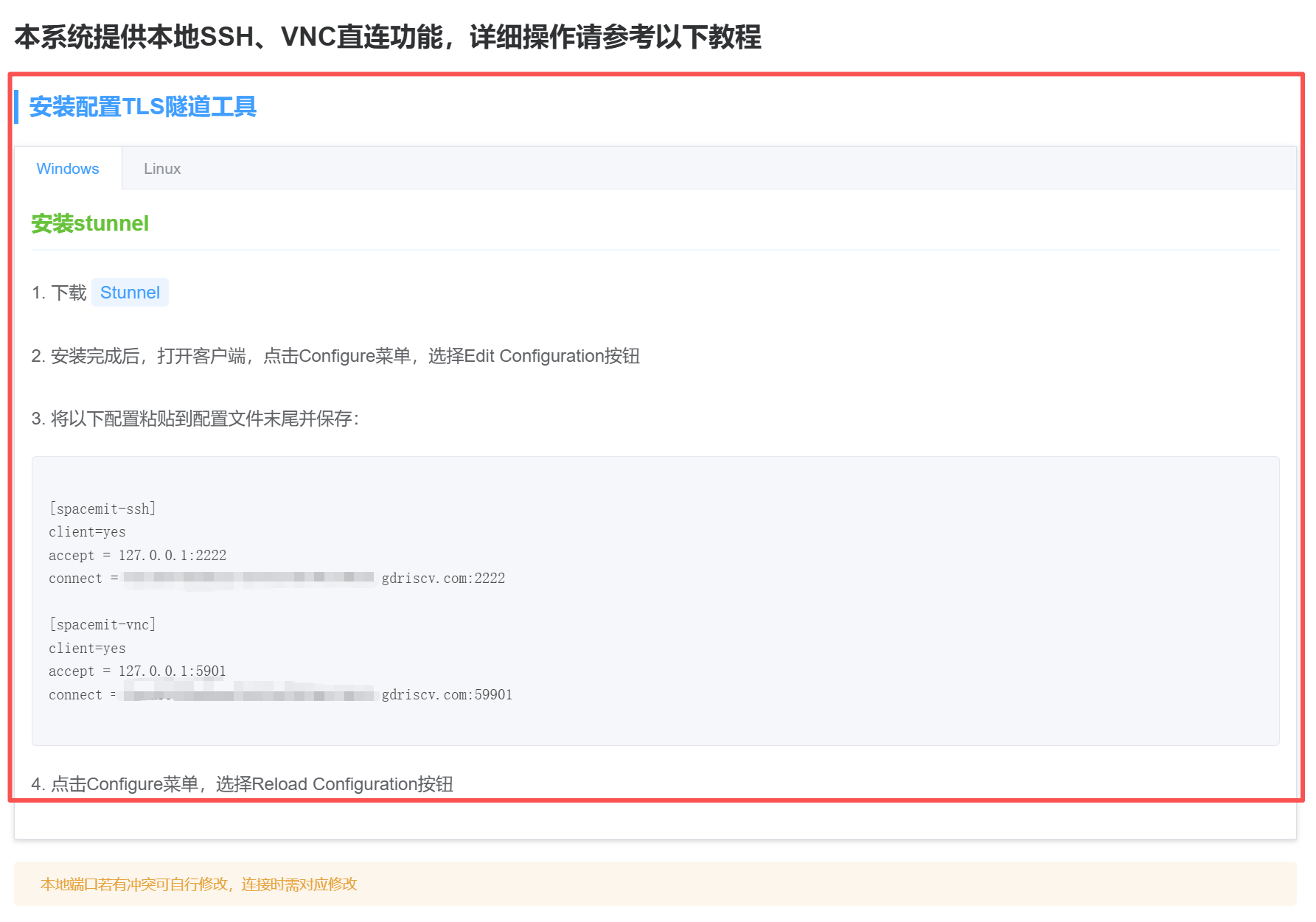

    3.根据教程安装和配置Stunnel工具
    注意:该地址为动态生成的实例连接地址,请自行保密存储不要外泄,否则实例可能遭到恶意攻击和破坏

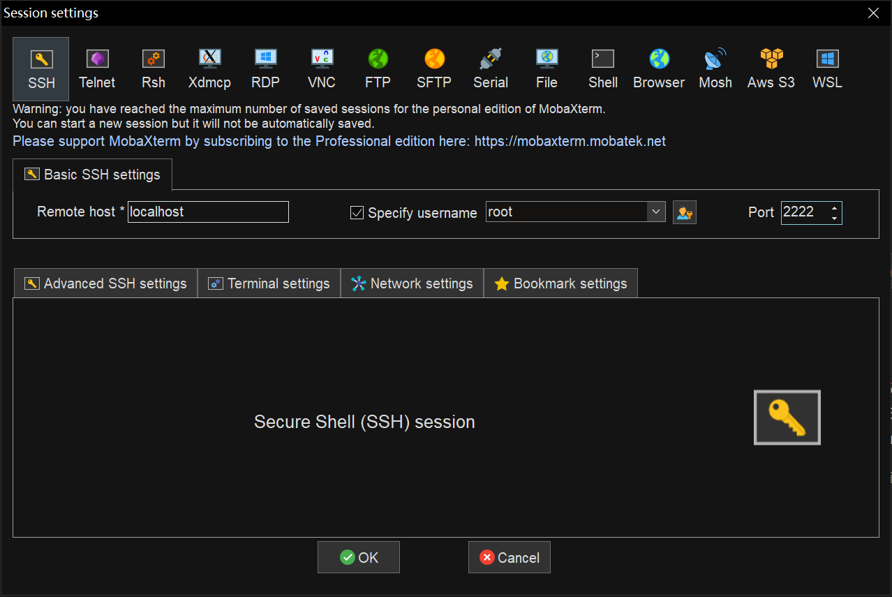

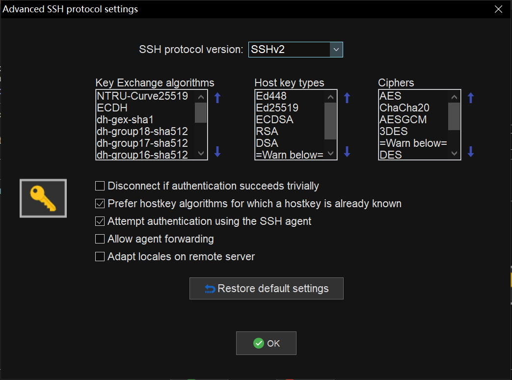

使用终端工具(推荐使用MobaXterm,同时支持VNC)
  1. 左上角点击Session,选择SSH
  2. Host输入localhost,端口输入2222,输入用户名使用下面的用户密码
  3. mobaXterm需要强制SSHv2协议(选择Advanced SSH settings标签,点击Expert SSH settings按钮,指定SSH protocol version为SSHv2),XShell工具不需要
  4. 点击OK即可连接
