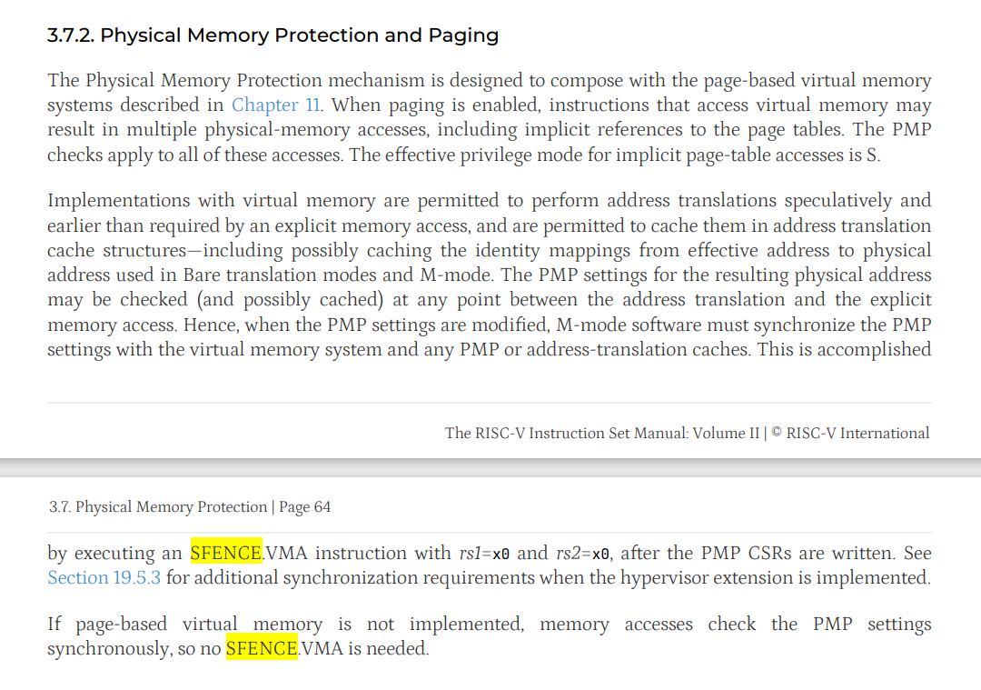

问题】请问是否有MUSE PI Pro K1芯片关于PMP设计的文档,我希望知道PMP检查结果是否有被缓存到某处,可以如何刷新该缓存?
回答】按照rv spec标准,用sfence刷新
问题】rv spec没有说pmp是否需要被缓存,所以这款芯片是确定被缓存到tlb了吗?
回答
实现了虚拟地址的系统,都需要执行sfence的

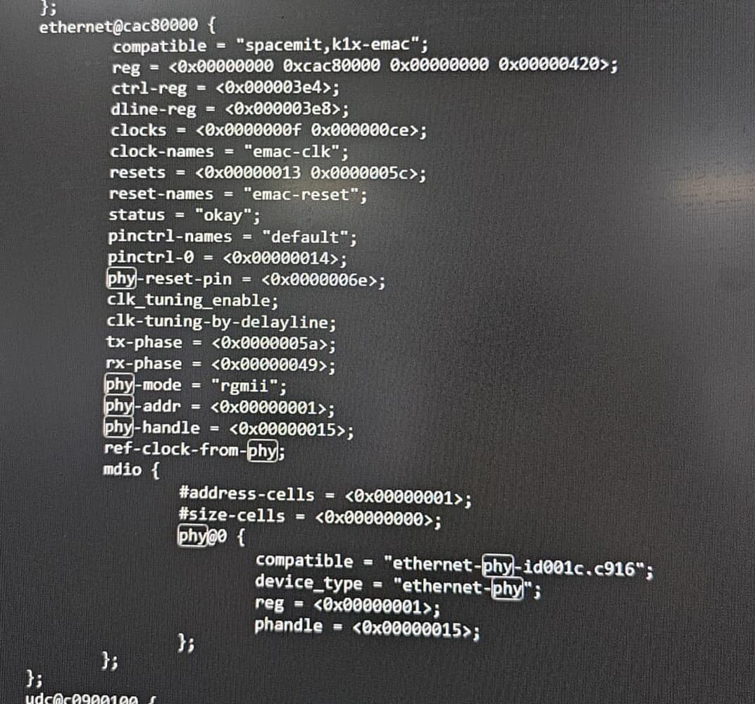

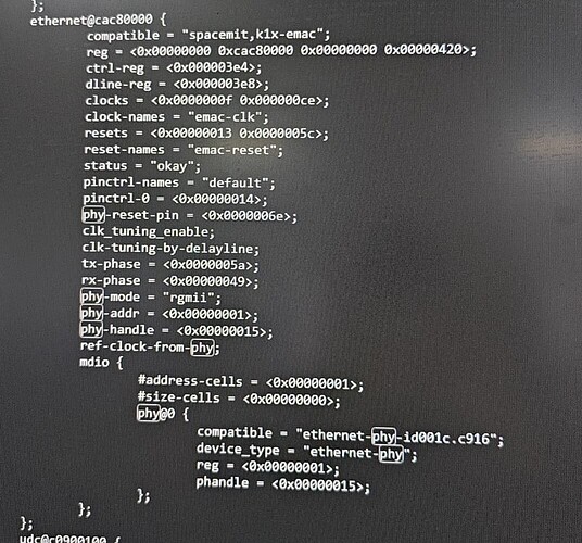

问题】设备树里读出来 mac基地址0xcac80000,phy号为1,但是去扫描phy操作读它的第二位第三位寄存器,一直读的都是0,读不到正常数值?是不是基地址不对?我扫了很多phy号都读不到正常值,而且操作各个寄存器读写也操作不了。

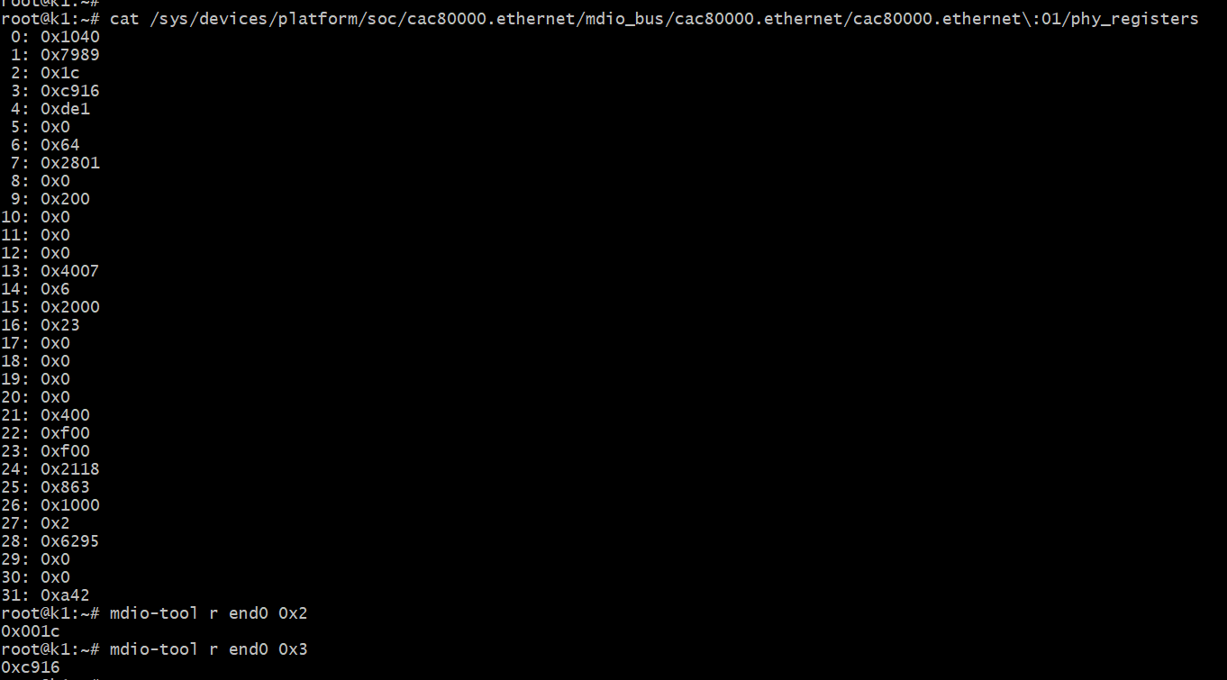

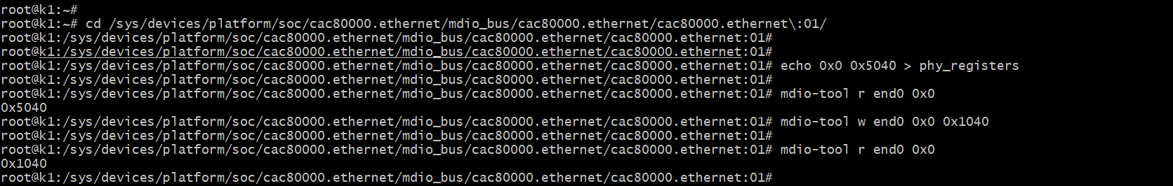

回答】您好,这里 phy 地址是正确的,方便给下扫描命令吗。我这边使用sys节点和mdio-tool(这个工具需要安装)访问phy寄存器,都是正常的,可以参考一下。读:
写:

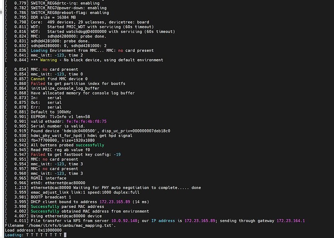

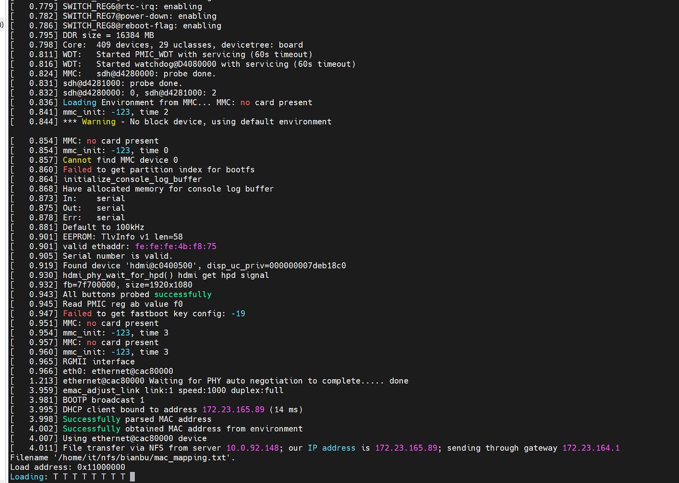

问题】musepi pro断电关机后第二天从emmc无法启动,显示器显示图1内容后黑屏无信号,想着在sd卡里面烧个系统从sd卡启动,但是显示器直接黑屏,连接串口输出如图,请问是什么原因
回答】麻烦提供一下emmc 无法启动的log。
sd卡启动失败看是因为卡没有检测到,建议插拔一下sd卡,并确认供电是否有异常。

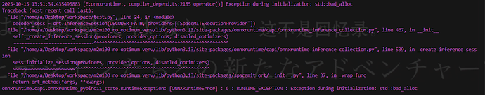

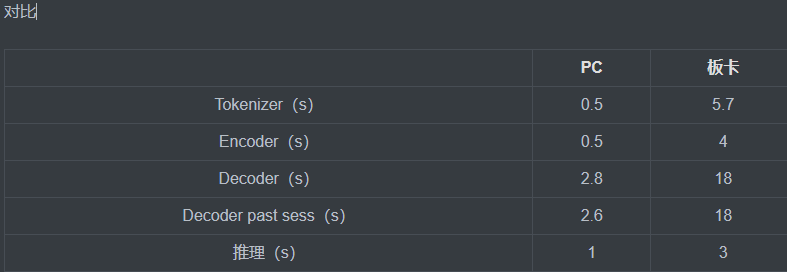

问题】请问我在将provider改为 SpaceMITExecutionProvider后产生了如下的错误,应该怎么解决?另外在musepi开发板上使用 CPUExecutionProvider进行推理明显比在无GPU的电脑上推理时的加载模型时间与模型推理时间要长的多,求解答,谢谢
报错:
推理时间对比:

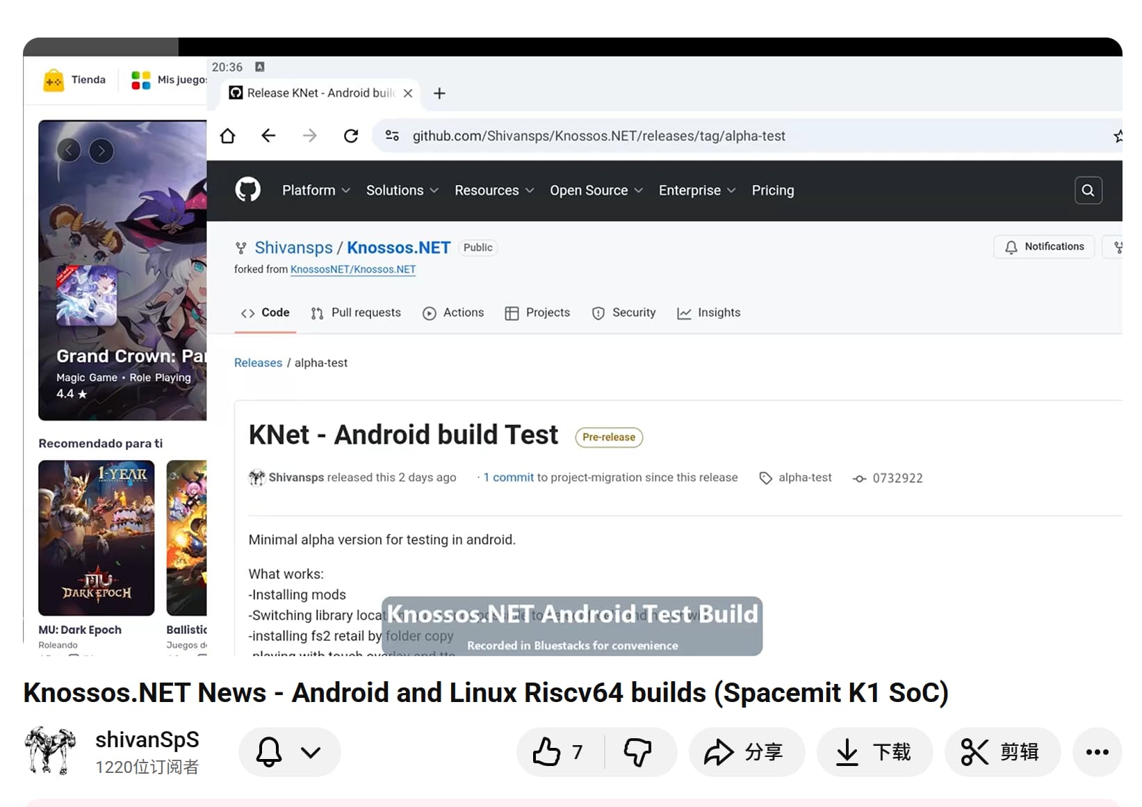

Knossos.NET News - Android and Linux Riscv64 builds (Spacemit K1 SoC)

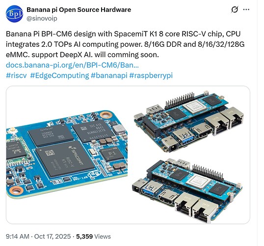

Banana Pi BPI-CM6 will comming soon.
