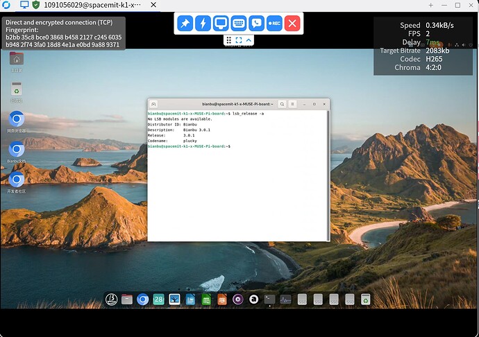

可以用来远程控制K1(musebook,musepi,musepi pro等)设备。
功能特性
  • 远程桌面:访问远程设备的桌面

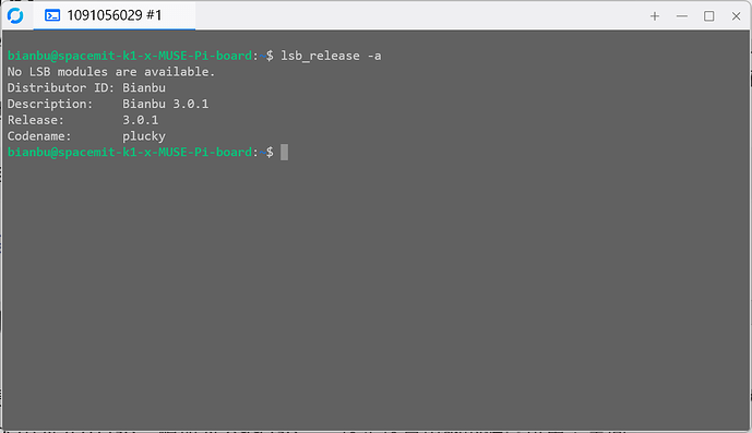

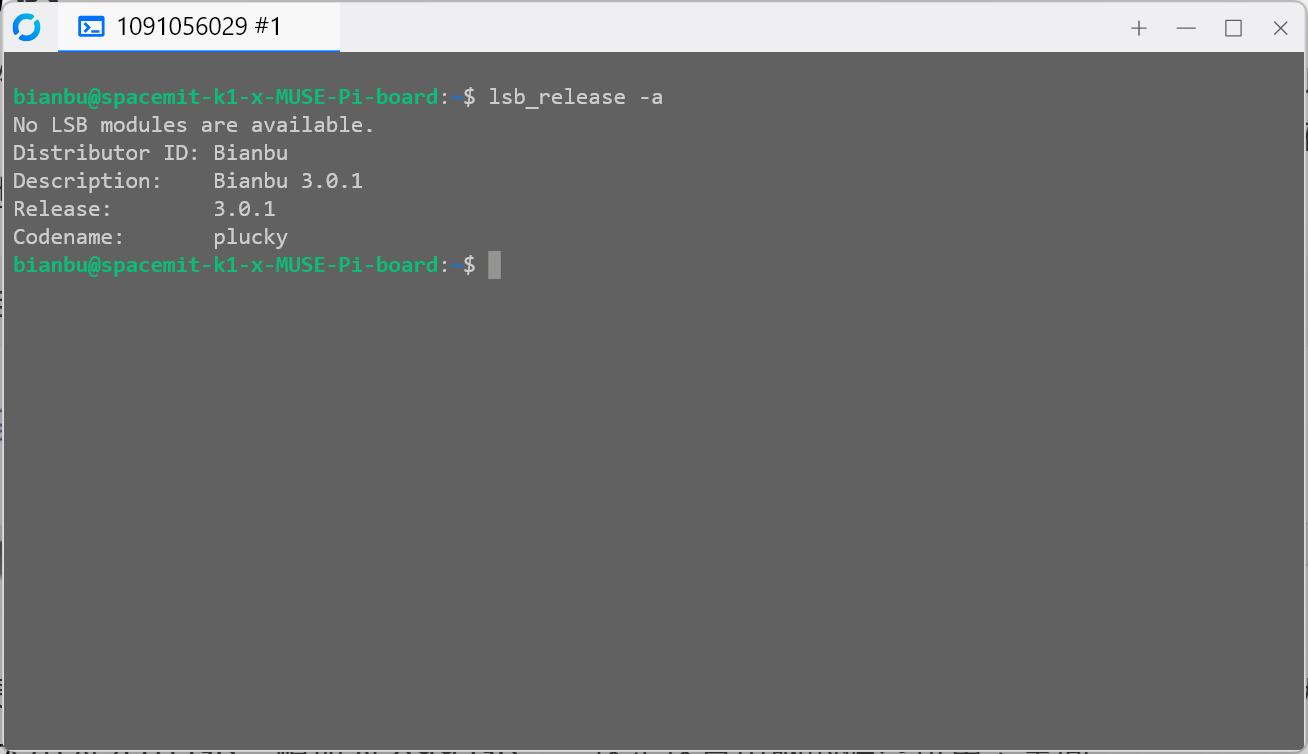

  • 远程终端:访问远程设备的终端
  • 剪贴板同步:与远程开发板共享剪切板
  • 远程音频:播放远程设备的声音
  • 自定义服务器配置:支持通过命令行设置Rustdesk Server

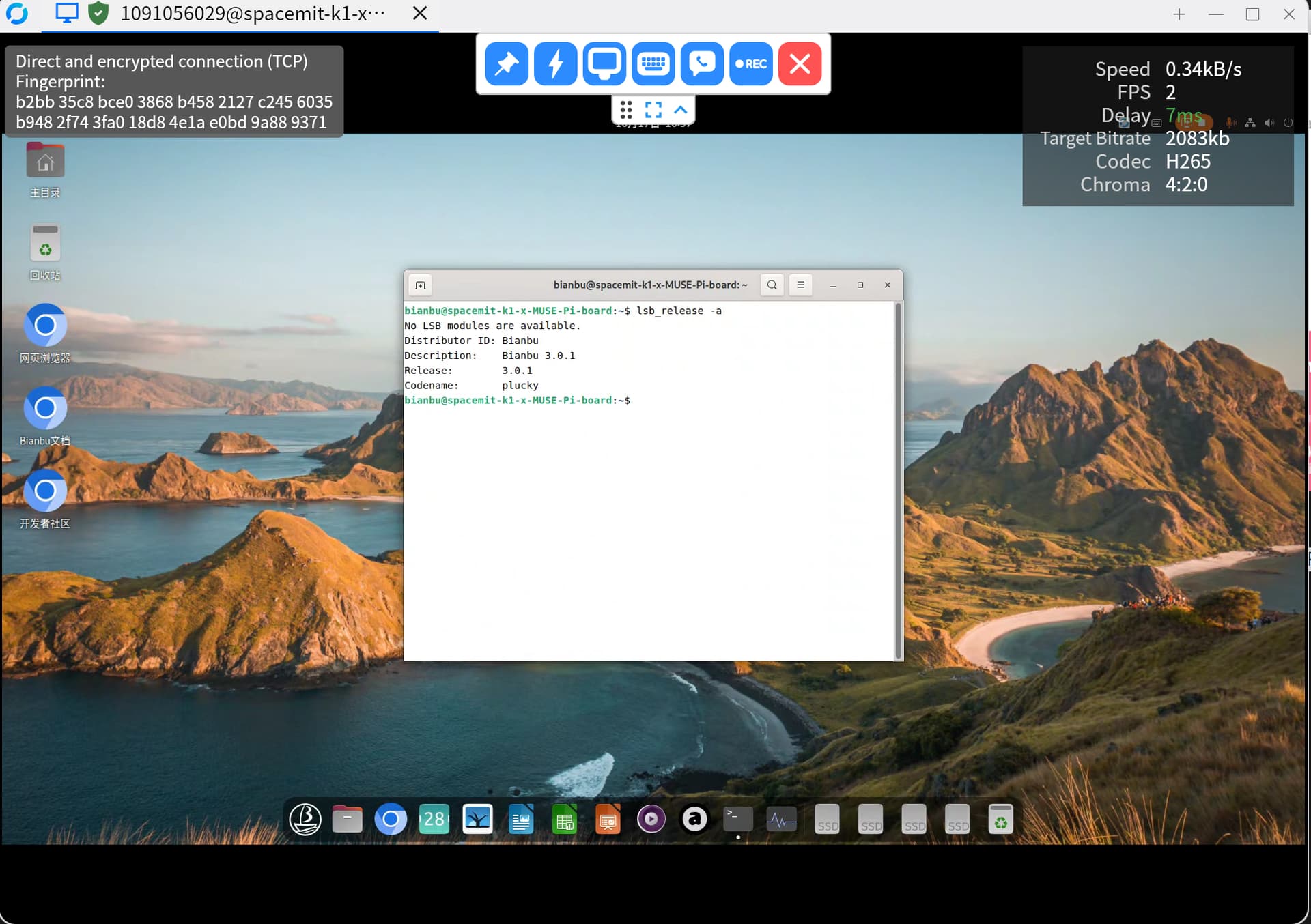

  • 视频硬件加速:支持 H.264/H.265 硬件编码
  • P2P直连:支持打洞直连,延迟更低

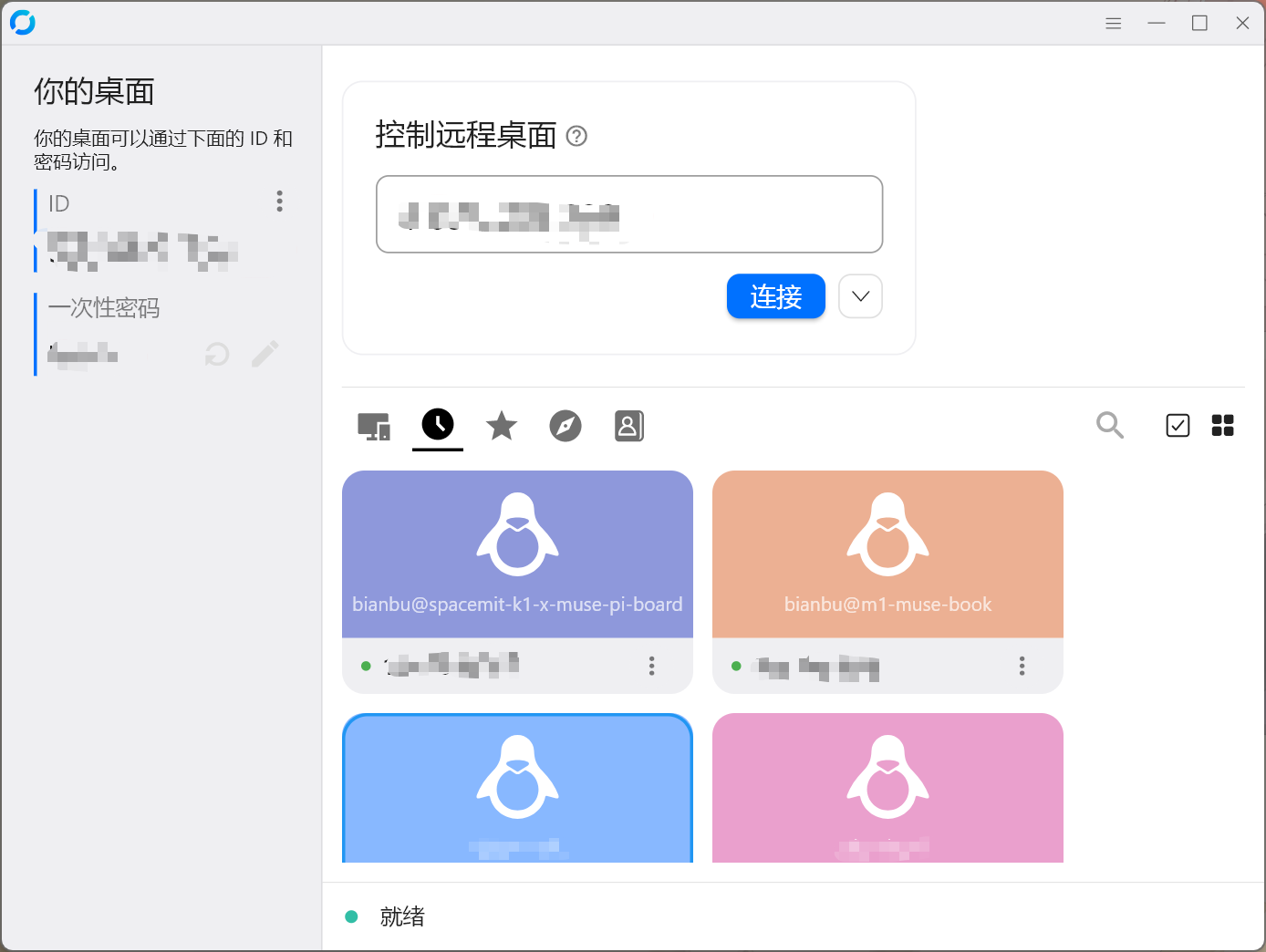

客户端 -> 服务器 -> 设备
客户端:Windows/Linux/Mac/Android/Web 客户端
服务器:RustDesk 官方服务器 / 自建服务器
设备:SpacemiT K1 开发板

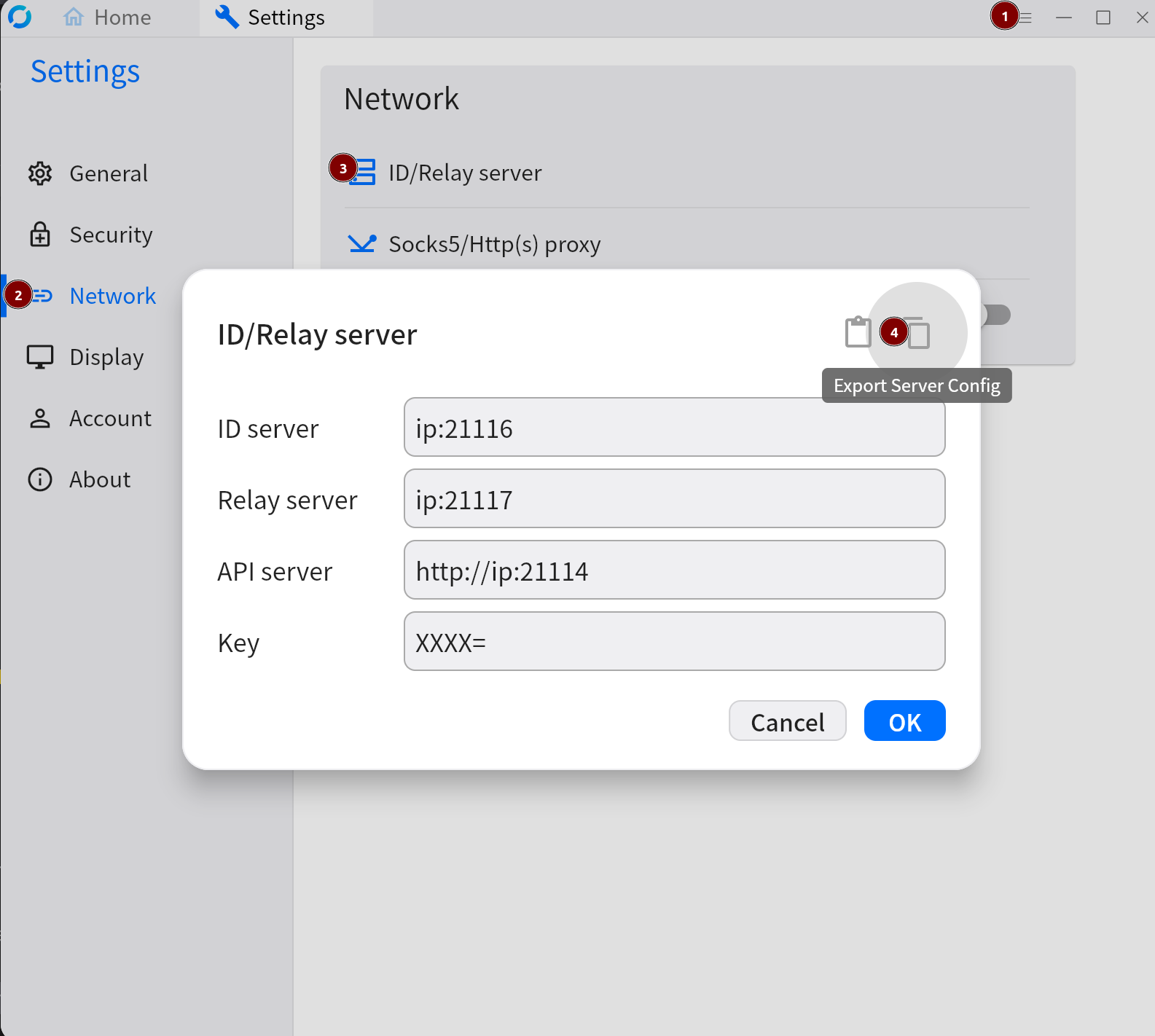

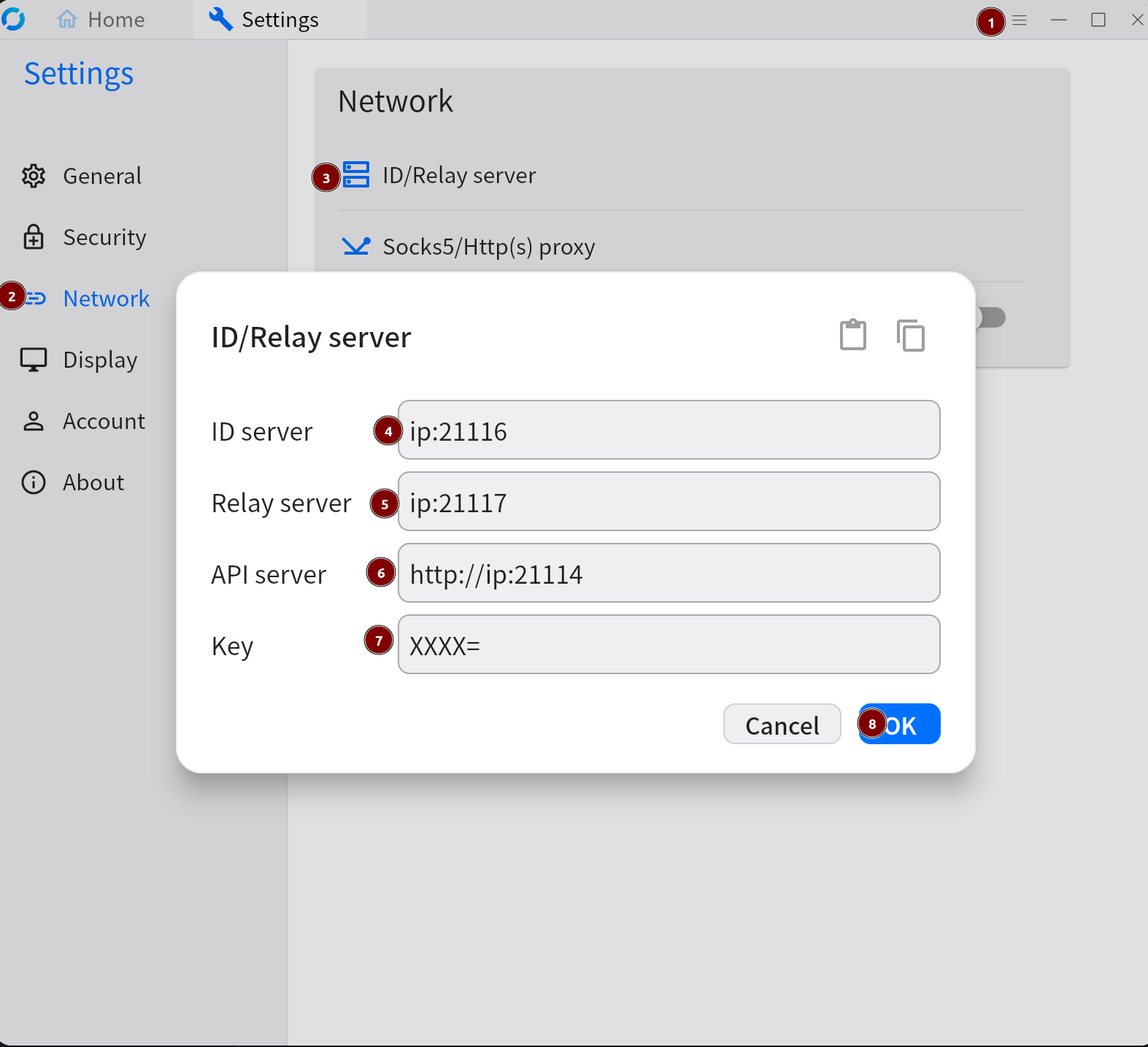

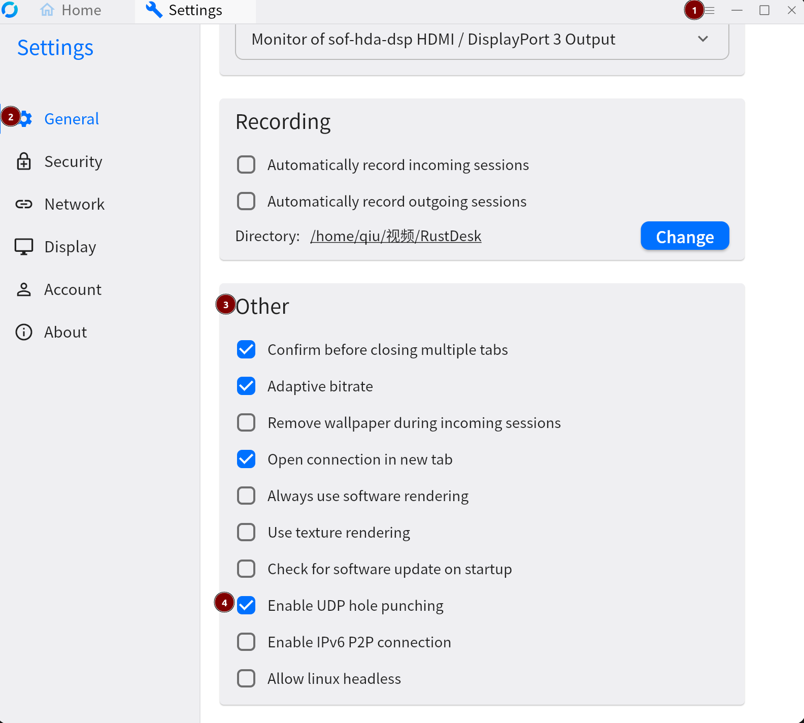

  1. 配置服务器
  1. 启用 UDP 打洞以提高连接成功率
  2. 如果使用自建服务器,请导出服务器配置字符串供设备导入

配置 RustDesk 服务器
默认使用 RustDesk 官方服务器,如果您想使用自己的服务器,请导入从 Windows 客户端导出的服务器配置字符串:
sudo rm -r ~/.config/rustdesk /root/.config/rustdesk
rustdesk --import-config ==XXX
sudo systemctl restart rustdesk

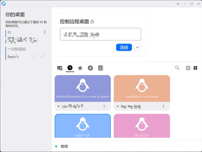

获取设备 ID 和密码
  • 设备 ID:
rustdesk --get-id
  • 获取临时密码:
journalctl -u rustdesk -g 'Temporary Password:'
  • 设置永久密码:
sudo rustdesk --password bianbu
