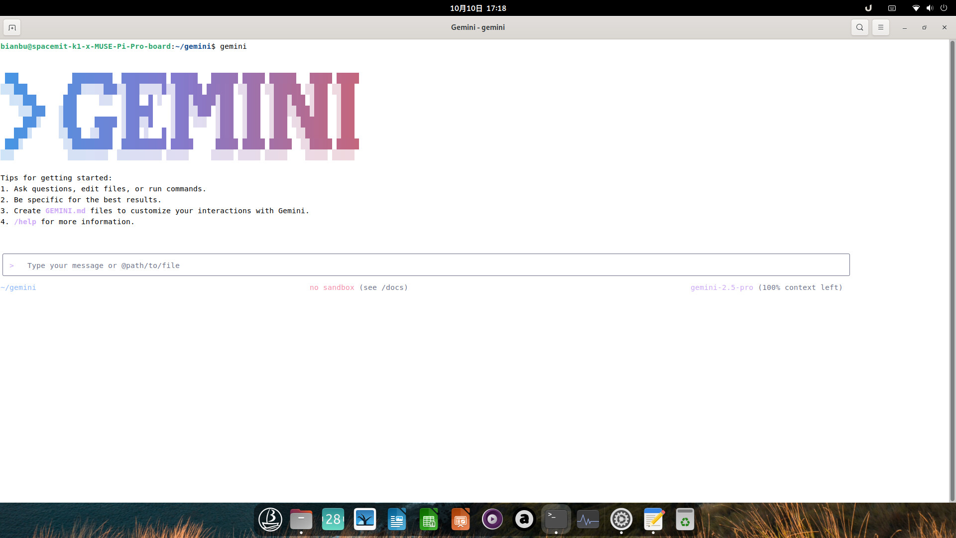

gemini-cli
gemini-cli可直接使用命令安装:
npm install -g @google/gemini-cli
使用方法可参考官方文档:https://github.com/google-gemini/gemini-cli

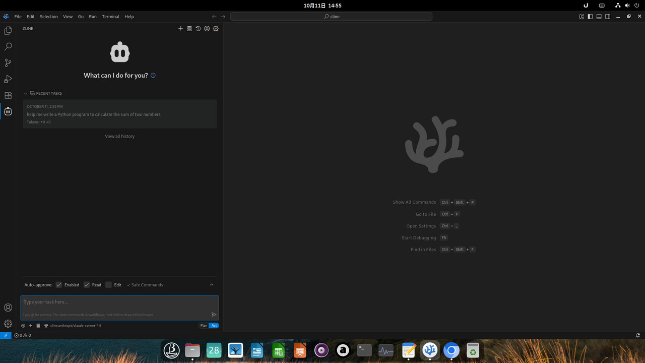

VSCodium+CLine
安装vscodium软件包和cline插件即可正常使用
