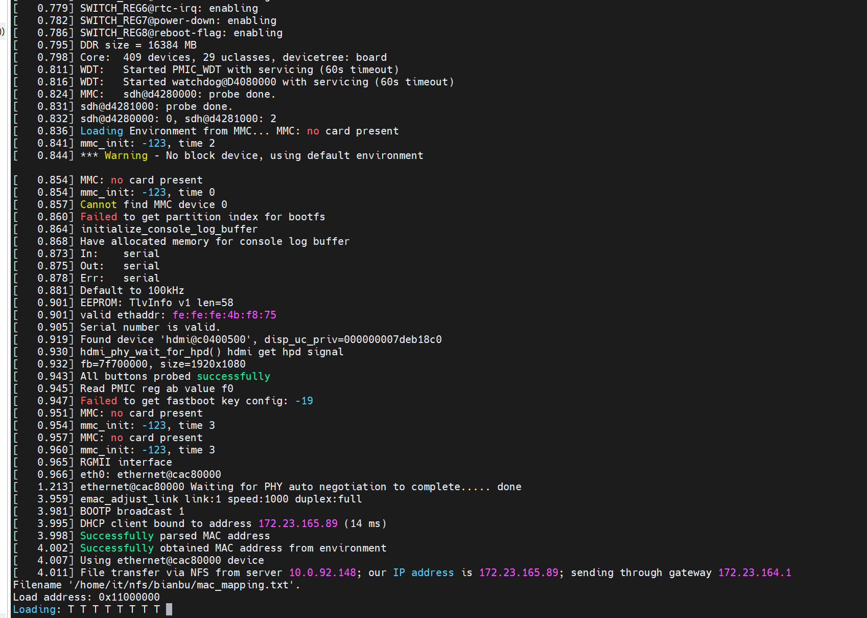

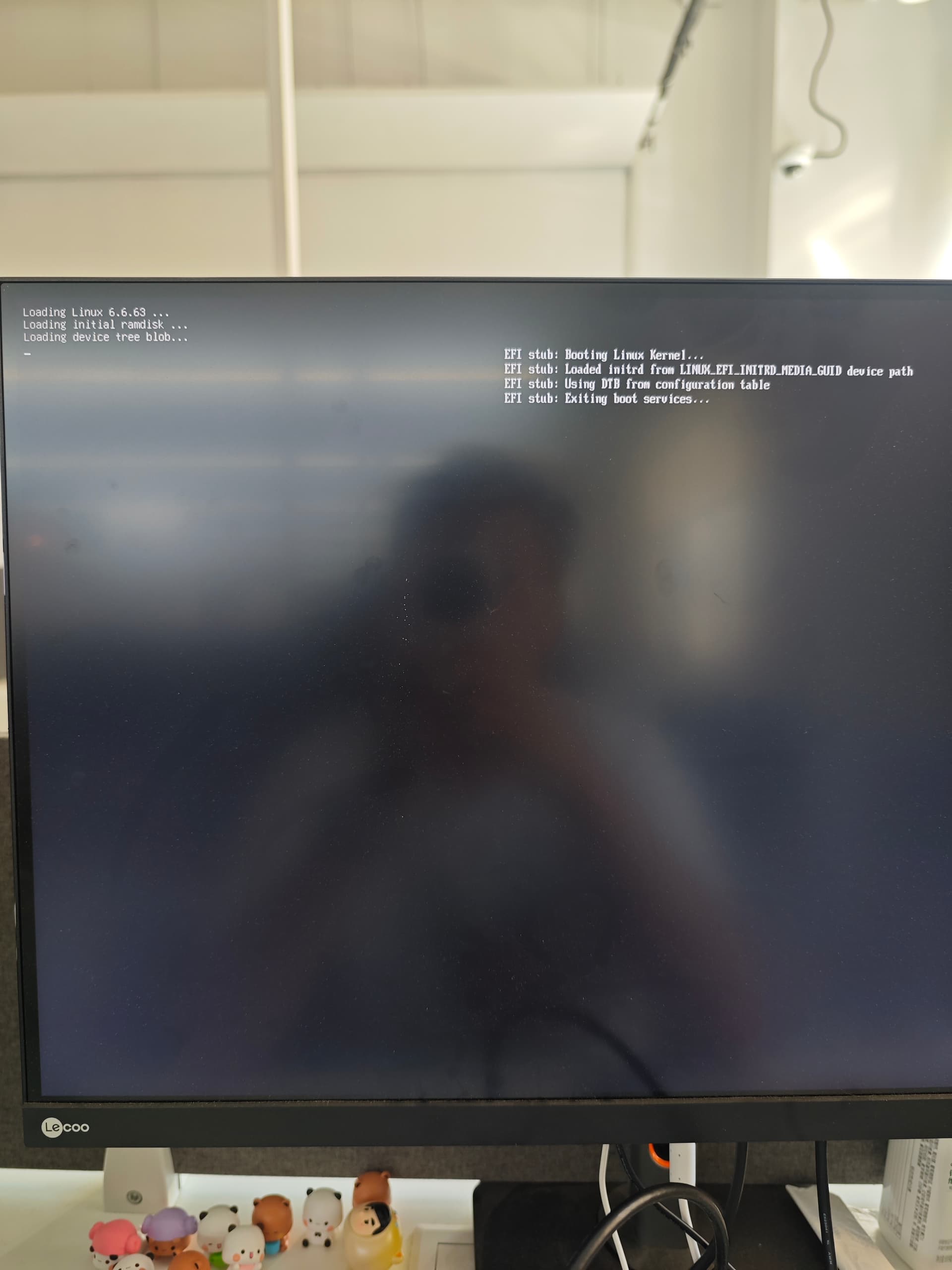

musepi pro断电关机后第二天从emmc无法启动,显示器显示图1内容后黑屏无信号,想着在sd卡里面烧个系统从sd卡启动,但是显示器直接黑屏,连接串口输出如图,请问是什么原因

问题的直接原因是:uboot阶段检测不到bootfs
可能的情况:1. 存储内数据异常 2.存储相关硬件损坏

麻烦提供一下emmc 无法启动的log。
sd卡启动失败看是因为卡没有检测到,建议插拔一下sd卡,并确认供电是否有异常。
