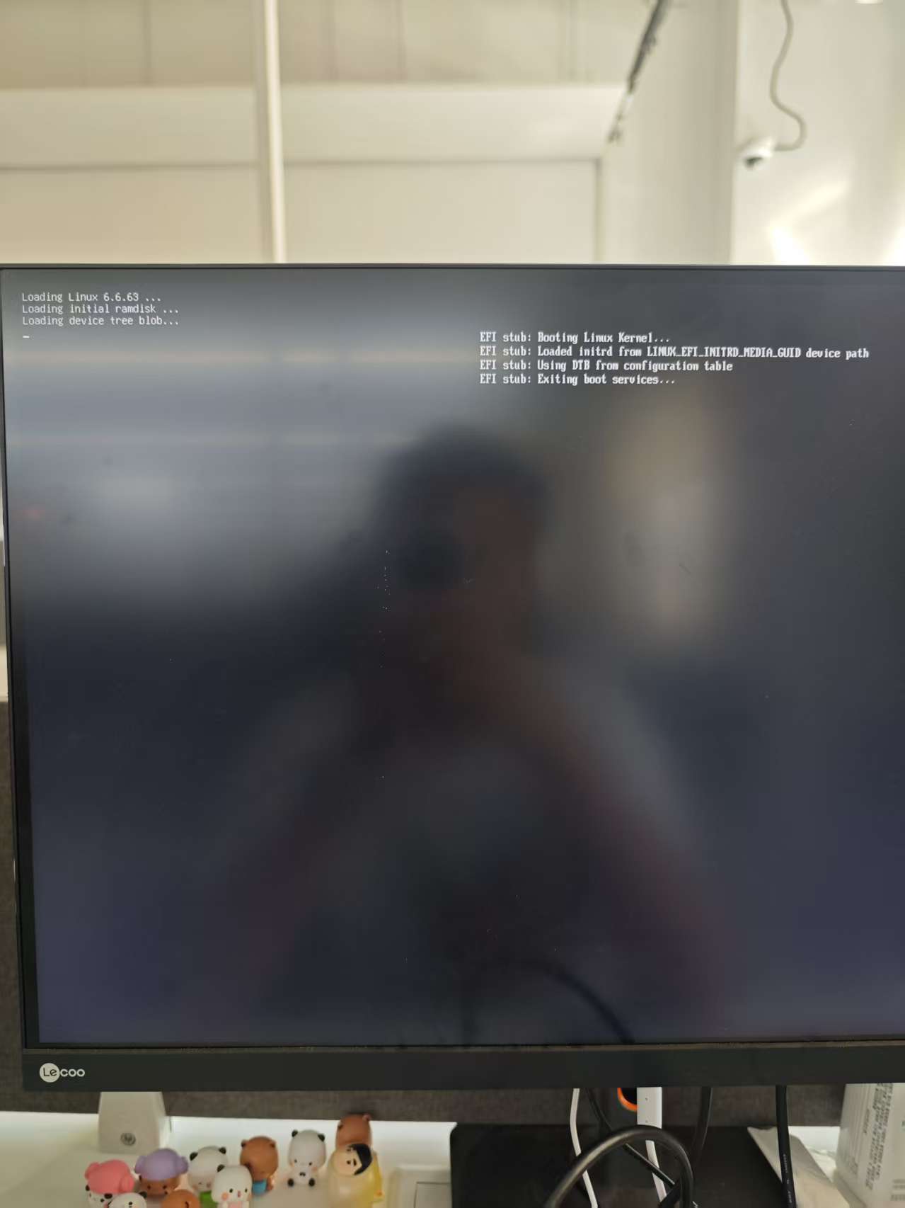

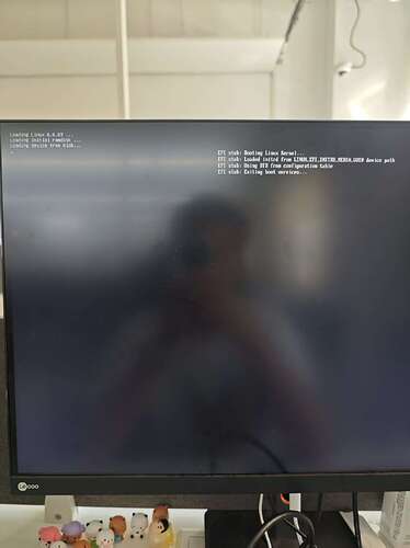

musepi pro在有一天断电关机,第二天开机时选择从emmc启动之后显示器跳出图片内容后黑屏,数秒后显示无信号,也无法ping通,请问是什么原因
从emmc启动,是还有接入别的存储设备吗?这个画面在内核启动阶段,需要接串口看下具体打印
跳到开机图片之后黑屏、无信号、ping 不通,问题出在 U-Boot 到内核这一段。
有一种常见原因是启动顺序被抢了:K1 的板上如果同时插着 SD 卡或其它存储,U-Boot 可能先去试那个设备。
先把其它存储拔了,只留 eMMC 上电试。同时接 USB-TTL 到 ttyS0,115200,把完整日志抓下来,重点看 select dtb 和 Starting kernel 之后还有没有输出。有输出就是内核起来了卡在别处,没输出就是内核根本没进去。
