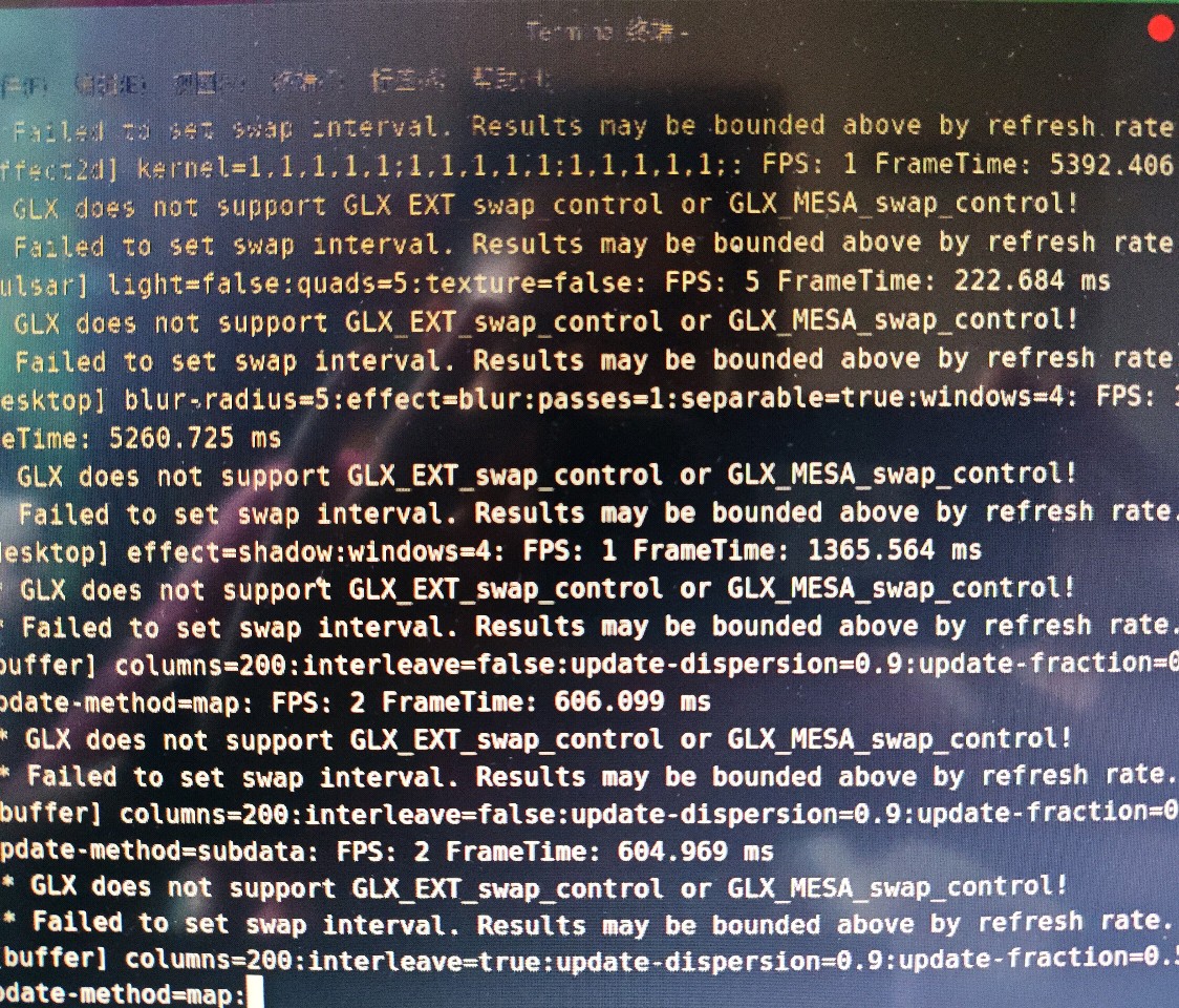

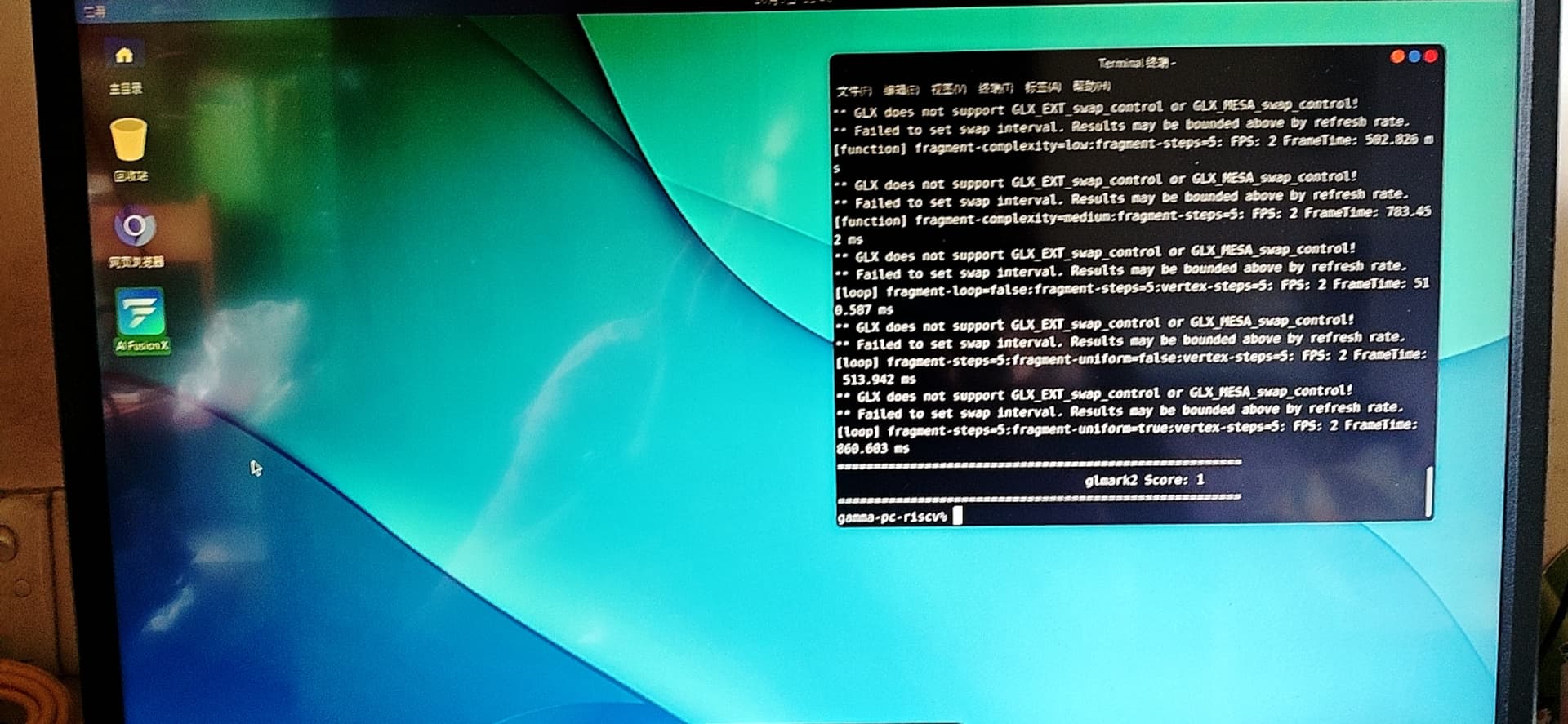

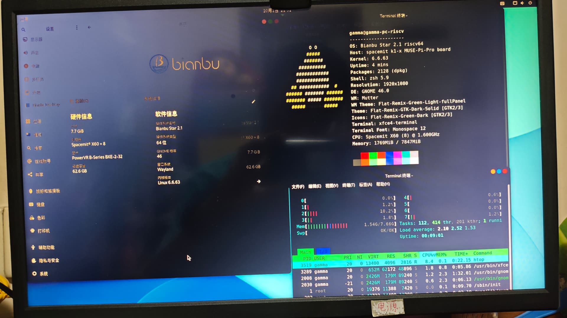

进迭Muse Pi Pro测Glmark2只有1分,是否是未打驱动原因?

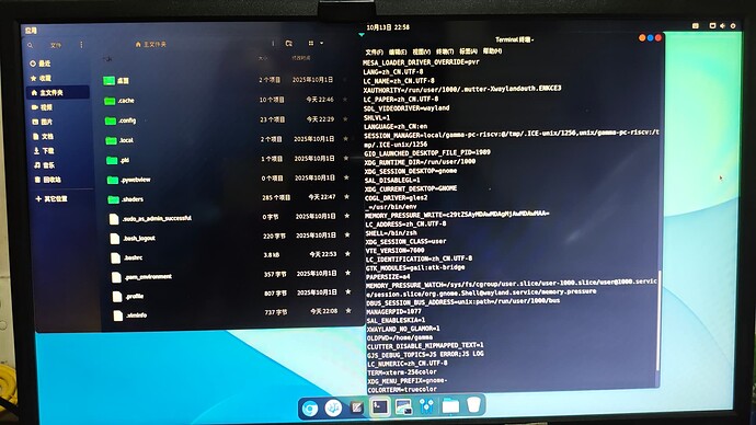

我是拿自带的bianbu desktop进行测试。目前我发现Muse Pi Pro跑自带的bianbu desktop也会时不时卡顿,于是测了glmark2,发现也是卡顿,显示softpipe渲染。

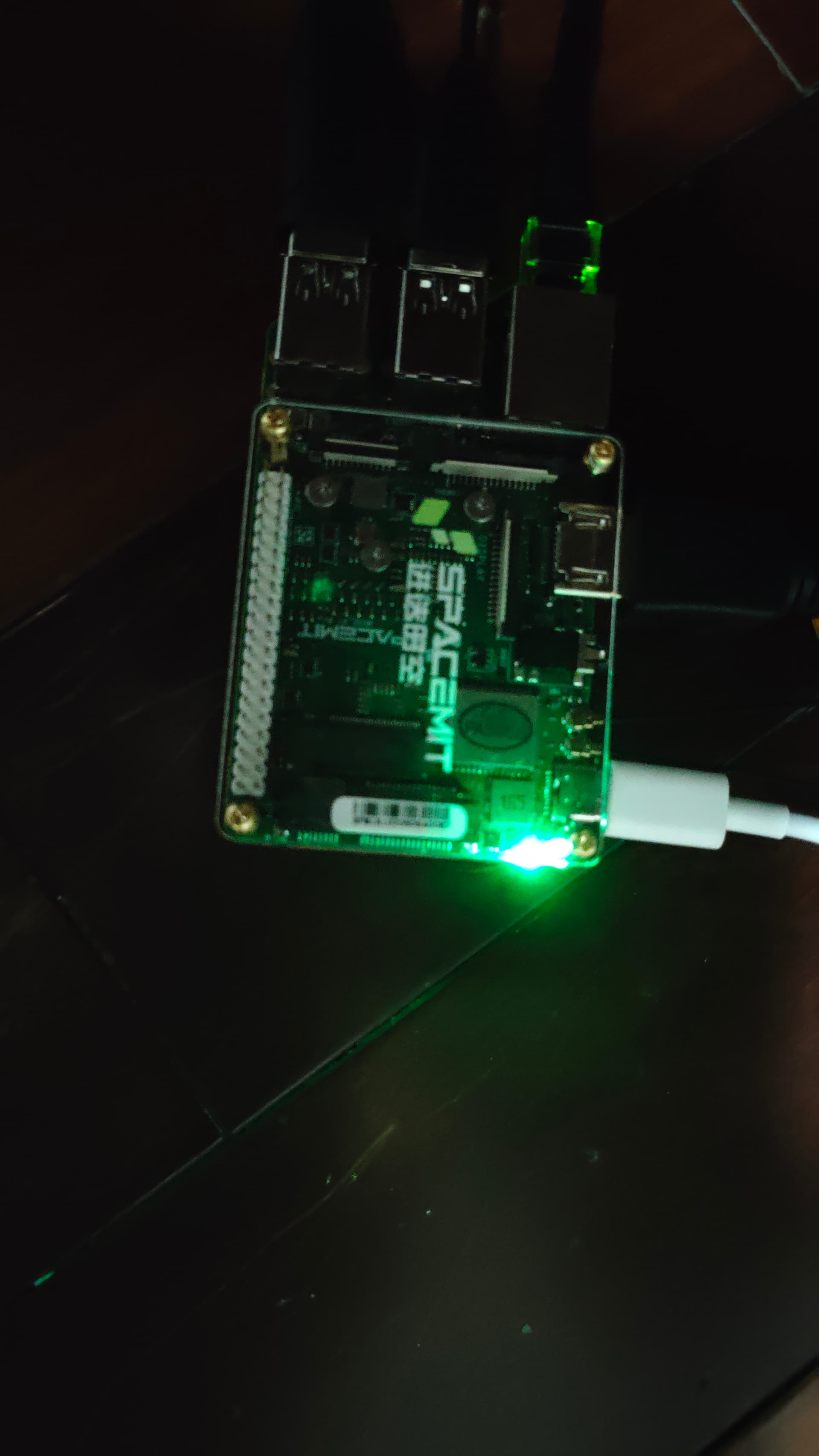

补充实物图及neofetch等信息
我们主要支持的是 wayland + opengles,建议使用 glmark2-es2-wayland 进行测试。

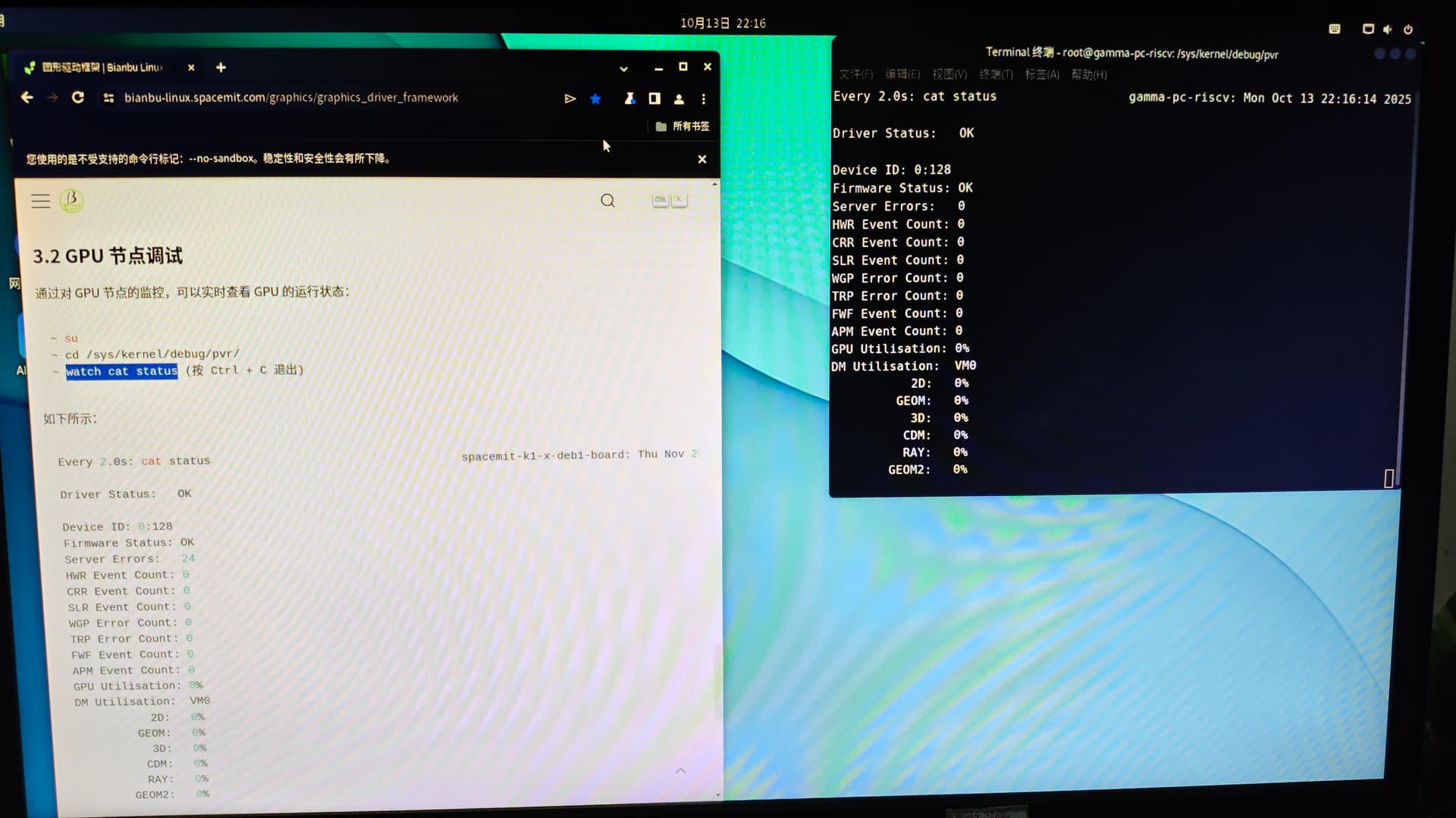

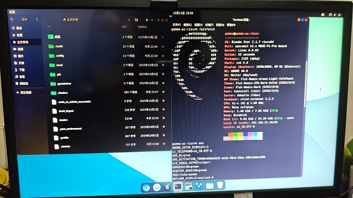

那么,我当时装了powervr驱动,为何运行bianbu desktop会卡顿,谢谢。

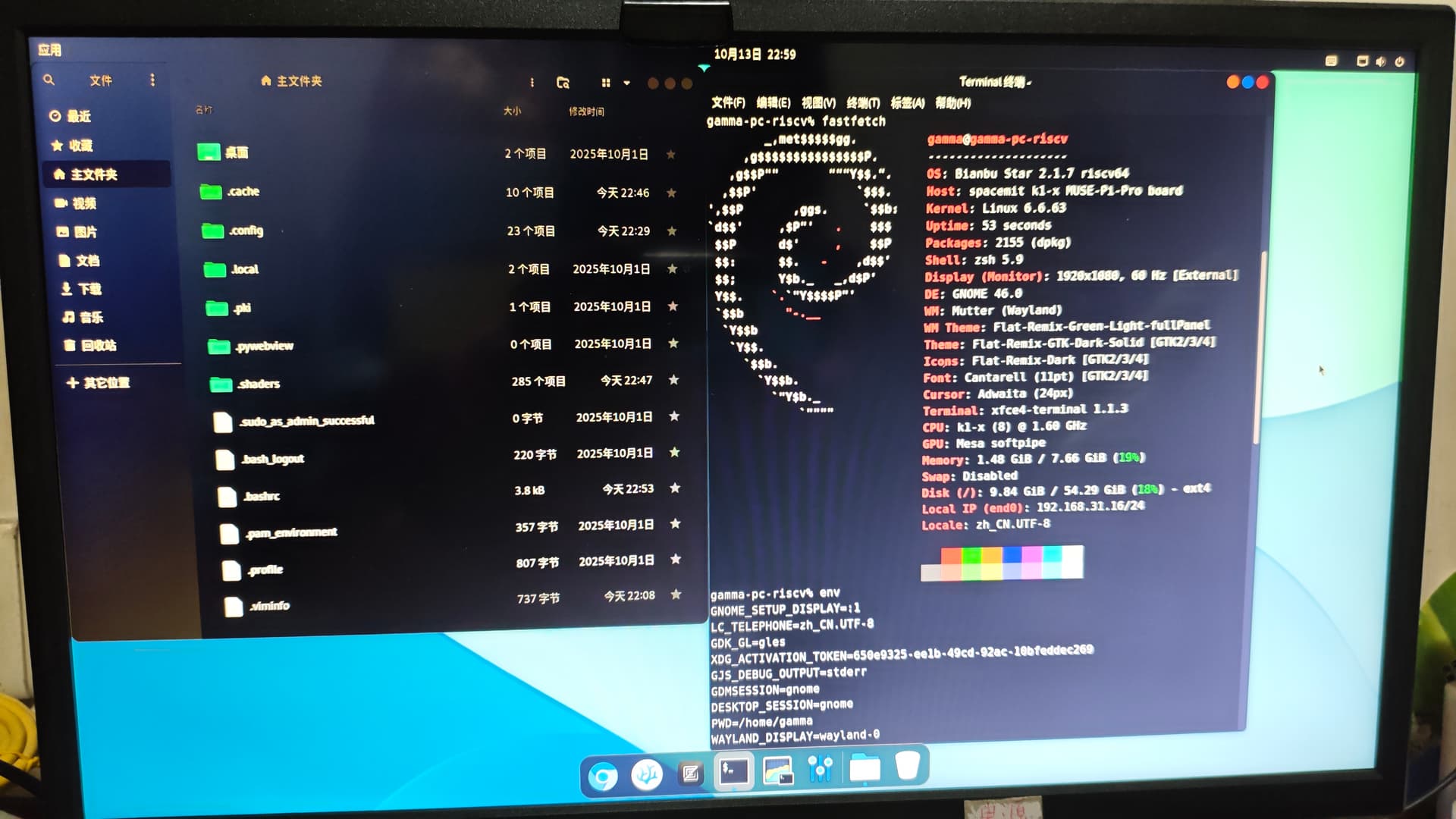

fastfetch的gpu显示为softpipe
glmark2-es2-wayland 可以正常运行吗?
设置为zink和pvr都会报错,且没有glmark2-es-wayland应用
手动下载一个:sudo apt install glmark2-es2-wayland
然后运行:glmark2-es2-wayland
