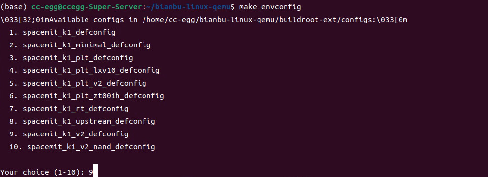

  1. 选择配置·
 (base) cc-egg@ccegg-Super-Server:~/bianbu-linux-qemu$ make envconfig
\033[32;01mAvailable configs in /home/cc-egg/bianbu-linux-qemu/buildroot-ext/configs:\033[0m
  1. spacemit_k1_defconfig
  2. spacemit_k1_minimal_defconfig
  3. spacemit_k1_plt_defconfig
  4. spacemit_k1_plt_lxv10_defconfig
  5. spacemit_k1_plt_v2_defconfig
  6. spacemit_k1_plt_zt001h_defconfig
  7. spacemit_k1_rt_defconfig
  8. spacemit_k1_upstream_defconfig
  9. spacemit_k1_v2_defconfig
  10. spacemit_k1_v2_nand_defconfig
Your choice (1-10): 9

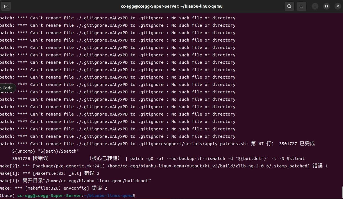

5.错误信息
patch: **** Can't rename file ./.gitignore.ogrYjDZ to .gitignore : No such file or directory
patch: **** Can't rename file ./.gitignore.ogrYjDZ to .gitignoresupport/scripts/apply-patches.sh: 第 67 行: 2841905 已完成               ${uncomp} "${path}/$patch"
     2841906 段错误               (核心已转储) | patch -g0 -p1 --no-backup-if-mismatch -d "${builddir}" -t -N $silent
make[2]: *** [package/pkg-generic.mk:241:/home/cc-egg/bianbu-linux-qemu/output/k1_v2/build/zlib-ng-2.0.6/.stamp_patched] 错误 1
make[1]: *** [Makefile:82:_all] 错误 2
make[1]: 离开目录“/home/cc-egg/bianbu-linux-qemu/buildroot”
make: *** [Makefile:326:envconfig] 错误 2
核心问题 :zlib-ng-2.0.6包在patch阶段出现段错误,清空output重新测试了多个不同的defconfig配置都出现相同错误,且重新下载全新代码仍然复现

【三更】
多次排查原因是linux文件描述符受限,默认是1024
ulimit -n
可以直接设置到65536
ulimit -n 65536
