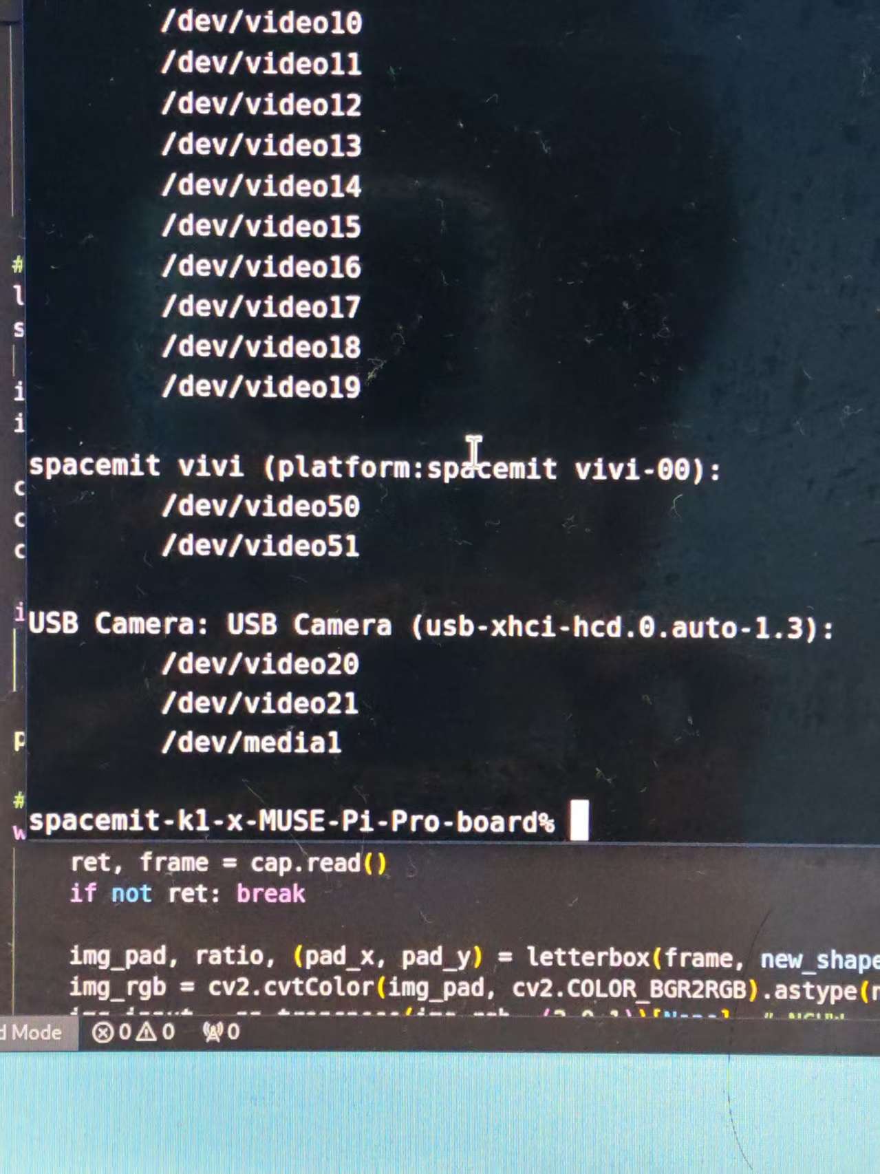

急急急!! 我一开始使用usb内窥镜(支持uvc协议),在终端输入v4l2-ctl --list-devices显示有摄像头,并使用opencv成功调用了

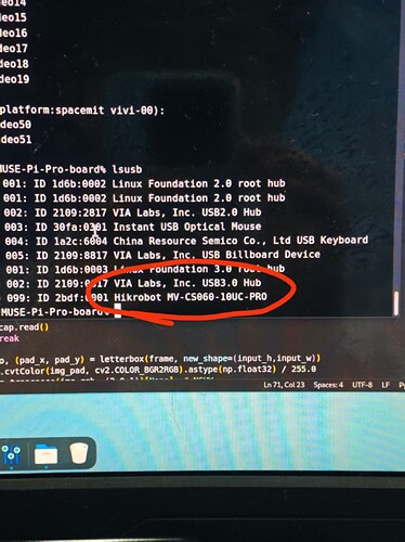

但是,我使用海康威视工业相机usb3.0(不支持uvc模式),连接到板子端,终端使用lsusb可以找到

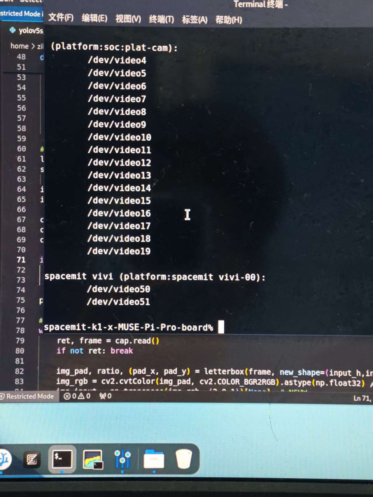

但是输入v4l2-ctl --list-devices确显示不到

这种摄像头不是走标准的 UVC 协议内核驱动的呢,我看了下说明需要使用 MVS或者其他USB3 Vision驱动软件,这类是通过应用层 libusb 实现的应用层驱动,我找到一个好像说Aravis这个开源库支持各类工业相机,您可以去学习下相关的库用法呢。你需要用支持相关协议的库调试,必要时可以获取摄像头厂商的相关资料或者技术支持呢。
我们的平台支持标准的UVC协议,这块的需求需要摄像头厂商将他们的SDK适配我们的平台呢。
