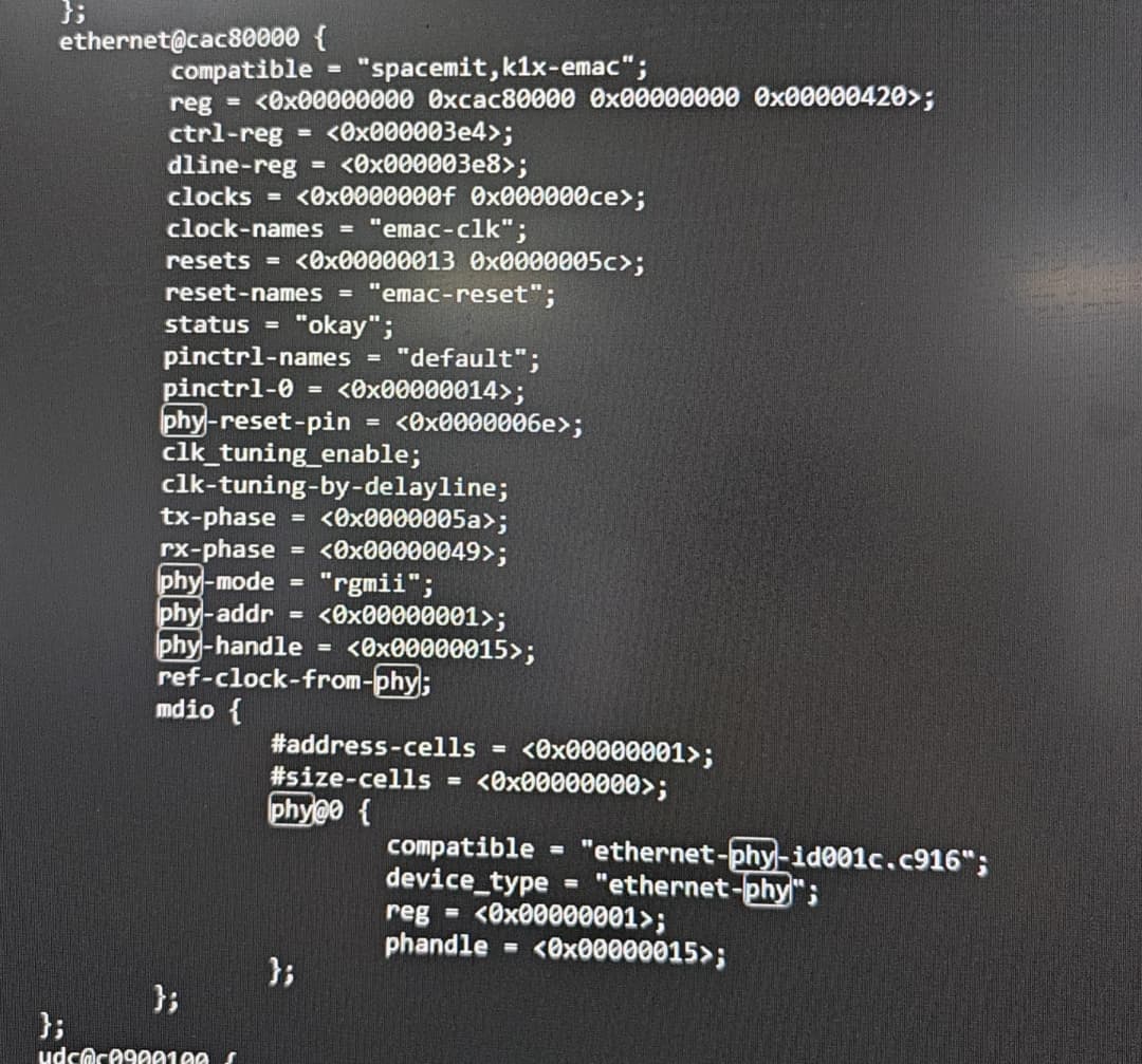

设备树里读出来 mac基地址0xcac80000,phy号为1,但是去扫描phy操作读它的第二位第三位寄存器,一直读的都是0,读不到正常数值?是不是基地址不对?我扫了很多phy号都读不到正常值,而且操作各个寄存器读写也操作不了。
您好,这里 phy 地址是正确的,方便给下扫描命令吗。我这边使用sys节点和mdio-tool(这个工具需要安装)访问phy寄存器,都是正常的,可以参考一下。

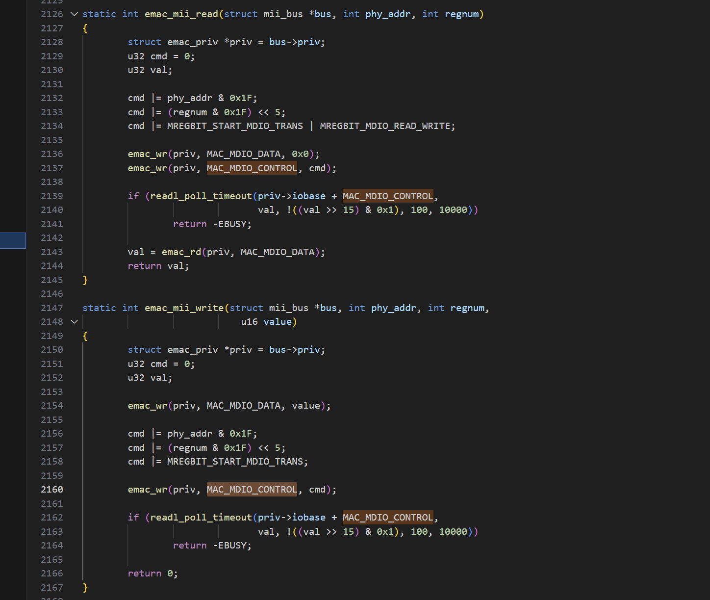

Muse Card gmac控制器的 DMA 偏移是 0x0000,全部寄存器定义在 k1x_emac.h中,但是请注意 MAC 控制器是通过:
#define MAC_MDIO_CONTROL 0x01A0
#define MAC_MDIO_DATA 0x01A4
两个寄存器访问 PHY 寄存器的,方法参考
