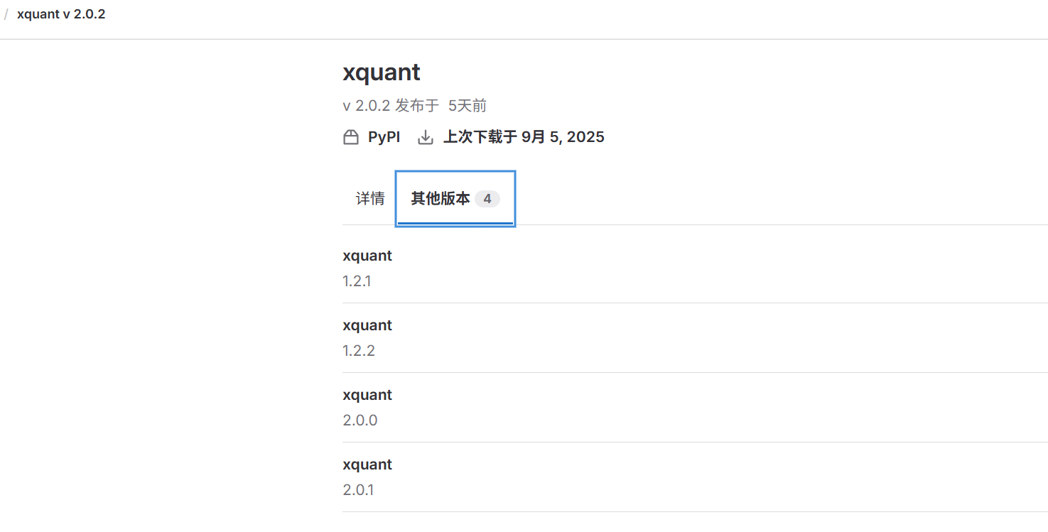

可在此链接查看当前由我们维护的pypi,xquant已更新至2.0.2, 软件包库 · archive / pypi · GitLab
另外,如果 --extra-index-url https://pypi.ngc.nvidia.com无法连接,转为使用清华源/阿里源也可以,--extra-index-url https://mirrors.tuna.tsinghua.edu.cn/pypi/web/simple
