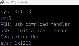

连上串口,看到打印

连上串口,看到打印

按着openEuler刷写固件的流程又刷了一遍,启动还是显示上图这个log
你这个为什么一直处于下载模式bm:2的,你是一直按下了FDL按键吗。
正常从介质启动第一行应该是这样的:
try sd...
我也怀疑可能是FDL键粘连了之类的,没按FDL,但就是这样
