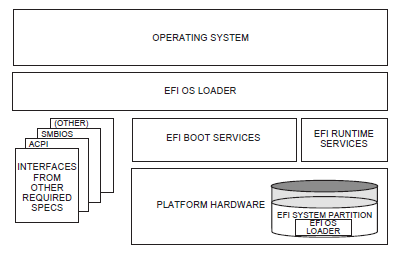

ACPI
ACPI(Advanced Configuration and Power Interface,高级配置与电源接口)用于定义操作系统与硬件之间的电源管理和硬件配置接口。ACPI 提供了一种标准化的方式,使操作系统能够管理硬件资源、控制电源状态,并支持即插即用功能。其不仅定义了电源管理功能,还提供了硬件资源的描述和配置接口。
ACPI表
ACPI 表是 ACPI 的核心数据结构,用于描述硬件资源和电源管理信息。ACPI 表通常在 UEFI 的 DXE(Driver Execution Environment)阶段生成,并由 UEFI 传递给操作系统。ACPI table以二进制格式存储,操作系统通过解析这些表获取硬件信息。
SMBIOS
SMBIOS(System Management BIOS) 是由 DMTF(分布式管理任务组)制定的一项标准,旨在为操作系统和管理工具提供系统硬件信息的标准化接口。通过一种结构化的方式,将系统的硬件配置、固件版本、主板信息等数据传递给操作系统或管理工具。SMBIOS 数据表由UEFI生成,存储在系统内存中,操作系统可以通过system table访问这些数据。
操作系统或管理工具可以通过以下方式访问 SMBIOS 表:
System table: kernel下通过EFI_SYSTEM_TABLE获取EFI_CONFIGURATION_TABLE,进而定位SMBIOS表的地址
操作系统: 用户可以通过工具(如 dmidecode)查询 SMBIOS 数据,获取系统的硬件信息。
系统管理工具: IPMI、Redfish标准中使用 SMBIOS 数据监控硬件状态、诊断故障和管理系统资源。

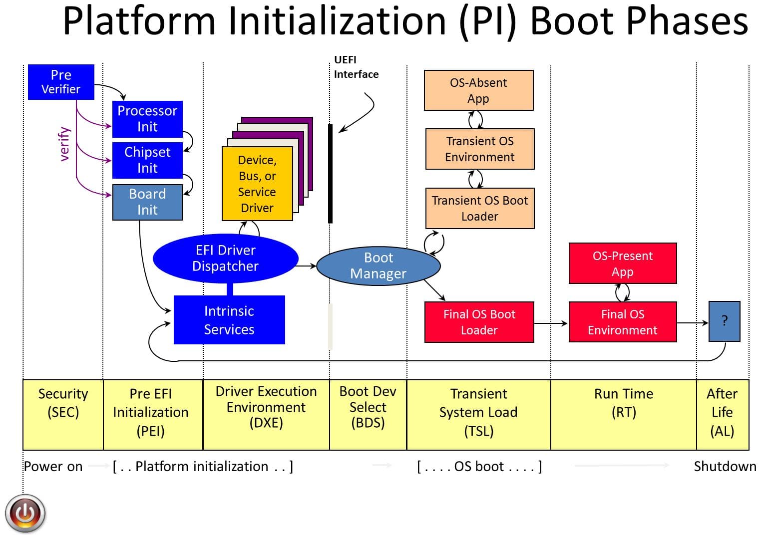

UEFI启动
UEFI 包含六个主要的启动步骤,这些步骤在平台的启动和初始化过程中都扮演着至关重要的角色。所有这些步骤加在一起,我们通常称之为“平台初始化”(Platform Initialization,简称 PI)。
安全阶段(SEC)
这是UEFI启动流程的首要阶段,主要用于:初始化一个临时的内存存储区域,作为系统信任链的起点,并向Pre-EFI初始化(PEI)阶段提供必要的信息。这个信任链的起点确保了在平台初始化(PI)过程中执行的任何代码都经过加密验证(即数字签名),从而建立一个“安全启动”的环境。
Pre-EFI初始化阶段(PEI)
这是启动流程的第二阶段,它仅利用CPU当前的资源来调度Pre-EFI初始化模块(PEIM)。这些模块负责执行关键的启动操作初始化,如内存初始化,同时也允许将控制权传递给驱动程序执行环境(DXE)。
驱动程序执行环境(DXE)
在DXE阶段,系统的大部分初始化工作都会发生。在PEI阶段,DXE操作所需的内存已经被分配和初始化。当控制权传递给DXE时,DXE调度器会被激活。调度器负责加载和执行硬件驱动程序、运行时服务和任何操作系统启动所需的启动服务。
启动设备选择(BDS)
一旦DXE调度器完成了所有DXE驱动程序的执行,控制权就会传递给BDS。这个阶段负责初始化控制台设备和任何剩余的必需设备。然后,它会加载并执行选定的启动项,为瞬态系统加载(TSL)阶段做准备。
瞬态系统加载(TSL)
在这个阶段,PI流程处于启动设备选择和将控制权移交给主操作系统之间的过渡阶段。此时,可能会调用一个应用程序(如UEFI shell),或者(更常见的是)运行一个引导加载程序来准备最终的操作系统环境。引导加载程序通常负责通过调用ExitBootServices()来终止UEFI启动服务。但是,操作系统本身也可以执行这一操作,比如带有CONFIG_EFI_STUB的Linux内核。
运行时(RT)
这是最后的阶段,也是操作系统接管系统的时刻。尽管此时UEFI的启动服务已经不再可用,但UEFI的运行时服务仍然保留给操作系统使用,例如用于查询和写入NVRAM中的变量。
