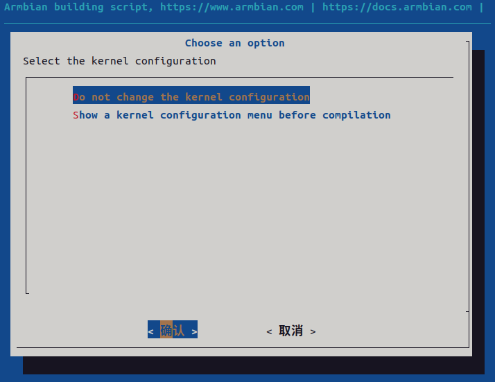

选择 Do not change the kernel configuration ,如同所示:

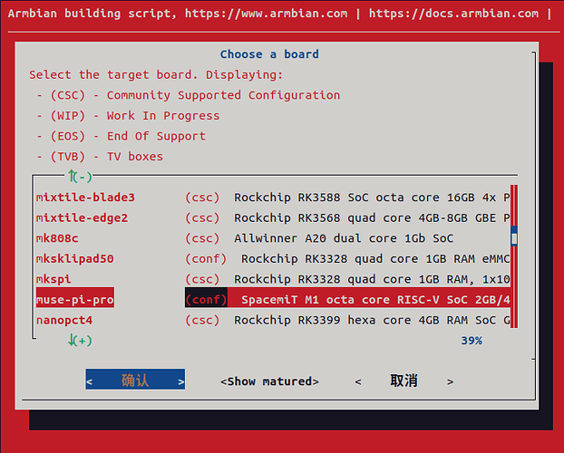

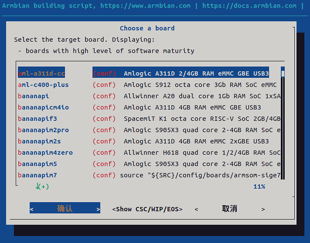

选择下面的 <Show CSC/WIP/EOS>
然后找到 muse pi pro
