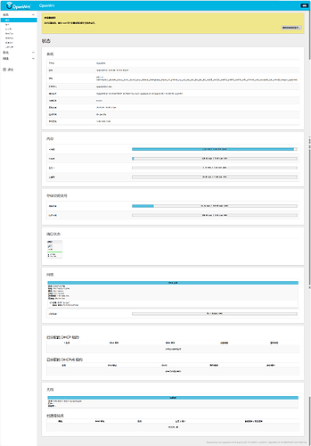

LuCI 界面如下:

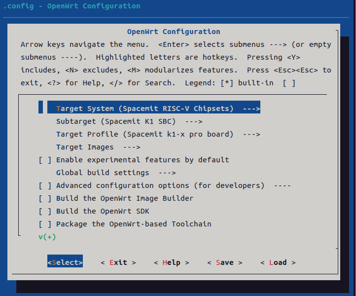

3. 进行配置,并选择 MUSE Pi Pro 设备进行编译
make menuconfig
选择:[Spacemit RISCV Chipsets] → [Spacemit K1 SBC] → [Spacemit k1-x pro board]
如下图所示:

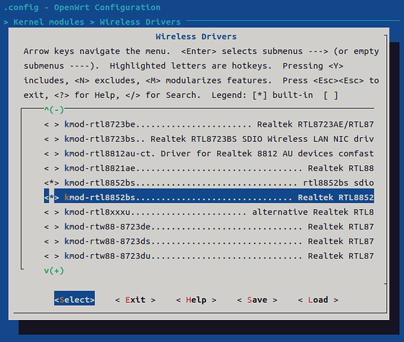

勾选无线驱动:
勾选 [Kernel Modules] → [Wireless Drivers] → [kmod-rtl8852bs] (默认会勾选,需要检查一下是否成功勾选)。
这将会一并勾选上依赖项 [kmod-cfg80211] & [kmod-mac80211]
如下图所示:

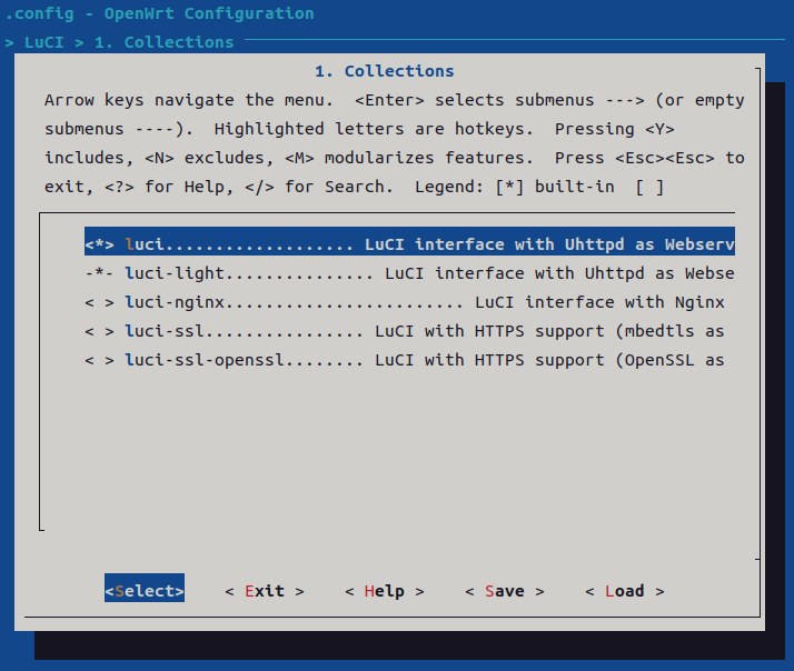

勾选 luci(可选):
[LuCI] → [Collections] → [luci]
如下图所示:

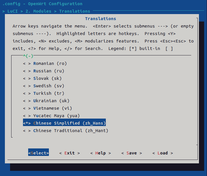

勾选中文支持(可选):
[LuCI] → [Modules] → [Translations] → [Chinese Simplified (zh_Hans)]
如下图所示:

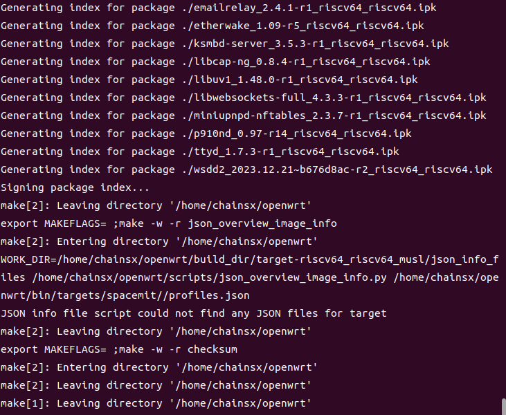

编译完成后大概输出如下:
生成的镜像在 openwrt-spacemit/bin/targets/spacemit/ 下,文件名为 openwrt-spacemit-k1-sbc-MUSE-Pi-Pro-ext4-sdcard.img-sdcard.img
