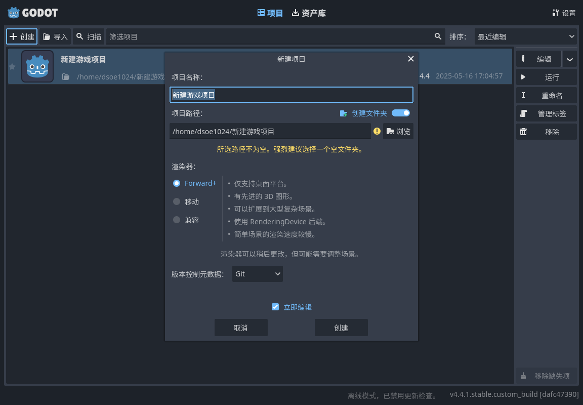

Godot引擎无法使用vulkan图形后端
目前gles后端是好用的,但是vulkan后端无法正常运行
新建一个Forward+项目就可以复现了
