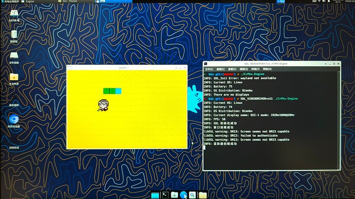

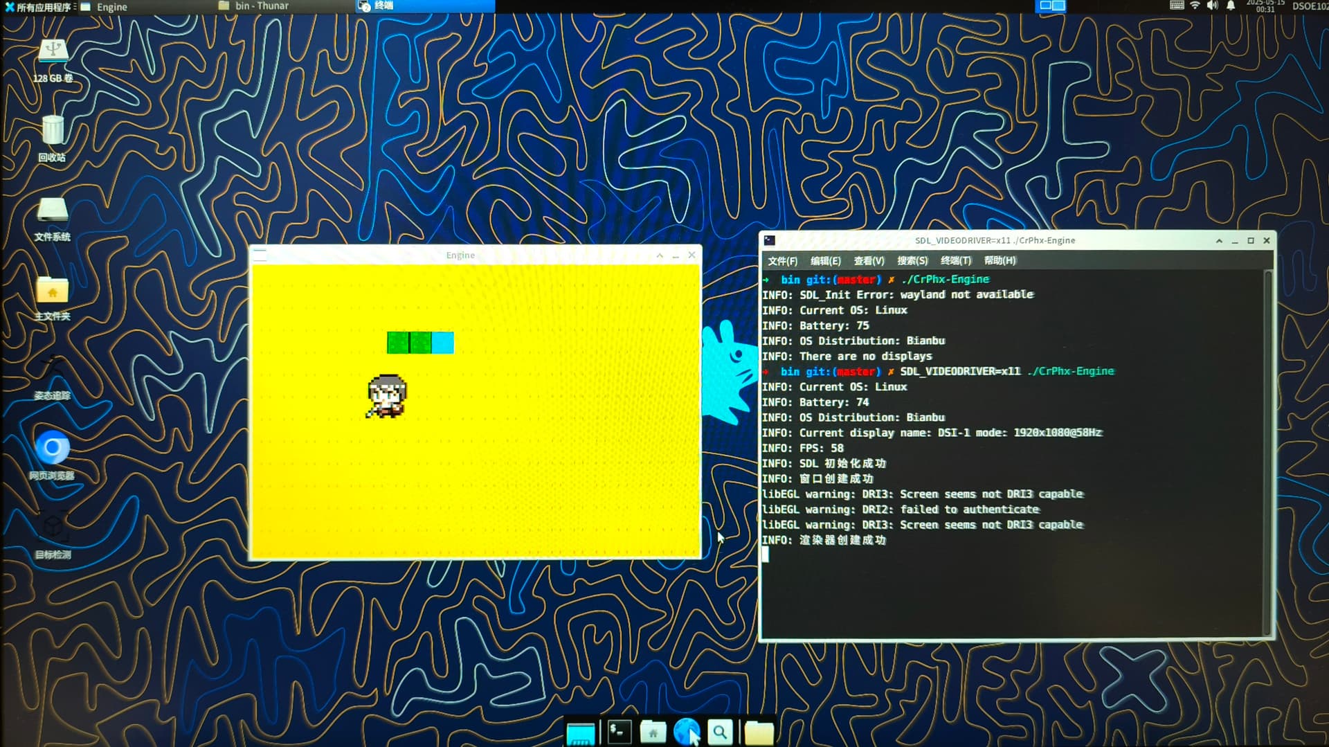

SDL2无法在wayland环境初始化,疑似GPU驱动问题
SDL2无法在wayland环境初始化,疑似GPU驱动问题,默认的gnome wayland和安装xfce后在llvmpipe下运行,添加启动环境变量强制为x11
请问是GPU驱动支持问题吗,感谢!

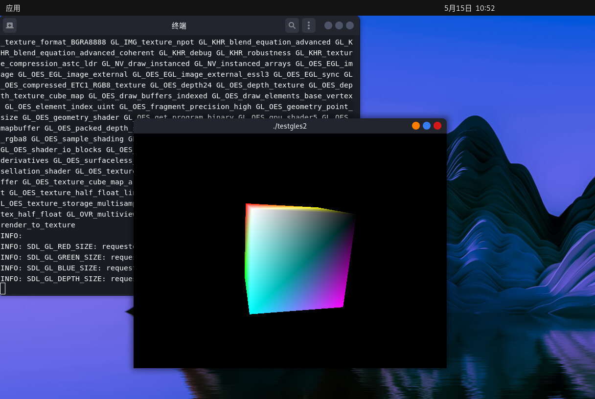

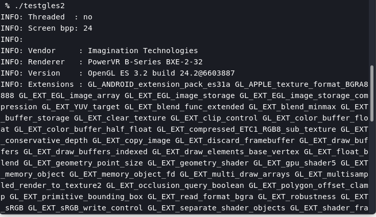

能否把更详细的操作步骤描述一下?我在 bianbu-24.04-desktop 系统的 gnome wayland 环境下安装 libsdl2-tests,执行 testgles2 是没问题的。
感谢,又试了下,在编译SDL2之前需要安装libdrm-dev这个库,然后可以正常运行。
