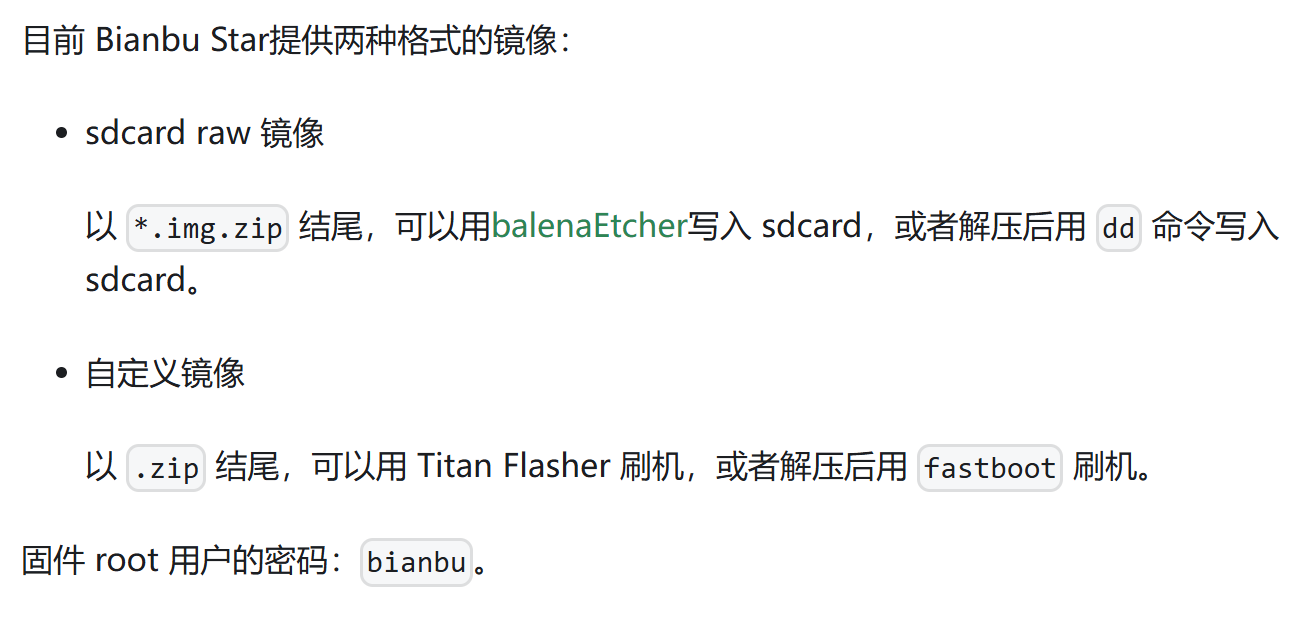

使用的是这个文件,bianbu-24.04-desktop-k1-v2.2rc2-release-20250403161721.img,使用titanflasher进行烧写。开发板是刚到货的,BananaPi BPI-F3。
从官网下载bananapi-bpi-f3-armbian-20240812烧写到TF卡上,图形桌面启动正常。
会使什么问题呢?

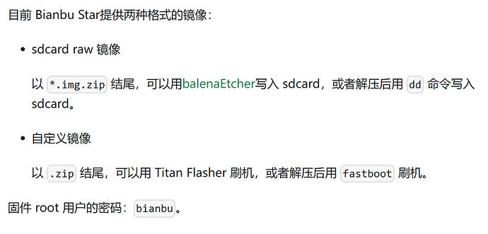

会使什么问题呢?

.img可以烧写到sd卡,可能tf卡不匹配,要不你试试最新的.zip文件?
