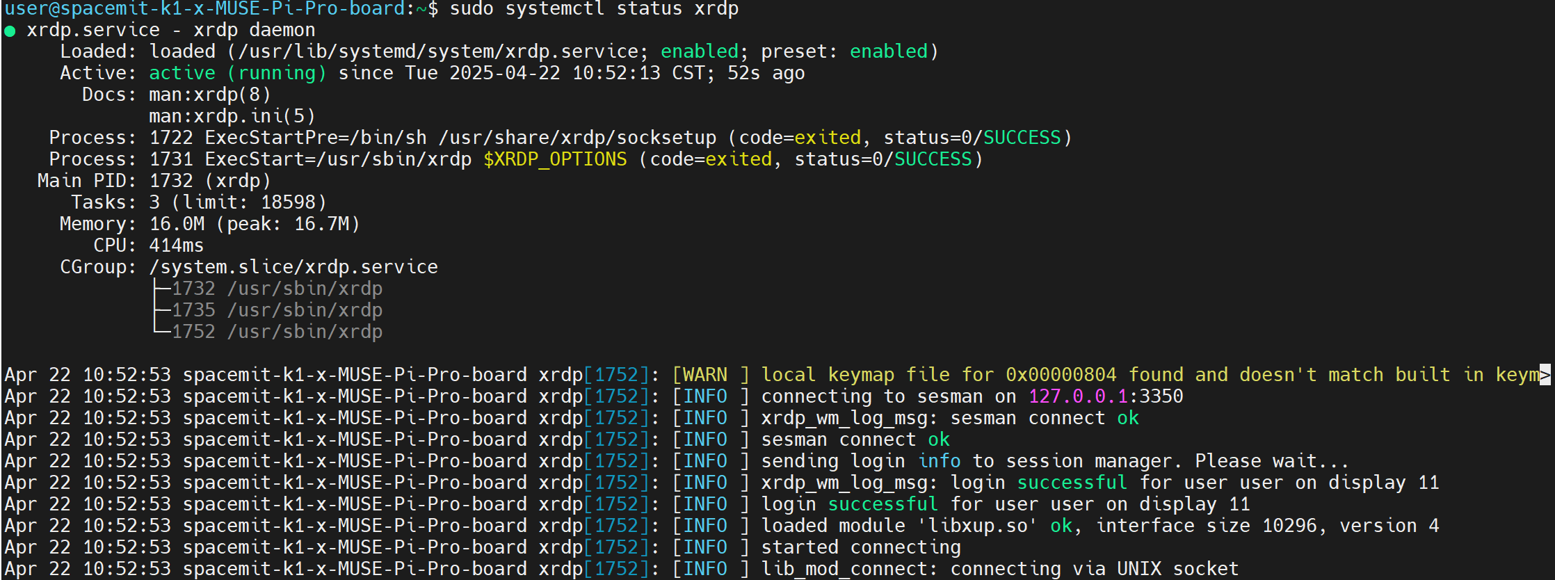

xrdp启动的时候是正常的:

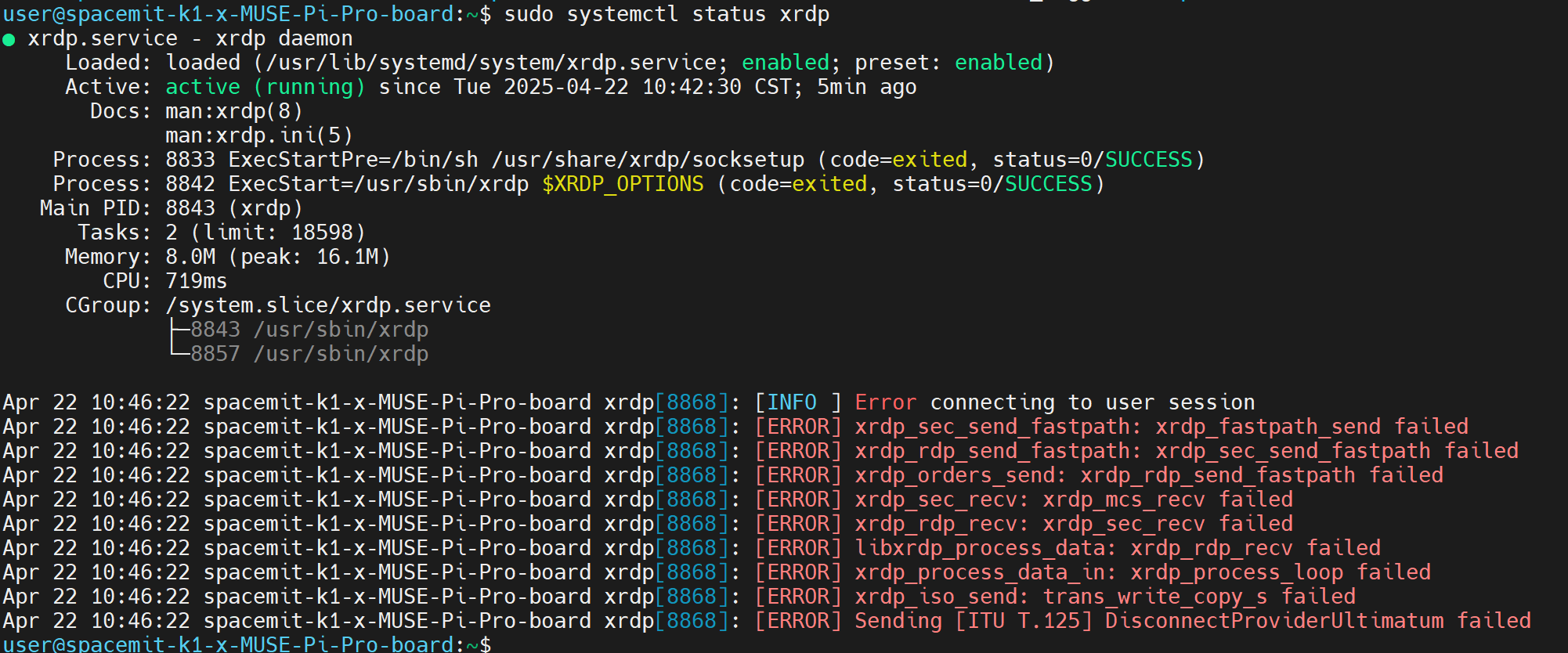

但是连接不上:

我想电脑远程MUSE-PI-PRO这个板子 :grinning: :grinning:
我们写个文档来说明这个吧。后面提供。
Windows远程登陆muse pi pro - MUSE - 进迭RISC-V论坛 具体可以查看这个帖子

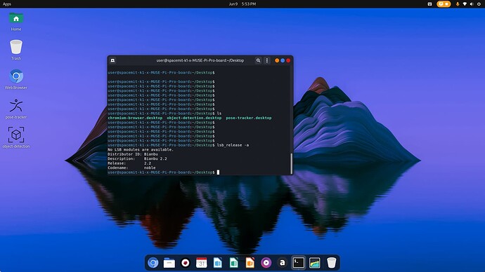

但是我这边有bug,如果我把HDMI断开,就无法远程桌面了
因为你拔掉hdmi,系统检测不到显示器,就不会启动图形界面,你可以尝试在conf文件里写一个虚拟输出,或者上淘宝买一个hdmi dummy plug
