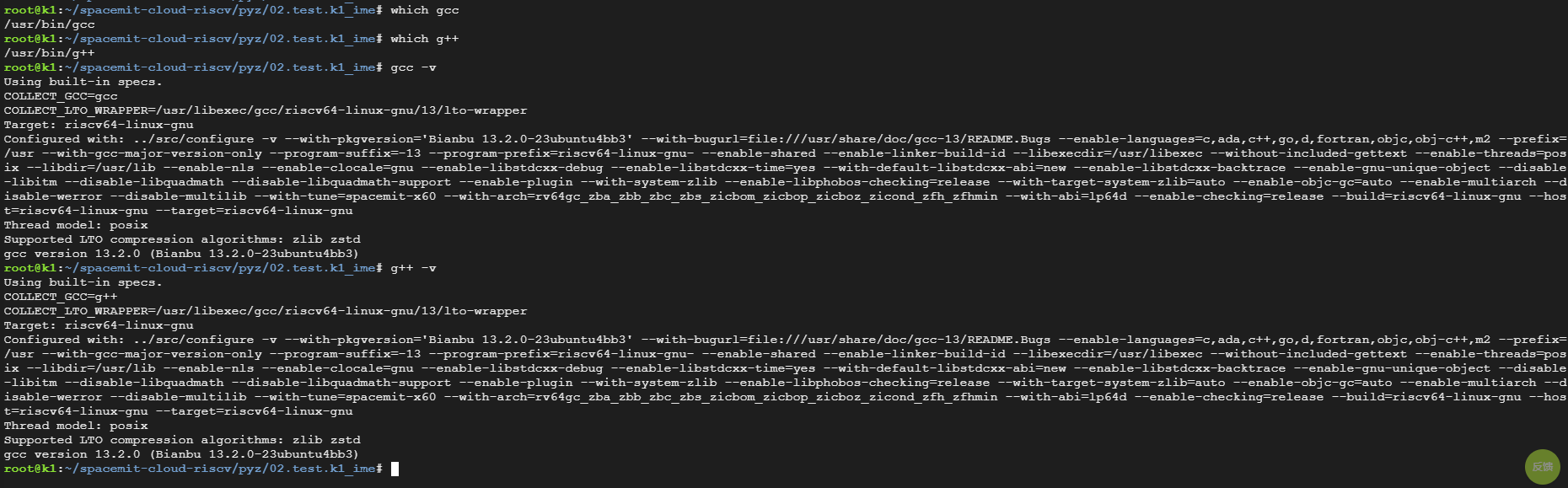

云实例中的gcc/g++对k1做了单独的适配吗?
云实例中的gcc/g++工具是不是对k1做了单独的适配,比如增加了IME扩展中AI指令的识别(vmadot等扩展指令)
用clang无法编译包括vmadot汇编的代码
