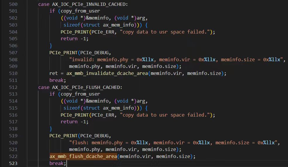

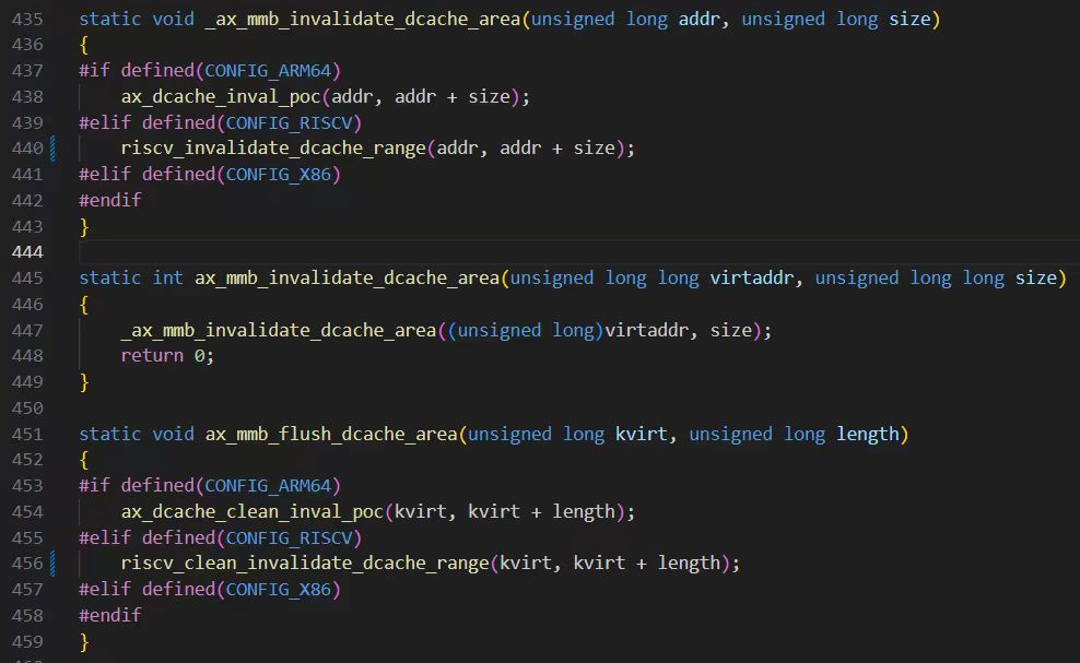

万能的群,我在刷 dcache 上遇到了一些问题,请教下有没有合适的代码可以参(抄)考(袭)一下呢?

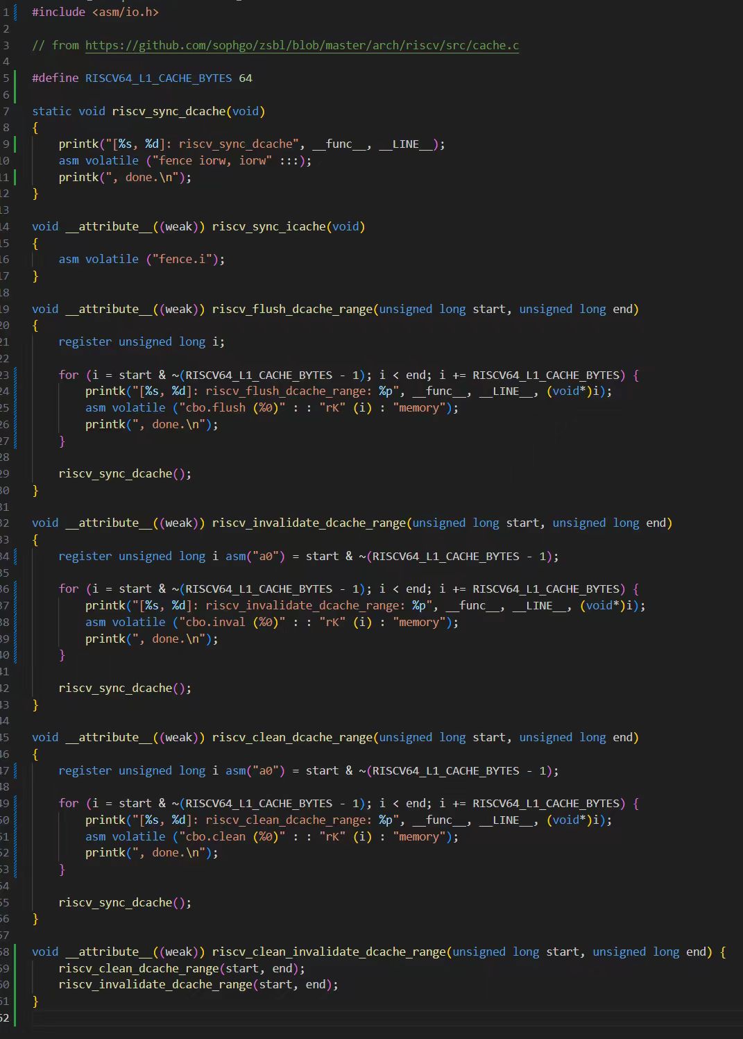

目标是 flush 或 inval 或 clean dcache 一段范围。

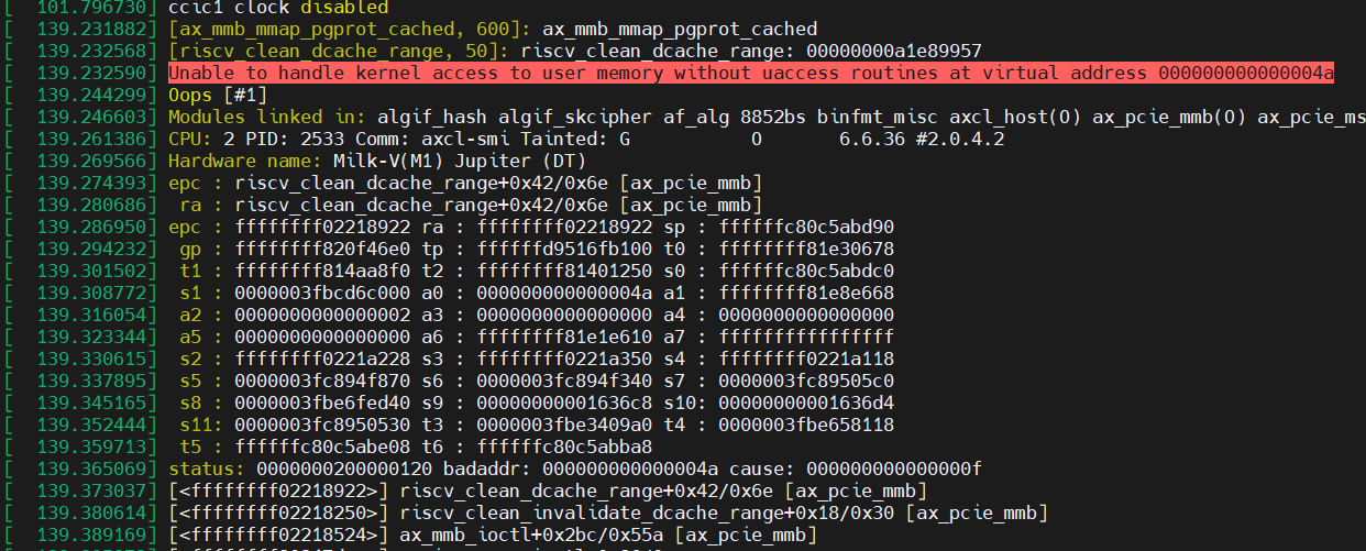

检查了写法是一致的,但运行时 kernel 会 panic,我对 riscv 不是很熟,看看有没有什么思路:
编译时指定了:-march=rv64gcv_zicbom_zicboz_zicbop
Bianbu 2.0.4,在kernel运行
start地址传进去的是 vir 的
