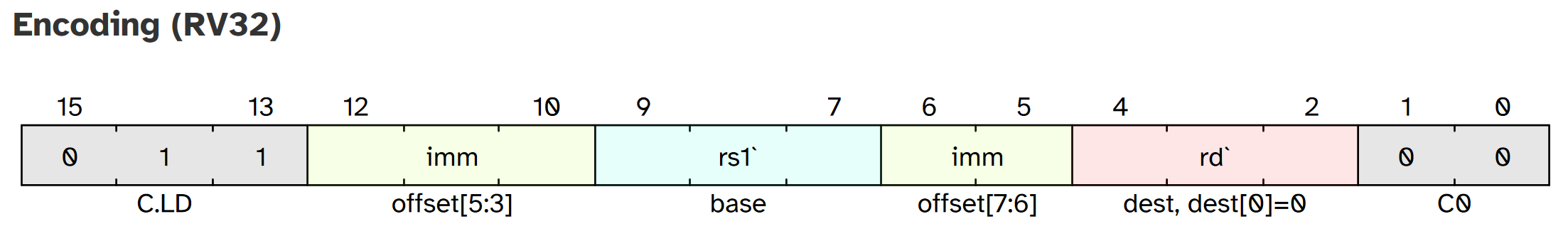

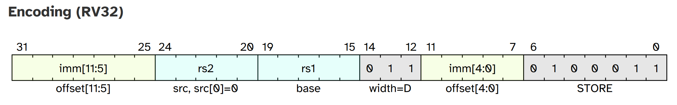

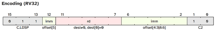

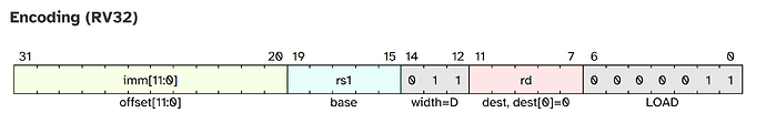

2. 指令
本次新增指令,增加了基础的32位指令,以及对应的C拓展指令,并且为了方便在压栈弹栈的时候使用该指令,还增加了默认rs=sp(栈指针寄存器)的C拓展指令,并且由于rs1固定为sp,节省的位域可以拓宽rd为5bit。指令分别如下所示:
  1. ld rd, offset(rs1): reg(rd) = memory[rs1+off: rs1+off+3]; reg(rd+1) = memory[rs1+off+4: rs1+off+7]
  2. sd rs2, offset(rs1): memory[rs1+off: rs1+off+3] = reg(rs2); memory[rs1+off+4: rs1+off+7] = reg(rs2+1)
  3. c.ld rd’, offset(rs1’) :reg(rd‘) = memory[rs1’+off: rs1‘+off+3]; reg(rd’+1) = memory[rs1‘+off+4: rs1’+off+7]
  4. c.sd rs2’, offset(rs1’) :memory[rs1‘+off: rs1’+off+3] = reg(rs2‘); memory[rs1’+off+4: rs1‘+off+7] = reg(rs2’+1)
  5. c.ldsp rd, offset(sp): reg(rd) = memory[sp+off: sp+off+3]; reg(rd+1) = memory[sp+off+4: sp+off+7]
  6. c.sdsp rs2, offset(sp): memory[sp+off: sp+off+3] = reg(rs2); memory[sp+off+4: sp+off+7] = reg(rs2+1)

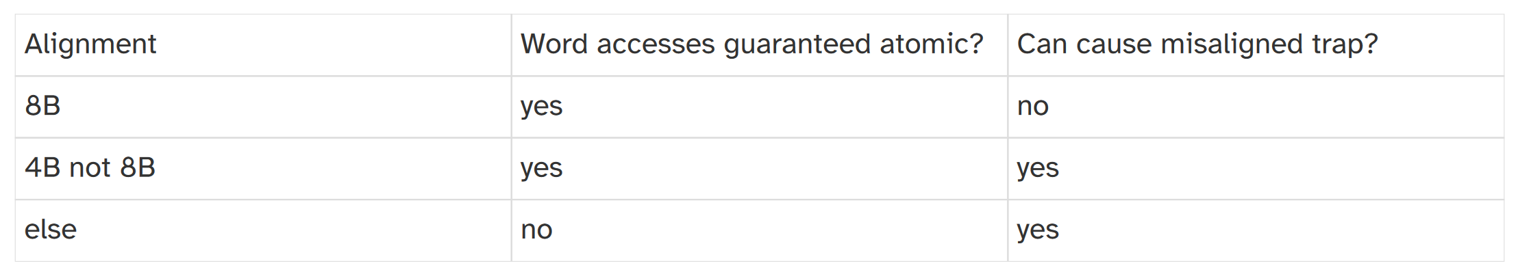

3.3 地址访问约束
我们可以把load-pair和store-pair看成是两笔load word或两笔store word。因此:
  • 如果访问的memory地址是8byte对齐的,则是天然对齐的,不会产生非对齐异常。这8byte的访问不一定是原子的,但单笔word访问必须是原子的。(和两笔load word一样)
  • 如果memory地址是4byte对齐的,则允许产生非对齐异常。但要求单笔word访问必须是原子的。
  • 如果memory地址不是4byte对齐的,则允许产生非对齐异常,且单笔word访问也不一定是原子的
总结下来,如下表所示:
