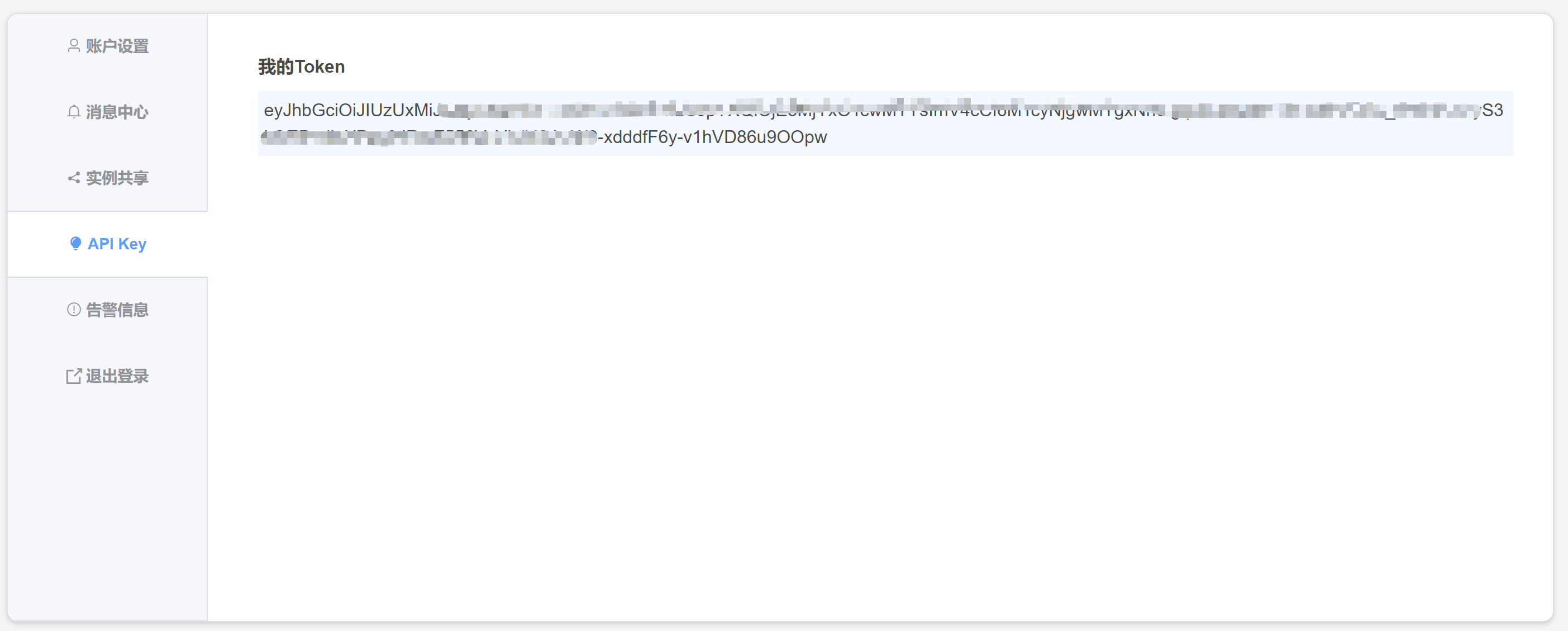

点击右上角“头像图标”进入设置界面,点击“API KEY” 查看 Token 信息:

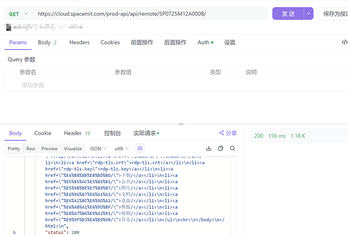

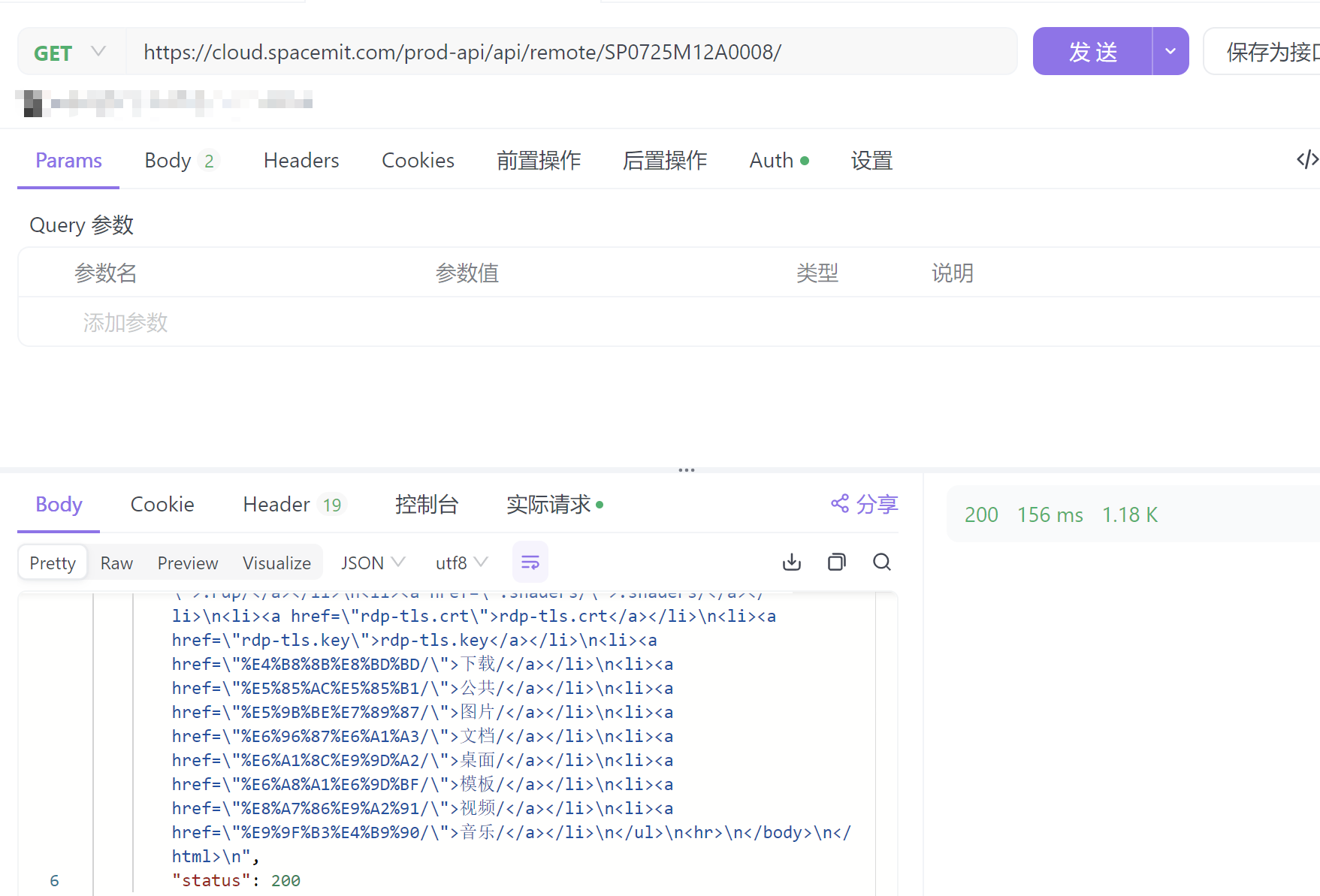

使用 Apifox 模拟请求实例的 Get 或 Post 接口,deviceI 为实例的设备 ID:
填入 Token 信息:
接口请求地址为:https://cloud.spacemit.com/prod-api/api/remote/{deviceId}/
备注:目前只支持 GET+POST 请求,单个实例每天最大请求限制 100 次,服务的端口只支持 18080 端口
