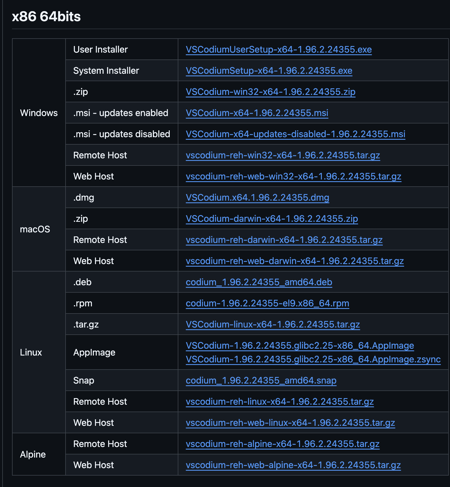

1、电脑端下载安装vscodium
https://github.com/VSCodium/vscodium/releases
选择电脑端对应的版本安装。

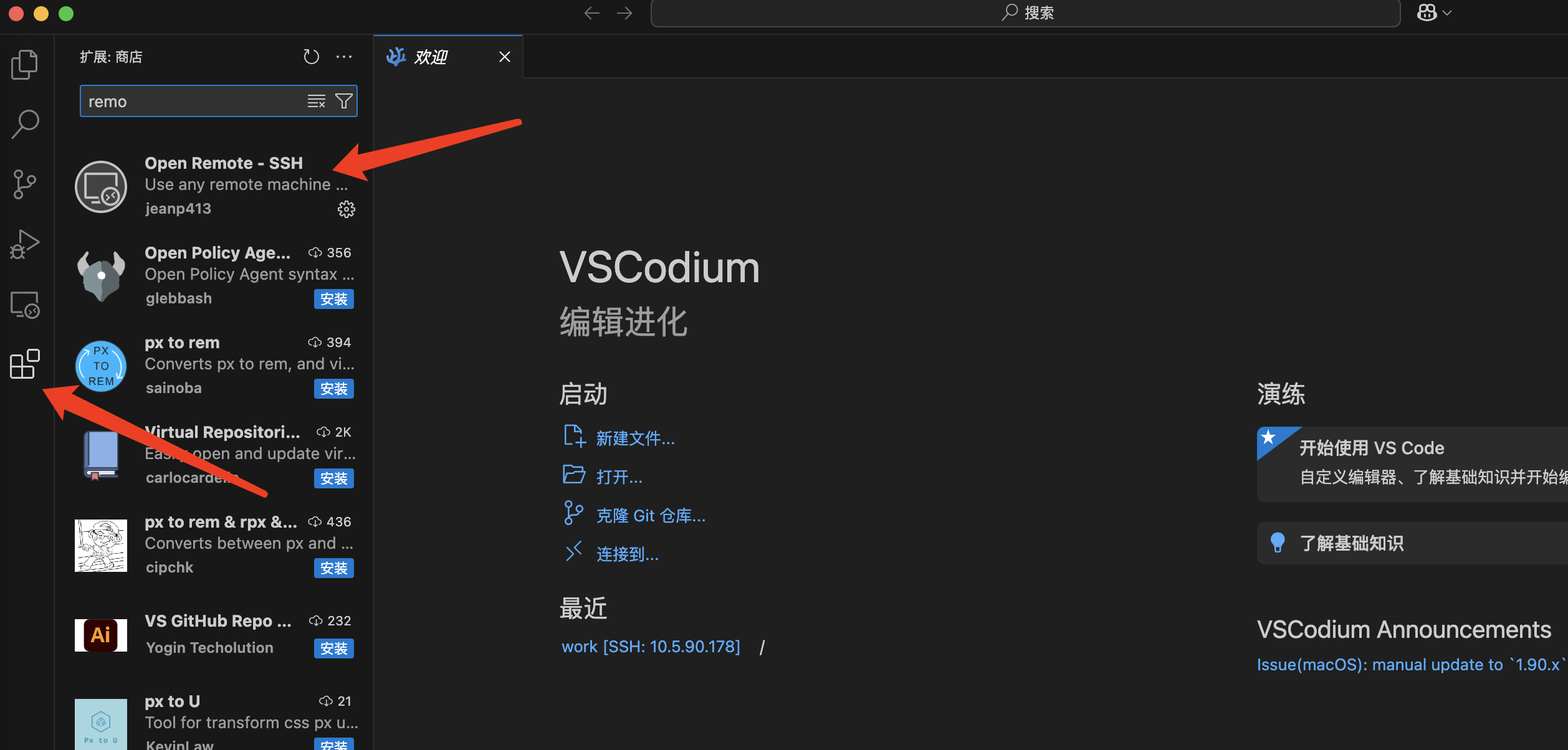

2,运行 vscodium

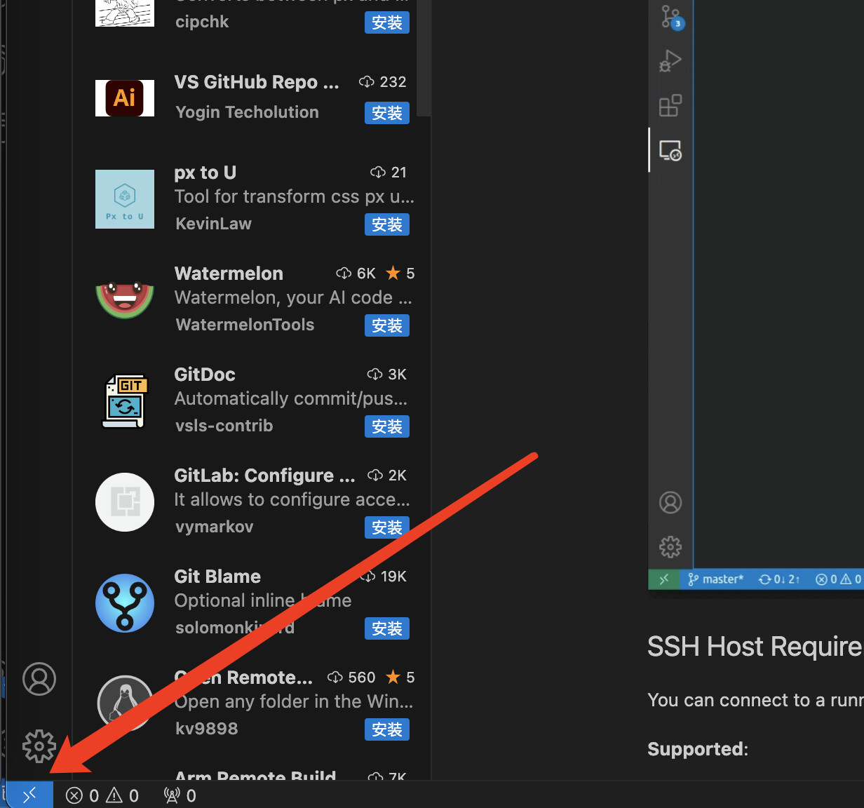

然后点击左边插件市场,安装remote ssh插件

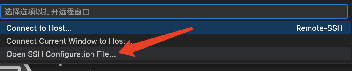

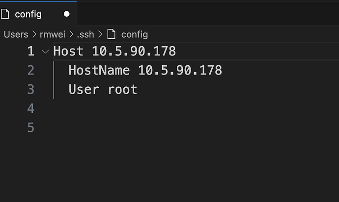

然后在软件左下方有远程连接按键,直接点击远程接连,如下

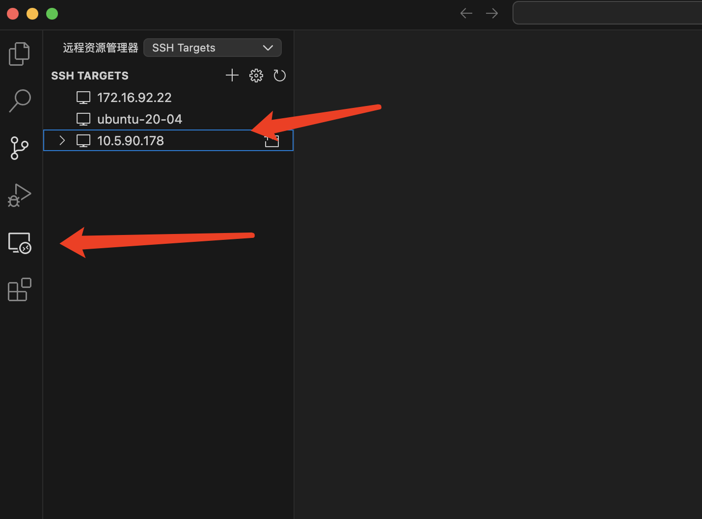

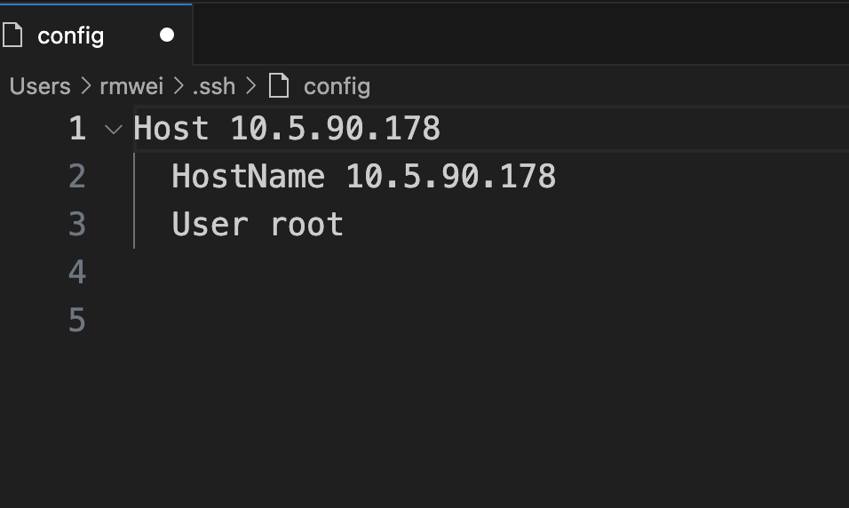

编辑好保存,然后点击远程连接连接远程开发板

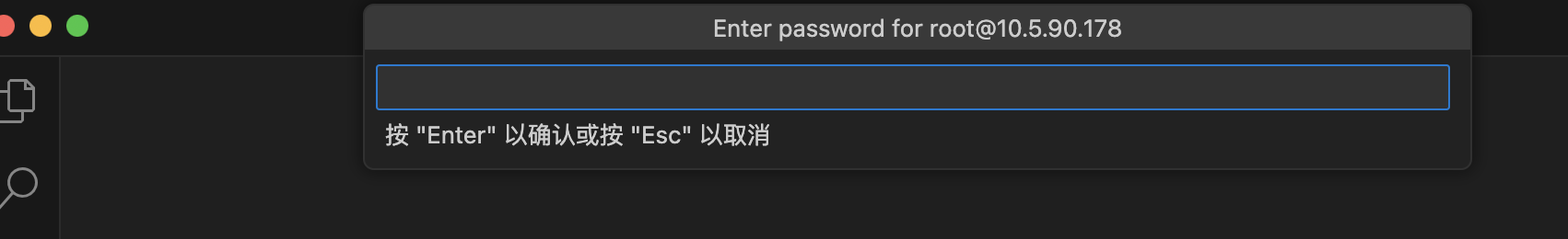

输入密码

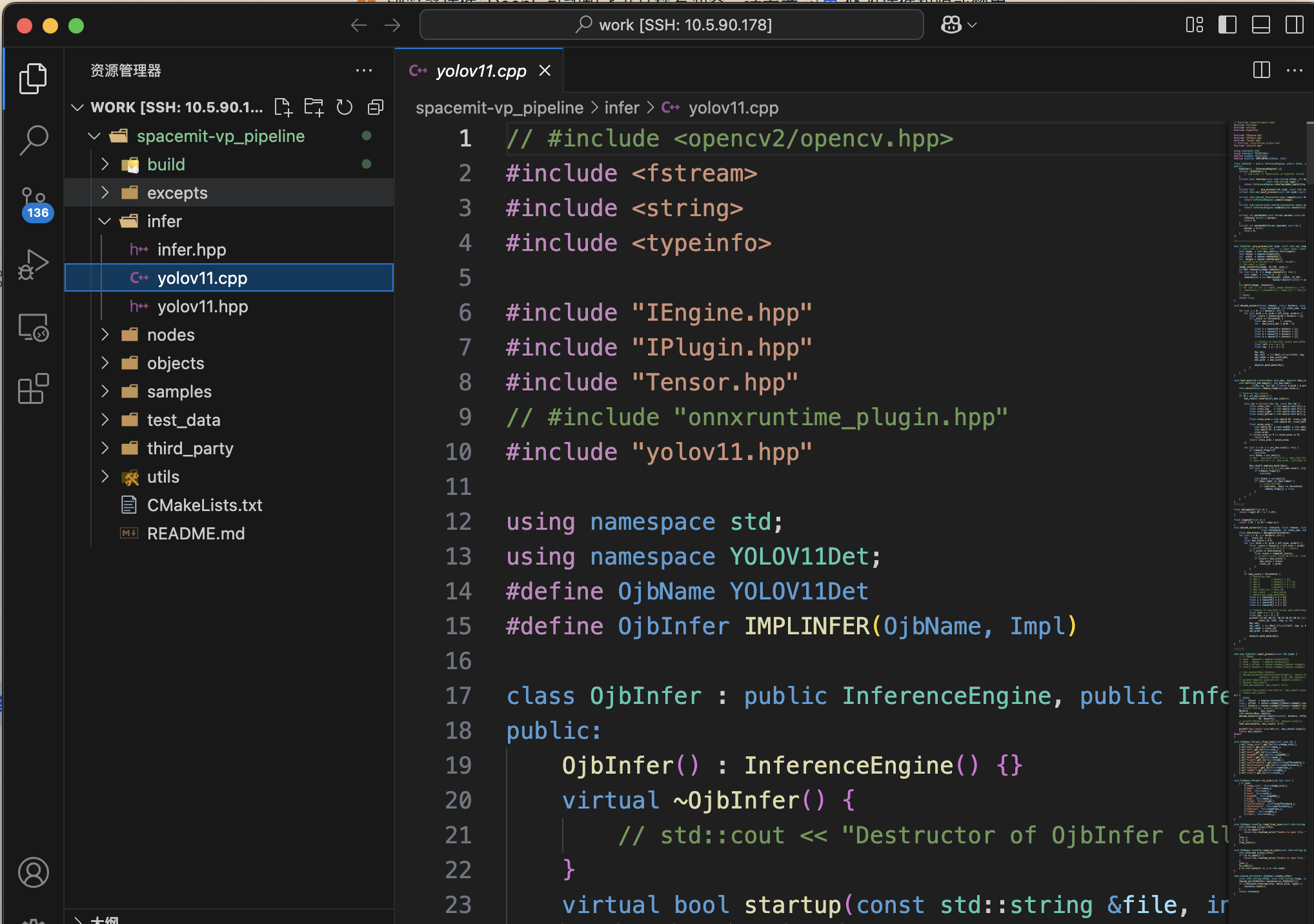

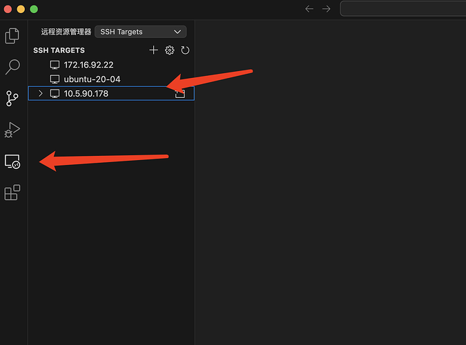

完成远程连接
最后可以直接像电脑本地一样直接编辑和编译代码。

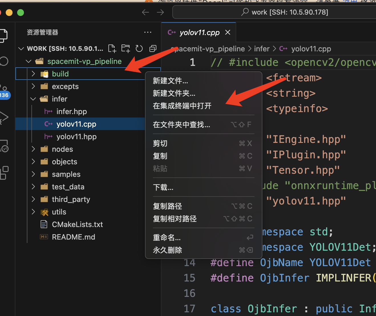

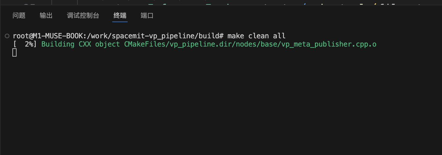

编译代码,右击代码需要编译的文件夹
接下来就可以直接编译和调试代码了。

2,运行 vscodium
输入密码
完成远程连接

稳定版能不能远程连接?我上次remote ssh提示我没有riscv版本的vscode-server
这个需要用 vscode的开源版本就可以正常的连接K1板子。
