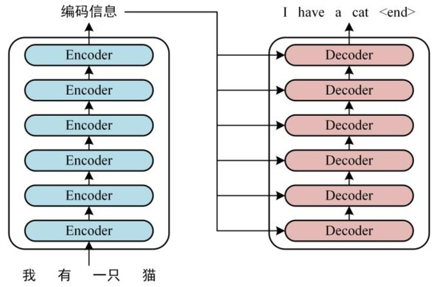

3. Transformer结构
Transformer由Encoder和Decoder两个部分组成,每个部分都包含6个block:

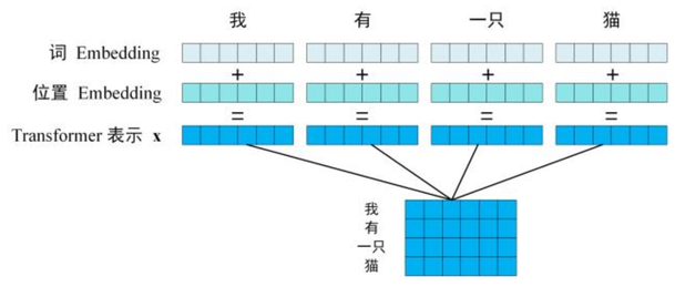

由于Transformer采用的是 自注意力机制 ,自注意力机制在计算时不考虑输入序列的顺序,而是将整个序列平等地进行处理,依靠相对关系计算注意力权重。这样虽然提高了并行性,但丢失了序列信息,所以需要显示地添加位置信息,因此他的输入由词嵌入和位置嵌入两个部分组成。
词嵌入是将单词转换为固定维度的向量表示。词嵌入捕捉了单词的语义信息,使得语义相似的单词在向量空间中距离较近。通过词嵌入,Transformer 把单词从原始的“高维离散表示”转化为“较低维、连续的表示”,形成了每个单词的语义表示。
位置嵌入则为每个单词编码位置信息,通过将不同的位置信息加入词嵌入,使得模型能够理解词序。例如,"我爱你"与"你爱我"具有不同的含义,位置嵌入帮助 Transformer 识别出这种区别。位置嵌入一般使用正弦和余弦函数来生成位置嵌入,这样每个位置的编码都具有唯一性,同时还能够通过函数周期性捕捉位置信息,便于模型识别序列中词的位置关系。

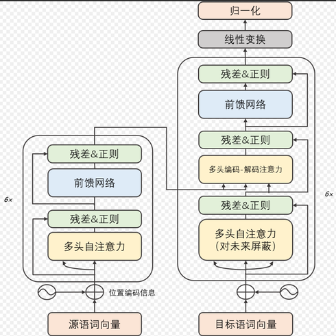

通俗来说: 输入序列在被词嵌入转换成向量,句中向量在高维会有一定的权重,比如有一只猫坐在席子上,猫和席子在高维空间的权重比较接近,猫会更关注席子,这个是通过自注意力机制实现的,然后经过位置嵌入的编码以后,模型会知道这些词语的具体位置在哪里谁在谁的前面(如果是问答模型,会根据相关的文本来生成上下文),在编码器这边输出位置向量。下图是自注意力机制,左边的是Encoder右边则是Decoder:
图中的残差主要作用是为了防止网络退化(就是不会随着推理的进行而导致模型的准确率下降);正则化是一种防止过拟合的技术,通过在损失函数中添加额外的惩罚项,鼓励模型训练过程中选择更简单、更通用的参,从而提高模型对新数据的泛化能力。过拟合则是指模型在训练的过程中表现很好,甚至误差很低,但是在测试集或者新数据集中的表现能力很差。
Mask (掩码)即对未来的屏蔽,是一种用于隐藏特定数据或阻止不必要计算的技术。Mask 的作用主要在于控制信息流动,使模型在计算时只处理有效数据,同时避免无关或错误信息的干扰。
模型在输出的时候会根据输入序列的向量和相关文本(知识库、文档、数据库检索)进行预测,在推理的过程中,会有一个mask的机制将答案(模型训练的数据)掩盖(训练完成以后,模型会知道这些词语的相关性),然后根据上下文来进行下一个单词的预测。
线性变换和归一化两层之前的Decoder主要作用是处理输入的上下文、提取语义信息、理解上下文中的各个单词之间的关系,假设这个表示的维度是512。在线性变换层会将向量映射到词汇表,假设模型的词汇表的大小为10000,也就意味着这10000个单词都有可能作为下一个输出。线性层将解码器输出的 512 维向量映射到 10,000 维向量,每个值表示一个词汇表中单词的“得分”。假如线性层输出的 10,000 维向量可能是这样的:
on 5.1
in 3.1
under 1.8
above 2.5
…… other
模型就会认为on的作为一个比较合理的候选词。
线性层输出的向量本质上是“得分”或“未归一化概率”,这些值并不是真正的概率。Softmax层(归一化)则会将这些得分转化为概率,Softmax 会让得分最大的单词的概率最大,同时确保所有单词的概率之和为 1,然后推理生成下一个词。

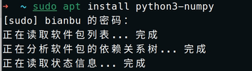

按住键盘shift+alt+t打开终端,然后输入sudo apt install python3-numpy
再输入vim test.py,将下面的代码复制,将输入法改为英文,然后在终端点击键盘i键进入编辑模式,然后按住ctrl+shift+v粘贴代码,然后按住shift+:,输入wq保存。然后在终端输入python test.py即可运行代码。

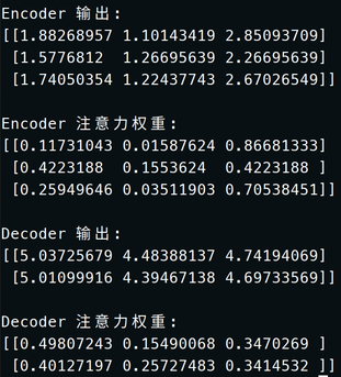

最终得到的输出是:
这个代码模拟Transformer架构的编解码以及自注意力机制的过程。
