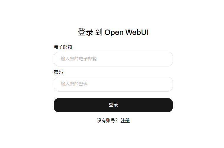

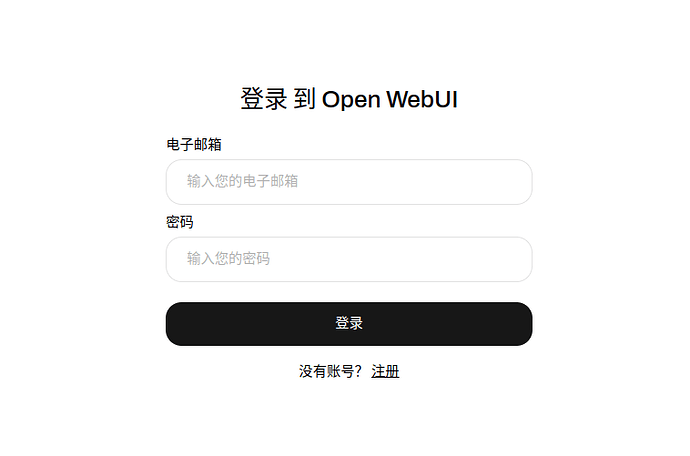

4.1 注册账号:

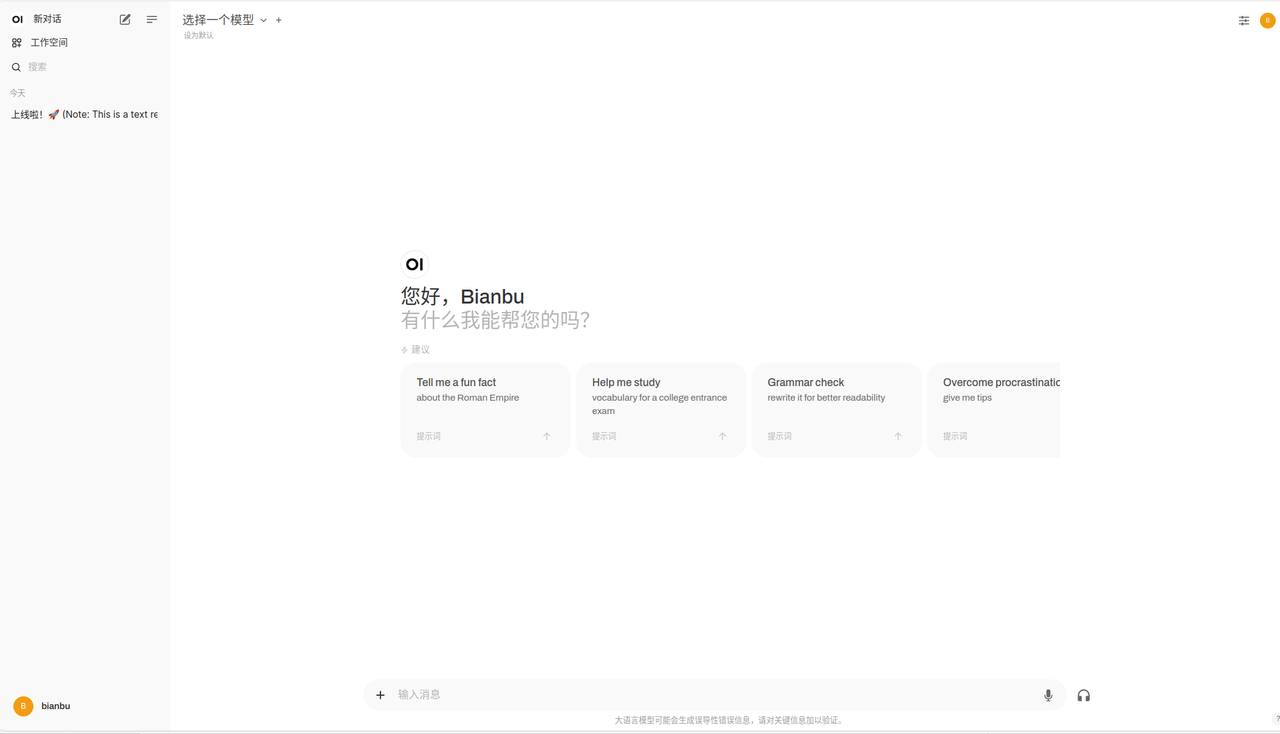

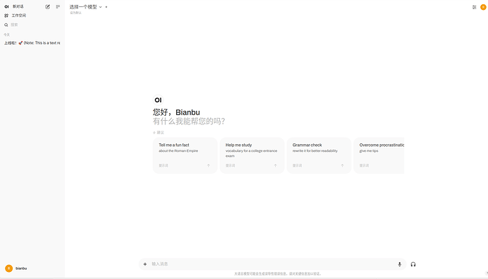

4.2 选择模型即可使用(模型为进迭时空官方加速后的ollama):

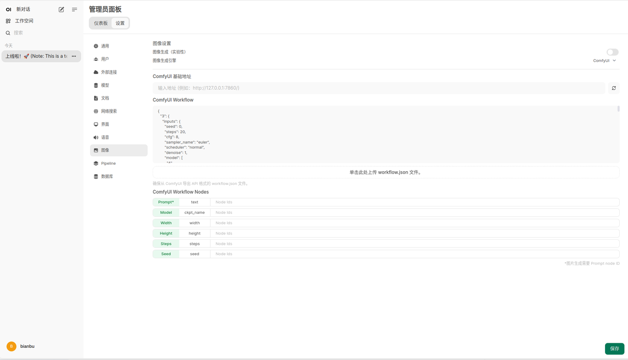

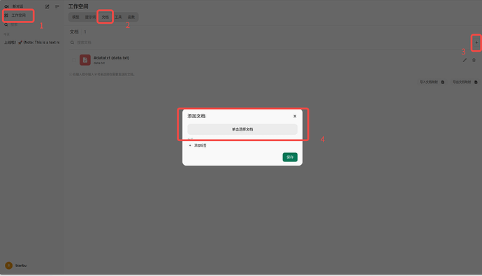

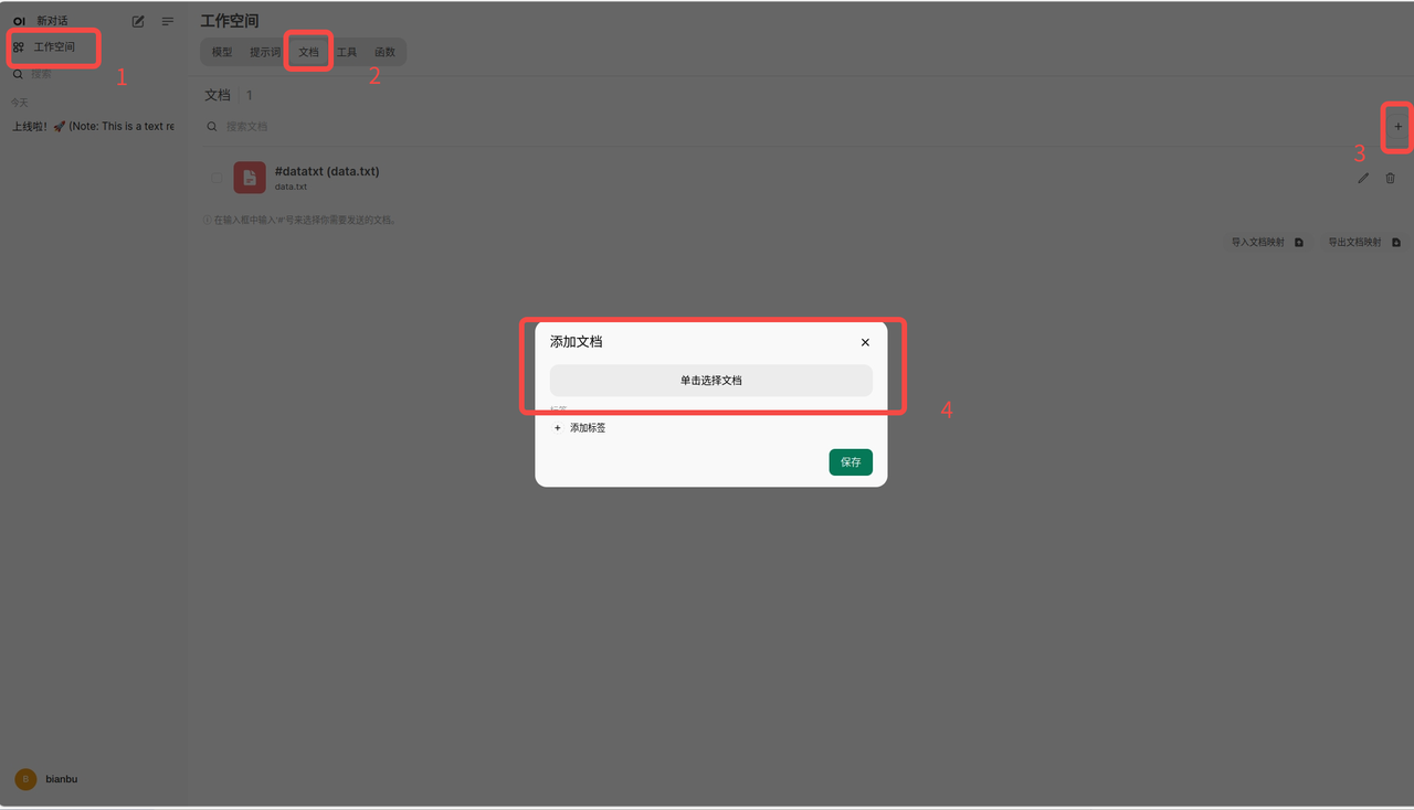

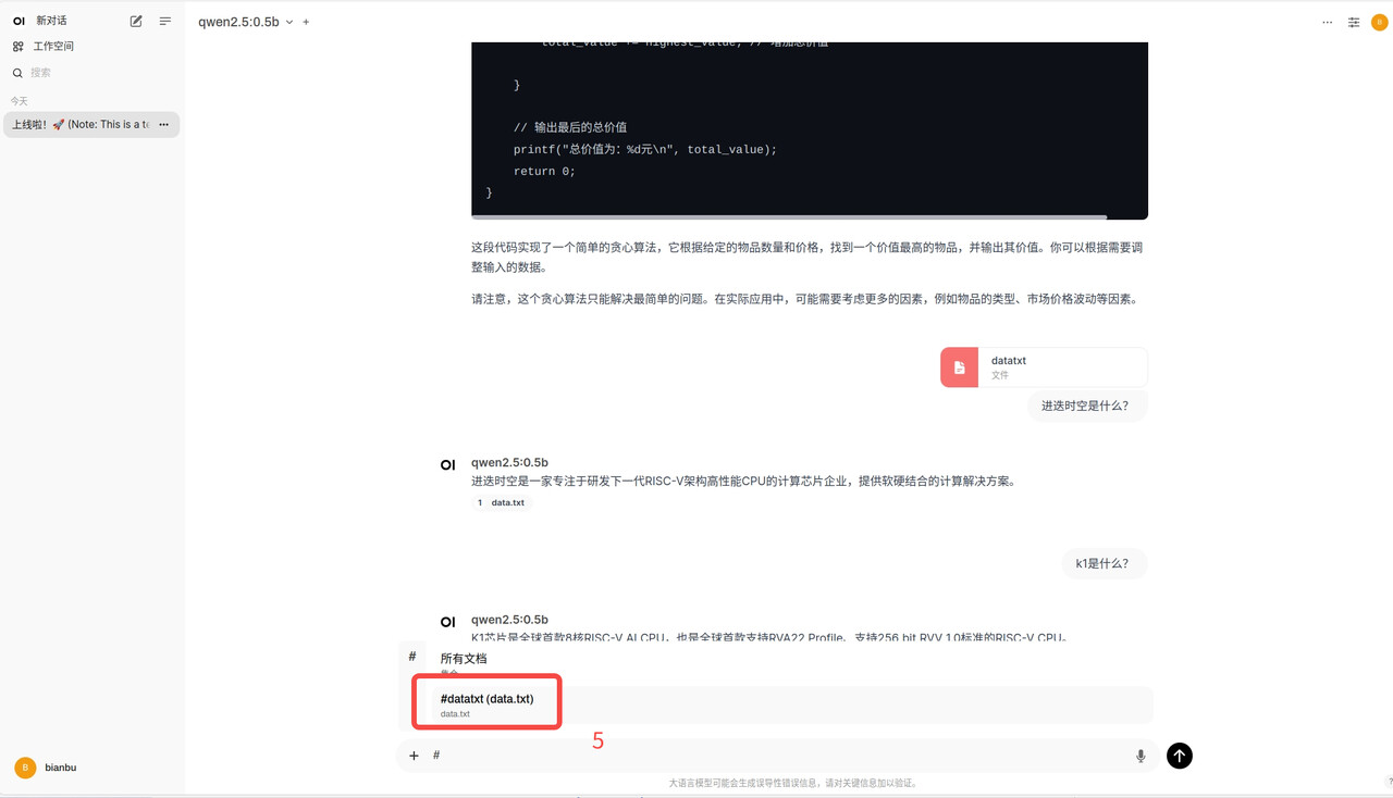

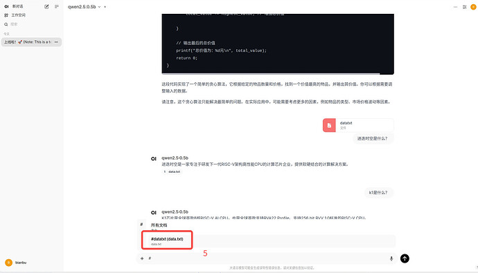

4.3 数据库检索(RAG),选择完文档后稍微等待一段时间(数据清洗以及处理):
回到对话,输入#可以选择文档,可以让大模型总结文档的内容:

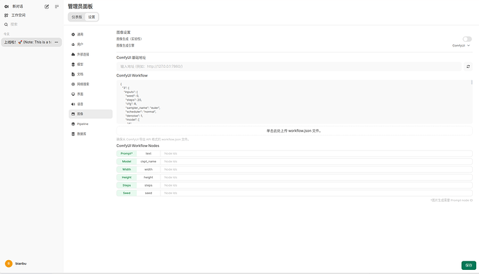

4.4 更多功能可以点击左下角的管理员里探索:
