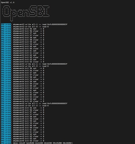

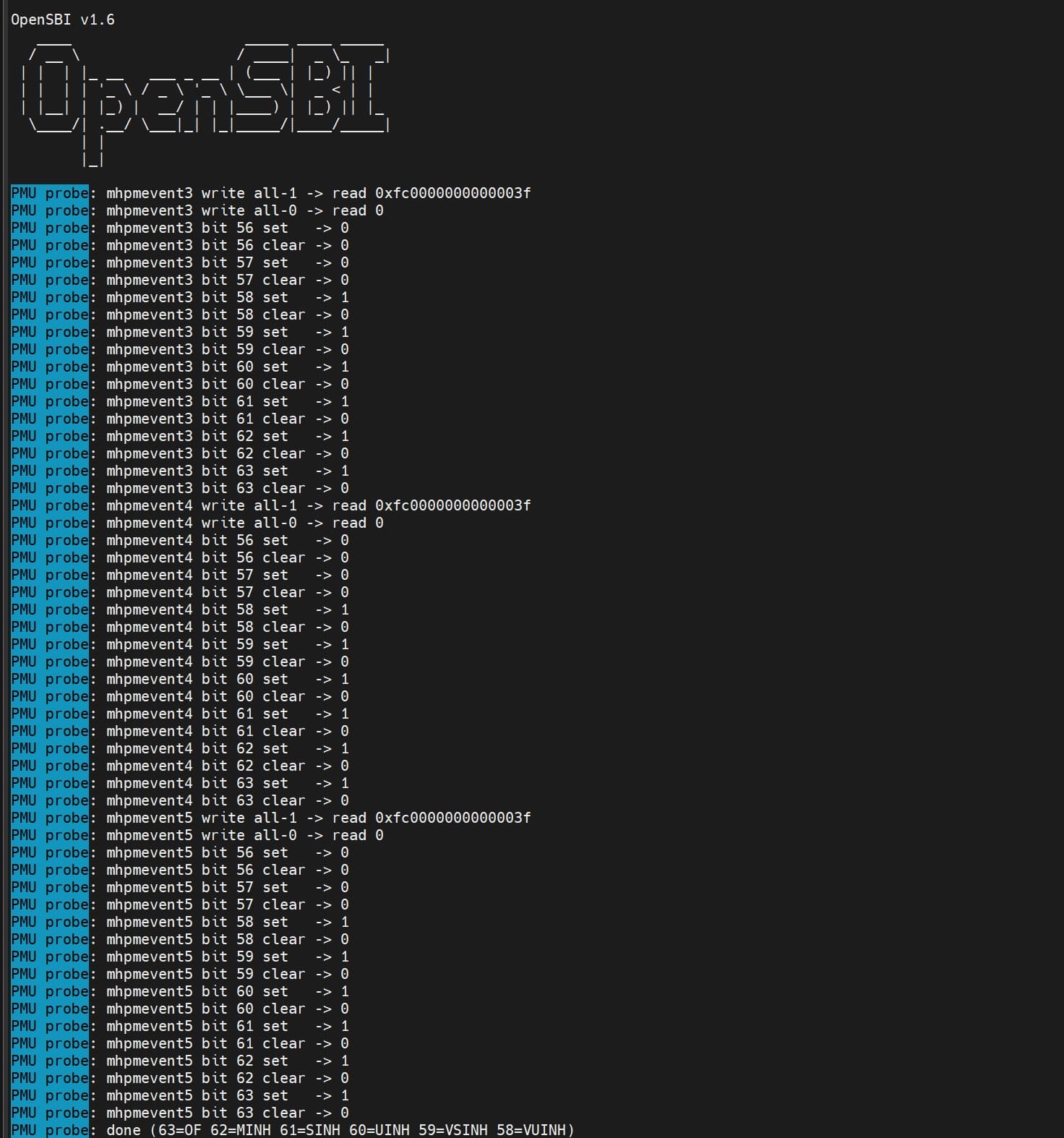

K3 X100 mhpmeventX寄存器的VSINH/VUINH域是有实现的,请把测试环境和测试方法发出来,我们看看是什么原因。
我们自己在opensbi里添加测试代码,测试结果如下图:
感谢答复,我已经找到问题所在:
