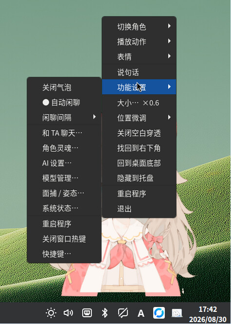

点击 / 拖动 可以点击角色,也可以直接拖动位置
右键菜单 换角色、播放动作、调整功能
贴边 / 隐藏 可贴左、贴右、贴底,也可收入托盘
大小与位置 支持缩放和上下左右微调
模型切换 内置多个角色,也支持导入自己的模型
Idle / 动作 待机动作和演出动作分开管理

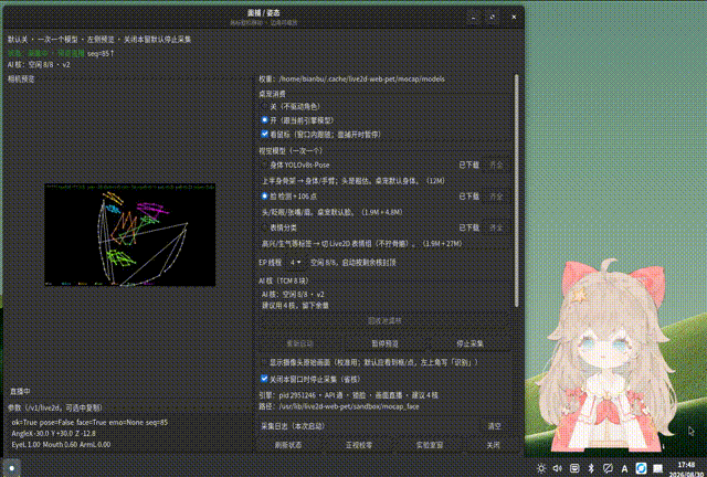

状态窗口 查看 Chromium、内存、进程等运行状态
面部捕捉 角色随着你的面部表情进行表情的动作
姿态识别 根据你的上半身姿态,可以进行一定交互动作

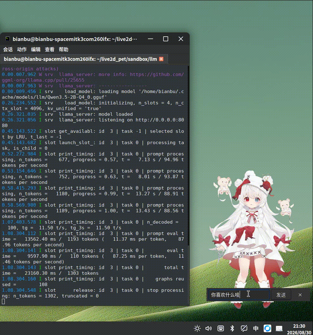

AI对话 可以配置大模型,实现和ai的趣味对话(需要本地llama server)

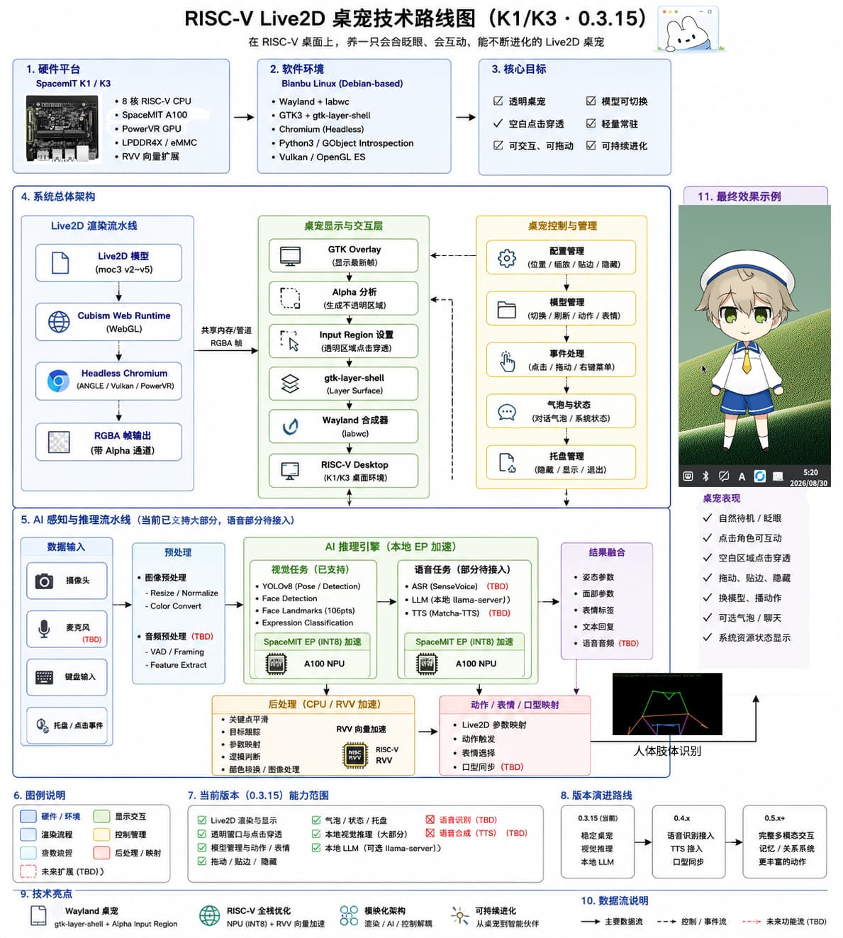

架构:让 Chromium 画,让 GTK 当桌宠
核心结构如下:
│         Live2D Model         │
│       Cubism Web Runtime     │
│      Headless Chromium       │
│    WebGL / ANGLE / GPU       │
│       输出 RGBA 帧           │
│         GTK Overlay          │
│  显示最新帧                   │
│  根据 Alpha 设置 Input Region │
│     gtk-layer-shell          │
│     Wayland / labwc          │
         RISC-V Desktop
总之:
Cubism Web 负责画角色,Chromium 负责跑渲染,GTK 负责让她真正站到桌面上。
这个架构也带来一个额外好处:渲染逻辑与桌面行为解耦
模型部分可以独立迭代,桌宠交互部分也可以独立修改。

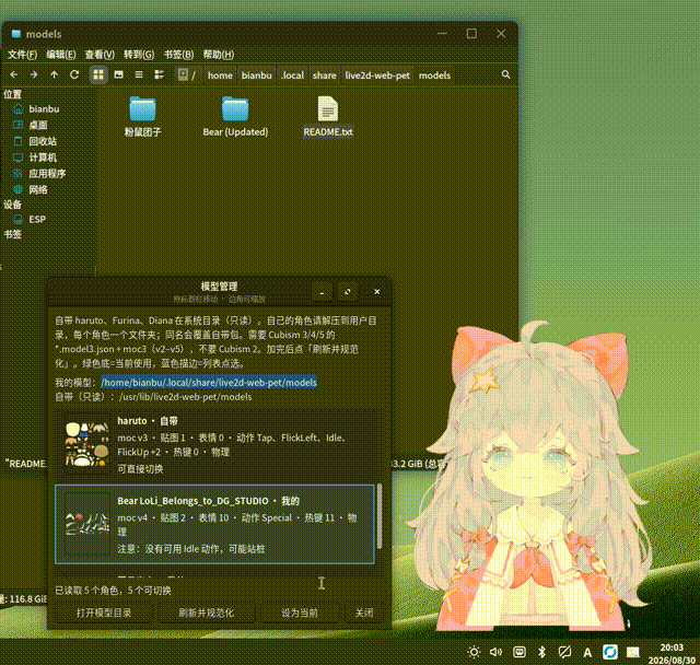

提供统一的模型切换管理,用户可以自己画或者更换自己的模型:
切换模型 00_00_00-00_00_30
平台特性:K1 / K3 的 AI-CPU能做什么
角色渲染走 Cubism Web → Chromium → PowerVR GPU。
AI-CPU 的意义在后面的“让桌宠看见你”。
K1 / K3 的 AI 能力更适合人体姿态、人脸检测、表情识别、语音识别等视觉交互。
目前已经验证过的路线:
  • SpaceMIT EP:负责 INT8 推理,例如 YOLOv8 姿态、人脸关键点等
  • RVV:补上 CPU 侧图像缩放、色彩转换、后处理等,避免AI-CPU节省的时间被前后处理吃掉
  • SenseVoice:板上 ASR 测试已跑通,未来可作为语音入口
  • Matcha-TTS:板上测试已跑通,未来结合 LLM 和 Live2D Lip Sync
  • 本地 LLM:已验证 Qwen 2B 一类模型 + llama-server,通过 OpenAI Compatible API 接入
但这些能力会以独立进程的形式存在,不会把 ORT 或 AI Runtime 直接塞进桌宠 GUI。
GUI 只负责接收抽象后的参数,保持边界清晰。

导入自己的模型:将模型放入 ~/.local/share/live2d-web-pet/models/,然后在图形界面的“模型管理”中刷新。

K3运行YOLOV8 pose模型效果
人体姿态 00_00_00-00_00_30~1
本地人脸姿态检测
人脸106 00_00_00-00_00_30
调用本地llama-server 使用qwen模型进行对话 (首次大概会需要几秒进行prefill ,后续对话会很快速),如图是k3的运行效果(需要在ai设置里面更换本地llama-server的API)。
AI对话快速 00_00_00-00_00_30
