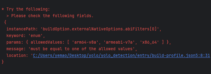

1. AI检测识别应用说明 按照这个文档,执行了git clone https://gitee.com/spacemit-openharmony/yolo_detection.git, 下载了官方提供的openharmony api23的sdk,使用Deveco studio打开项目后,同步代码失败,错误如前面的图,源码中riscv64
deveco官方无原生支持riscv架构,需参考 6. K1_OH5.0应用开发说明中napi应用部分打对应的补丁支持
