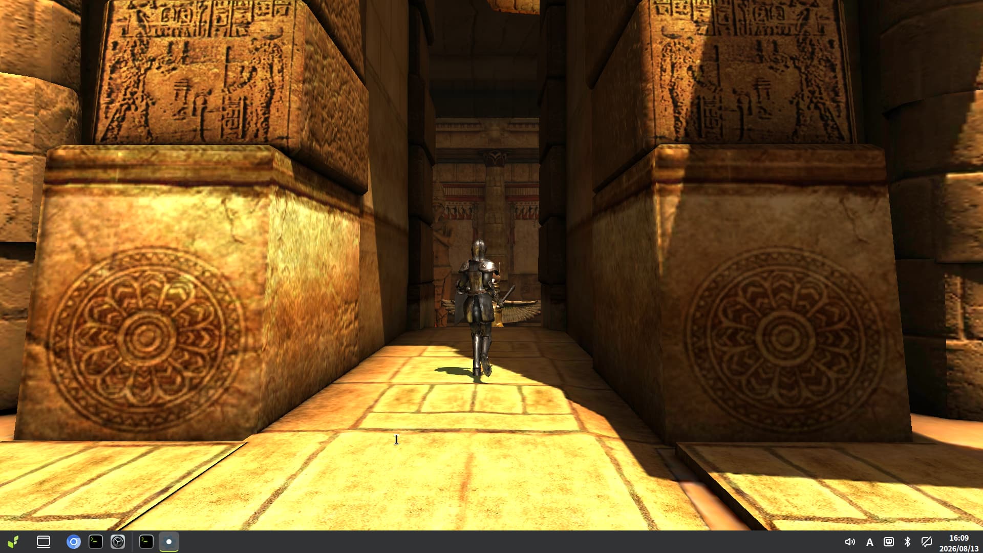

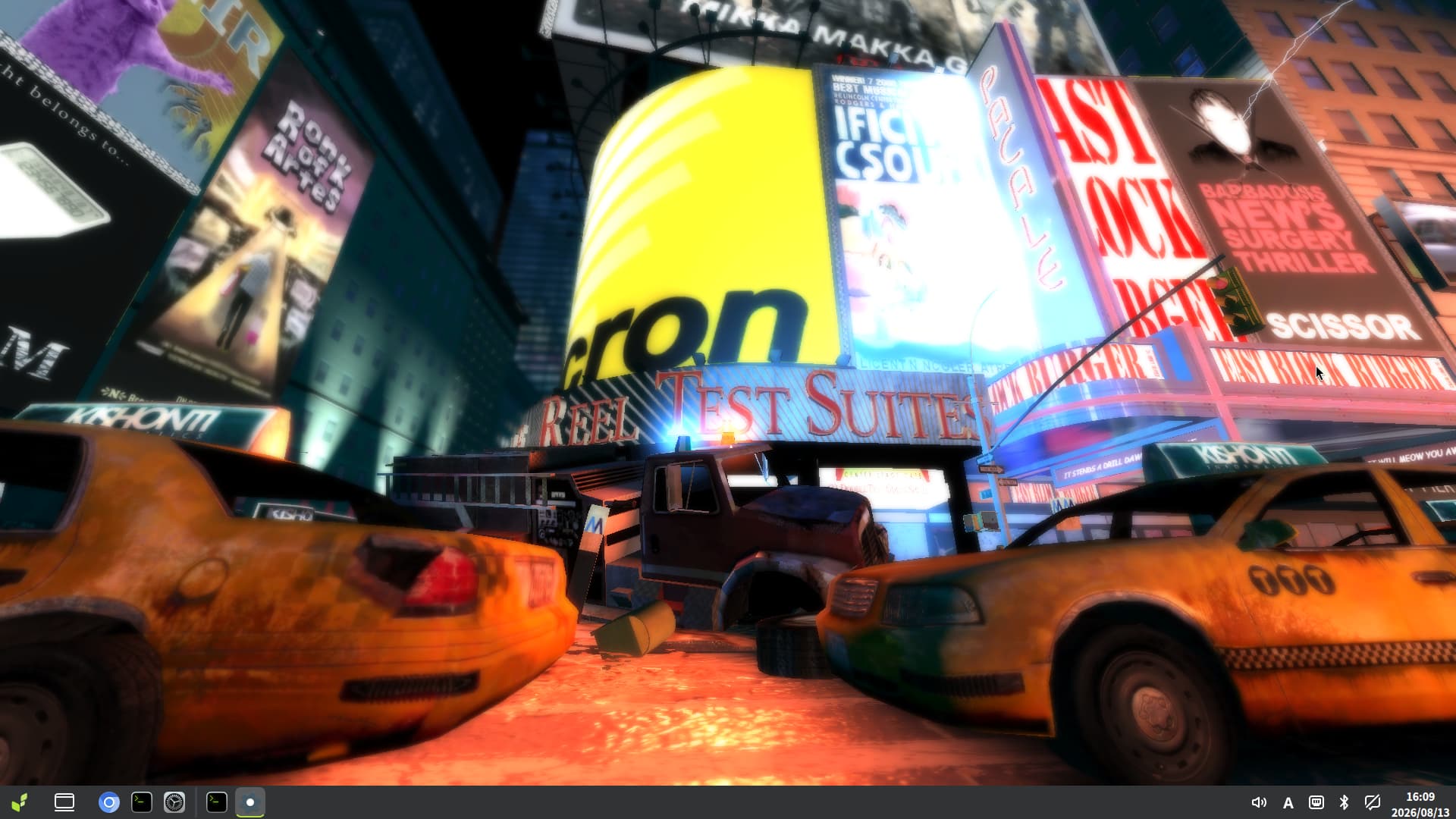

./bin/testfw_app -b . --gfx egl -w 1920 -h 1080 -t gl_manhattan31 --gl_api gles
# 离屏 pbuffer(不受 vsync 限制,跑分用)
./bin/testfw_app -b . --gfx eglpb -w 2560 -h 1440 -t gl_manhattan31 --gl_api gles
可用测试(16 个,均带数据):
  • 真实场景:gl_manhattan(ES 2.0)、gl_manhattan31(ES 3.1)、gl_trex、gl_egypt、gl_4、gl_5_high、gl_5_normal、gl_tess
  • 低层微基准:gl_alu、gl_alu2、gl_blending、gl_driver、gl_driver2、gl_fill、gl_fill2
  • 专项:gl_manhattan31_battery、gl_trex_battery、gl_trex_qmatch、gl_trex_qmatch_highp
注意:config 未写默认分辨率,必须显式 -w -h,否则报
width and height must be greater than zero (0, 0)。
测试 模式 分辨率 fps score
gl_alu 离屏 512x512 11884 356520
gl_alu 离屏 1920x1080 1181 35420
gl_manhattan31 窗口 1920x1080 12.67 785.8
gl_manhattan31 离屏 2560x1440 6.99 433.1
