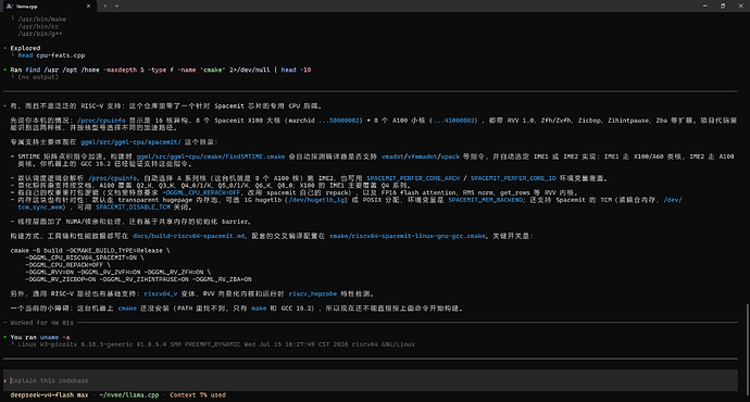

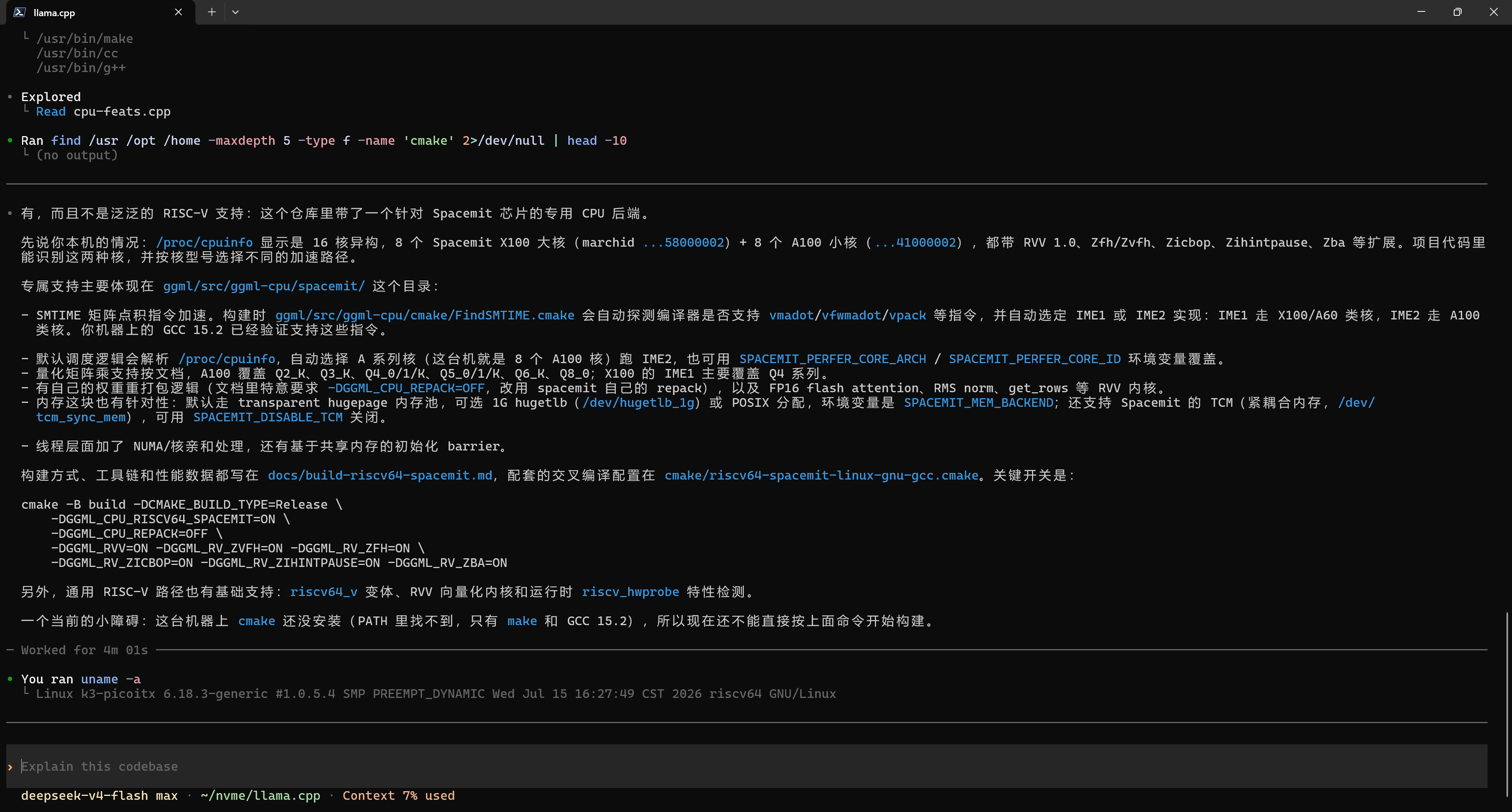

在RISCV机器上使用Codex
众所周知,OpenAI并未提供riscv64的codex分发。因此我做了一个第三方的codex分发。
curl -fsSL https://github.com/sudaoer/codex-riscv64/releases/latest/download/install.sh | sh
我会尽量追随上游进行更新,但不提供任何保证。
已在我的Spacemit K3 Pico ITX上验证可用。
