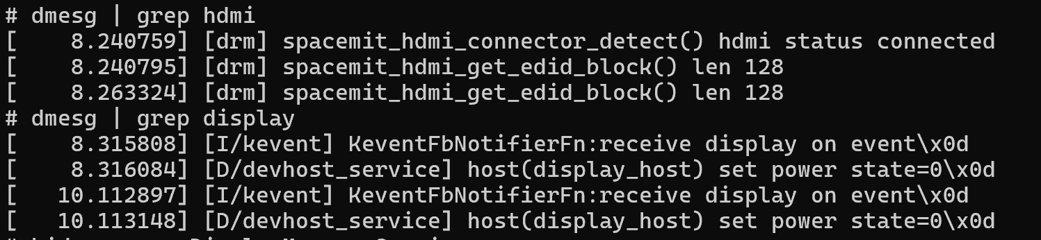

    这三处配置项。重新编译固件后就黑屏了。怎么回事啊
我也已经把MIPI的屏幕线拔掉了,依旧是黑屏。HDC 查看日志了是有开启HDMI的
