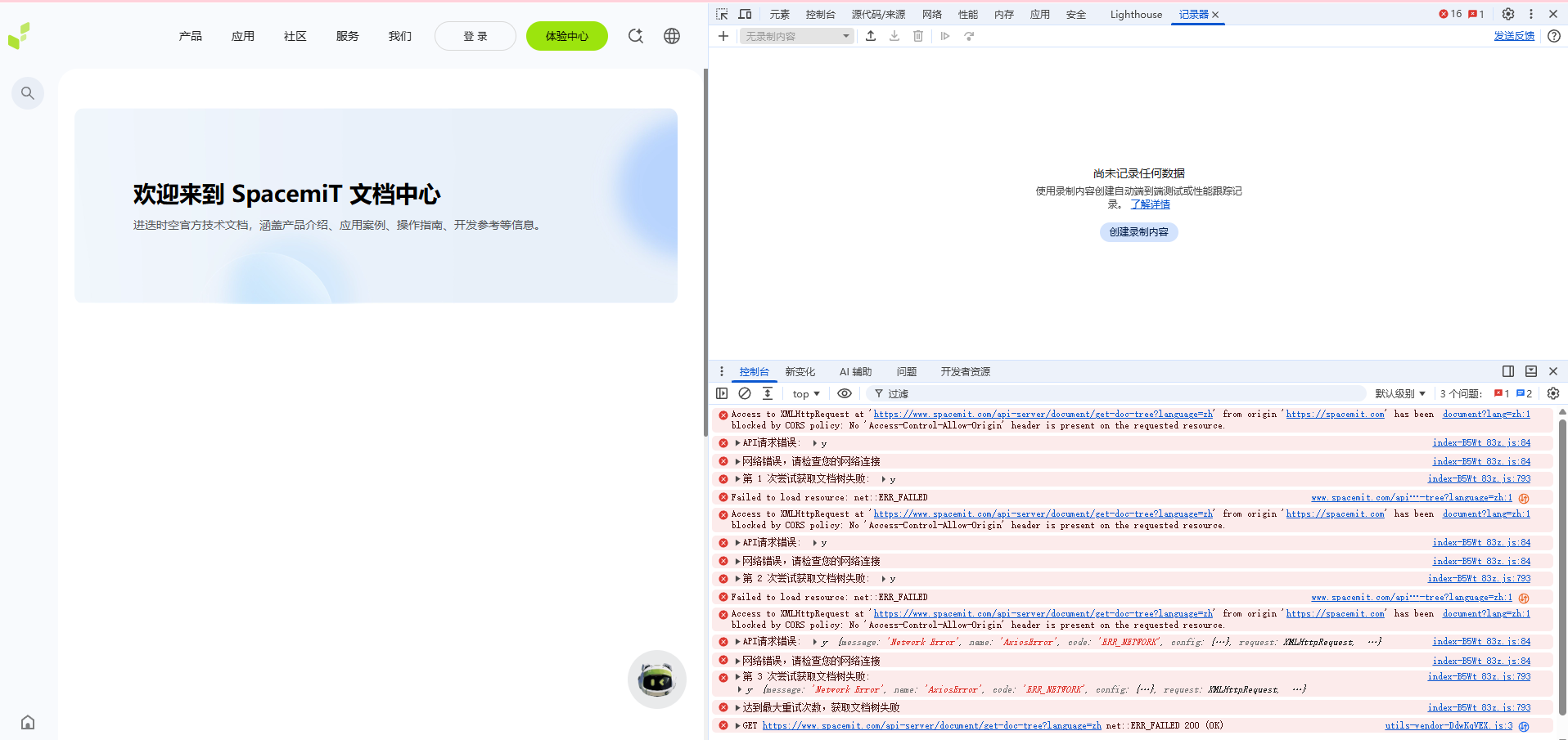

如标题所示,我的电脑无法访问近迭文档/社区页面上任何动态加载的资源,包括但不限于一些新闻卡片(如生态硬件的应用实例集合),文档内容。
这似乎部分和本人的网络环境和电脑有关,我这台电脑上运行的ubuntu下的Firefox,以及Windows下的edge和Chorme均无法正常访问,但是我所使用设备还有一台x86笔记本和安卓手机,其连接在同一wifi网络下,但是可以正常访问,调试台报错已附于附件,但其报错的资源对象(https://www.spacemit.com/api-server/document/get-doc-tree?language=zh)单独访问是可用的。
更新:我可以直接输入进迭文档的地址访问,或者从论坛右上角悬浮栏的的“文档”超链接顺利访问,但是从主页一路点过去这个路径是有点问题的;通过无痕模式可以正常访问;已经尝试过关闭安全措施,关闭插件,清理cookie等基本手段,均无效
目前看到从问题电脑上访问的request header中的referer是https://spacemit.com/,但是可以正常访问的电脑上的referer是
https://www.spacemit.com/community/document?lang=zh
现在可以了
非常感谢,我这边没有再观察到出现问题
