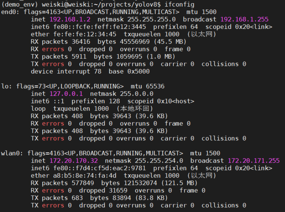

3.没有分配到ip地址:可以使用ifconfig确认是否分配到ip地址,如果连接上网络,但没有分配到ip地址,可以用开发板连接手机wifi热点试试,排除ip地址的问题

你这个看起来同时连接了网线和wifi,但是系统是优先走网线的,如果你的网线只能走内网,会导致连接不上外网
是的,网线是用来和上位机传文件的,那怎么能让开发板优先走外网,同时不破坏网线和上位机的通信环境呢
将 WiFi 的 metric 设为较小值(优先级高)
sudo nmcli connection modify “MyWiFi” ipv4.route-metric 100
将有线的 metric 设为较大值(优先级低)
sudo nmcli connection modify “Wired connection 1” ipv4.route-metric 200
