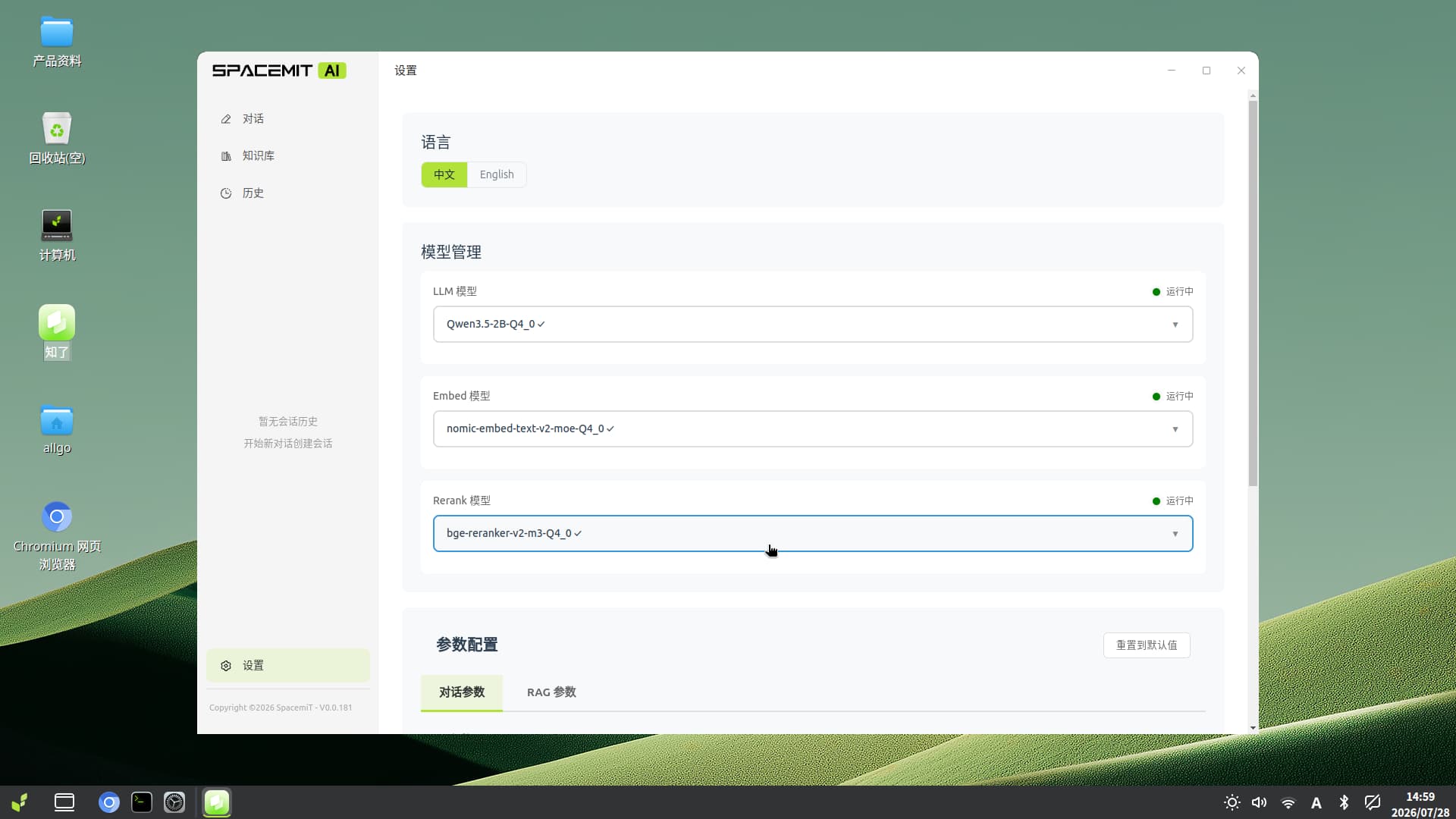

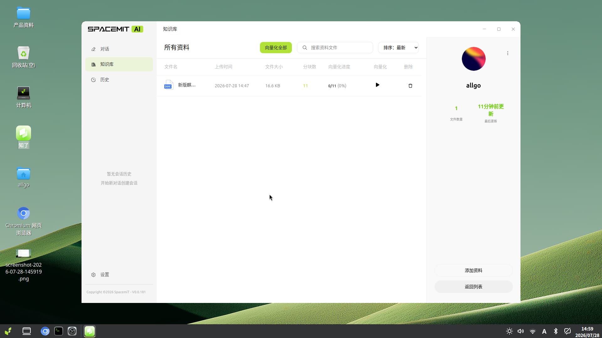

知了默认配置,默认模型,新建知识库,添加资料,开始向量化后,马上黑屏,数秒后桌面需要重新登录

可以提供下docx文件吗,这边没复现,还有想问的是:使用llm模型,单纯问答会黑屏吗

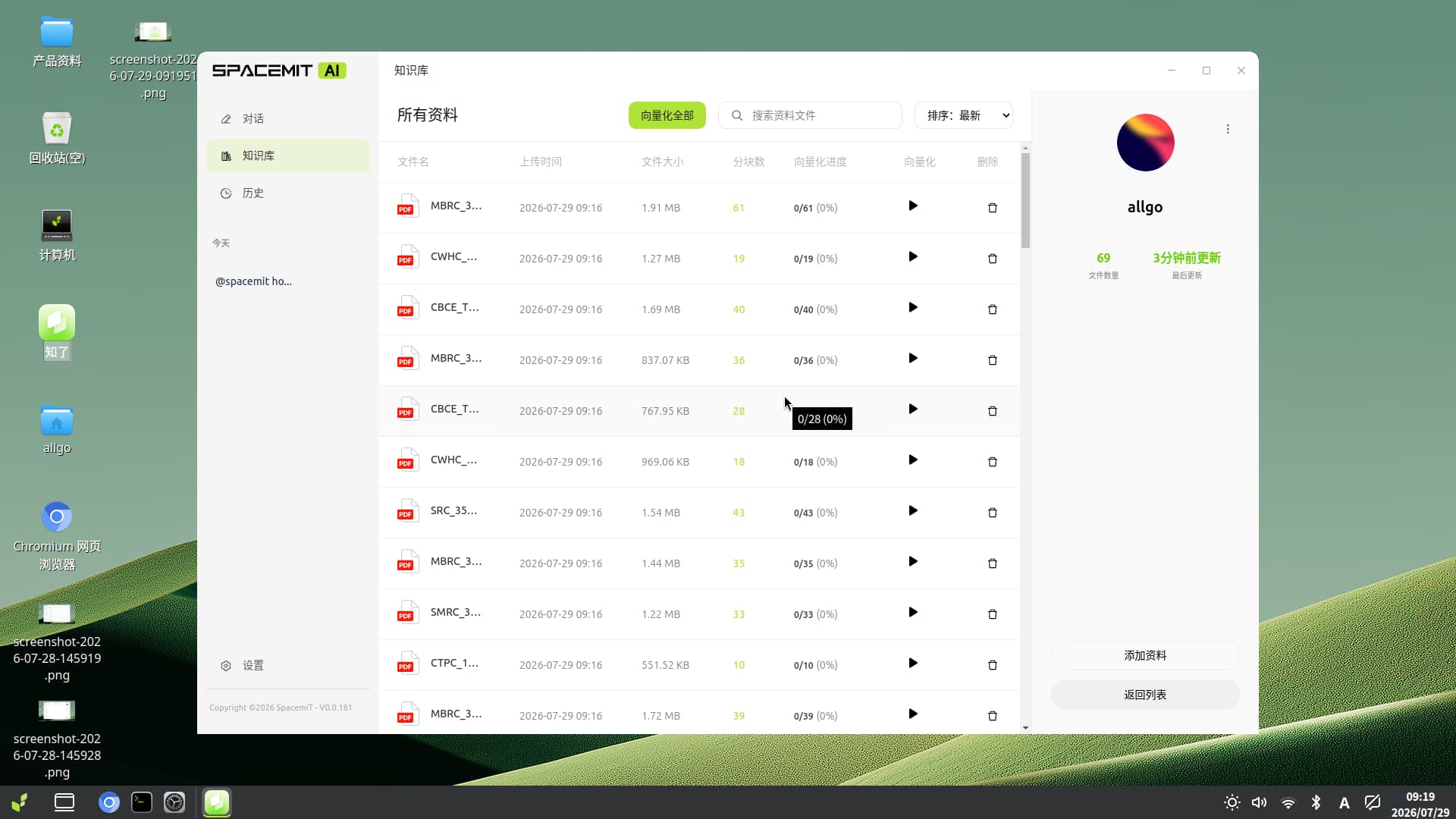

在我这里和具体的文件无关,我换成任意一个pdf也黑掉了

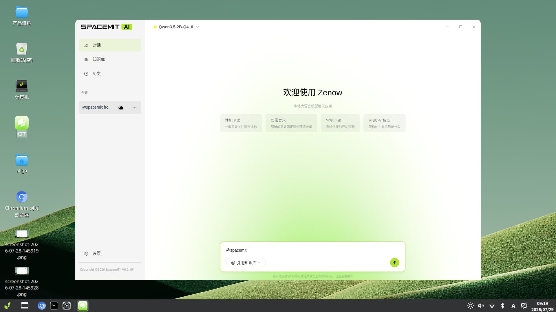

使用llm模型,单纯问答会黑屏吗
试过了,会
