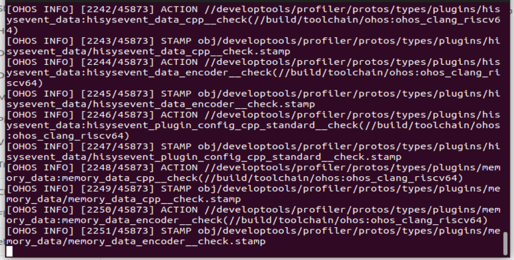

我用的命令是./build.sh --product-name musepipro --ccache --no-prebuilt-sdk,在进行到这个部分(如图)进程差不多到10000多得时候就会突然闪退,我换了一台新电脑跑也是一样的
虚拟机的内存给了8G,处理器8,硬盘200G,
调大点内存和硬盘试试。
能给个范围吗,我现在在重新配环境了 :sob:
可以试试12G+300G?一般OH本体代码100G,编译一个产品后会增加100G。
内存的话,可以调整下编译命令,别超过了就行。下次再闪退可以看看虚拟机的日志是不是被OOMkill掉了?
