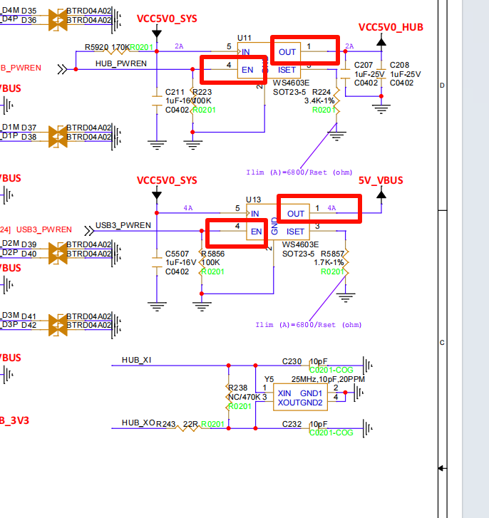

  1. 完整的启动log发一下,看看板号是否正确
  2. 对照位号图,找到U11、U13测试图示点位看看是否有电压
