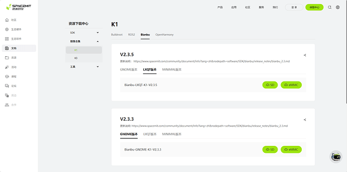

Titan烧写镜像时候应该用哪个文件啊

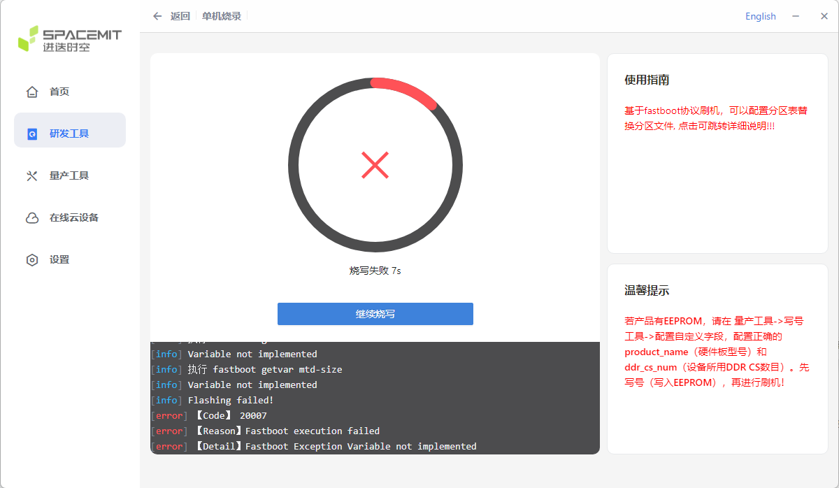

在官网下载无论是SD还是emmc,用titan刷机都失败了,这个该怎么正确使用啊?
这里的刷机包都显示上面那个错误,不太清楚是哪一步出问题了
如果没有插入sd卡,选择emmc镜像;具体刷机方式参考SpacemiT

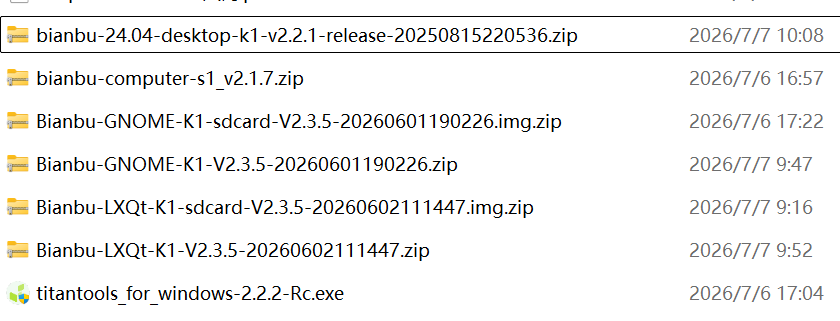

你好,我就是参照的这个文件,用Titan刷机,所用的文件是Bianbu-LXQt-K1-V2.3.5-20260602111447.zip,但是显示刷机失败,还有想问下后续是会持续更新V2.2还是V2.3呢,现在开发的话用哪个版本比较好
你检查一下你的环境,看下是不是储存空间什么的不够还有fastboot权限问题,点击titan工具的小图标有个help->debug会有日志输出,你可以贴一下具体的日志;会持续更新2.3
上面的附图有报错信息,具体的日志没找到help在哪,是在Titan这个软件里吗?
我猜可能是fastboot权限有问题,但是点击Titan里的链接就会跳转到 首页,怎么查看权限并修改啊
你这个是没识别到板子的介质,你这块板子能正常启动吗

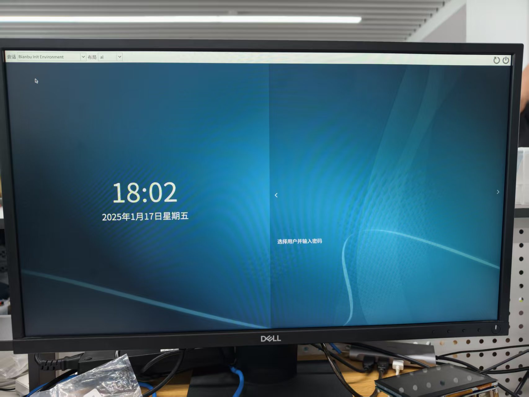

重启多尝试了几次,突然就烧写成功了,但是我买的是带显示屏的,按照B站教程重启开发板显示屏还是不亮,绿灯是快闪两次然后熄灭然后继续快闪两次,请问这个是什么情况
插入HDMI线后屏幕是这样的,但是插鼠标键盘都没反应,屏幕也会闪烁,看着不太稳定的样子
烧录成功会有引导界面的,看你的描述更像是硬件被损坏了
